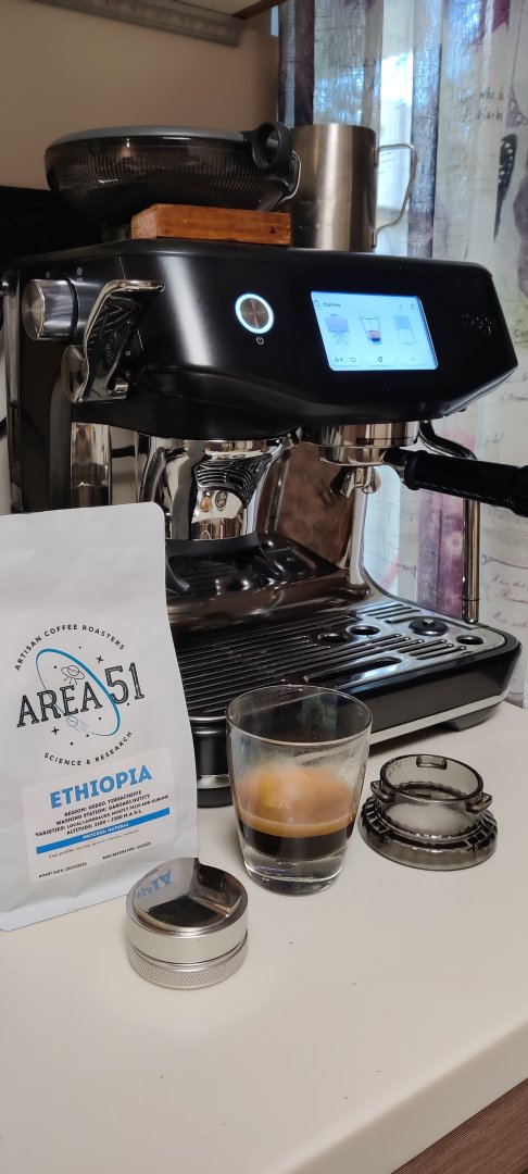

Μια πολύ βιαστική εκχύλιση τώρα το απόγευμα με το πούλμαν.
Ούτε χάρτινο φίλτρο δεν έβαλα στο καλαθάκι, ούτε εβρεξα τους κόκκους, σε ντετέ.
Κατά την προεκχύλιση στάζει από όλη την επιφάνεια.
