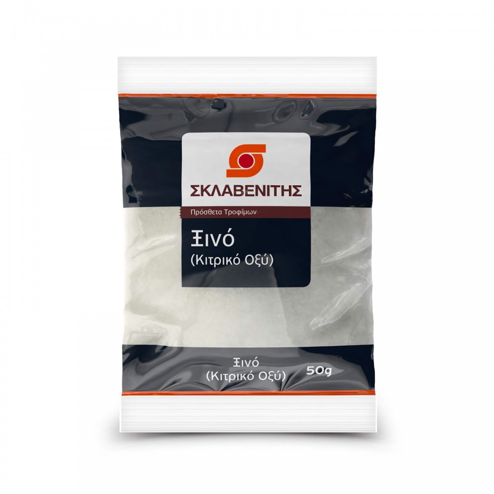

Πέρα από το λευκό ξύδι που ήδη σου προτάθηκε, υπάρχει και το κιτρικό οξύ ( το γνωστό ξινό) το οποίο είναι θαυματουργό και εγώ προσωπικά το προτιμώ από το λευκό ξύδι γιατί δεν αφήνει κανένα ίχνος γεύσης στον καφέ από την ίδια στιγμή, είναι βρώσιμο και θα το βρεις σε όλα τα σούπερ μαρκετ στα μπαχαρικά.
Εγώ με το κιτρικό οξύ καθαρίζω καθετί που έρχεται σε επαφή με το νερό και οι επικαθίσεις αλάτων εμποδίζουν την σωστή λειτουργία σε πιεσοστάτες, πρεσοστατες, μικροαντλιες χημικών, αισθητήρια θερμοκρασίας, σκληρότητας, αγωγιμότητας.
Την πρώτη φορά θα ανακατέψεις σε μια κούπα με ζεστό νερό δυο κουταλιές ξινό θα το βάλεις στο ντεπόζιτο και θα προσθέσεις ζεστό νερό, 15 λεπτά και μερικούς κύκλους καφέ και θα είσαι έτοιμος, εάν σε ζορίσει θα το αφήσεις όλη νύχτα...
Όταν ανοίξει θα βάλεις μερικούς κύκλους ακόμη με καθαρό νεράκι και έτοιμος...
Και μόνος σου θα κρίνεις κάθε πότε θα επαναλαμβάνεις
