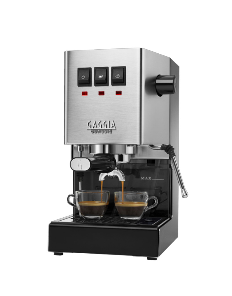

Αξιόπιστη είναι σίγουρα η κλασικ, την έχω δεξερωγωπόσα χρόνια, μόνο ένα πλαστικό δαχτυλίδι άλλαξα πριν 2 χρόνια, με 10€..
Δεν έχει τίποτα τρομερό, αλλά αντέχει. Και βγάζει καλό καφέ, δεν έχω θέμα.
Βεβαίως έχω το παλιότερο μοντέλο, αυτό που έδιναν πριν 10-12 χρόνια ίσως, μα οπτικά δε βλέπω καμιά σημαντική διαφορά. Νομίζω πως το είχα πάρει πολύ πιο φτηνά πάντως, αν θυμάμαι γύρω στα 250€..
Μύλο άλλαξα, χάλασε, αυτή δε χάλασε..
Βεβαίως η χρήση είναι πολύ χαλαρή, 1 καφές τη μέρα, τα σβκ 2 καφεδες, πες ~10 καφέδες τη βδομάδα.
