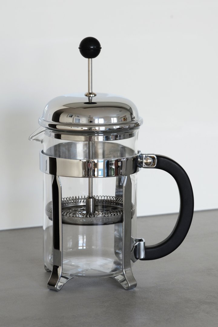

Εγω ελεγα για αμερικανικο , οχι αμερικανο. Αμερικανικος φιλτρου vs γαλλικος φιλτρου, ο πρασινος Jacobs πχ ειναι γαλλικος η αμερικανικος?
Όλοι αυτοί οι καφέδες λέγονται φίλτρου λόγω της μεθόδου εκχύλισης.
Στην Ελλάδα επικράτησε η ονομασία "γαλλικός" επειδή έγινε γνωστός από τη french press που θυμόμαστε από τις παλιές καφετέριες που συχνάζαμε.
Ακόμα και στη Γαλλία η πρέσα αυτή λέγεται cafetiere (στην Αγγλία coffee press).
O αμερικάνικος καφές είναι ο καφές φίλτρου που φτιάχνεται στη γνωστή ηλεκτρική καφετιέρα με τα χάρτινα φίλτρα που έχουμε στα σπίτια. Τον έχουμε δει σε ταινίες να σερβίρεται στα diners και συνήθως είναι δωρεάν.
Ο καφές φίλτρου έχει πολλές μεθόδους παρασκευής. Εγώ χρησιμοποιώ κανάτα Chemex.

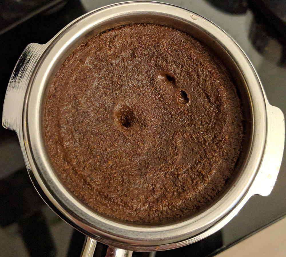

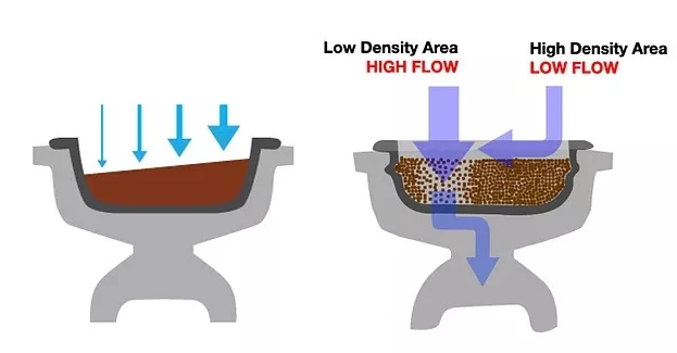

Έξτρα στοιχεία όπως μου 'ρχονται:
* Όταν μιλάμε για καλό μύλο οι δύο αδιαπραγμάτευτες προϋποθέσεις πριν φτάσουμε στις άλλες λεπτομέρειες είναι οι εξής:
1) Πόσο ψιλά μπορεί να αλέσει. Αυτό μας ενδιαφέρει πολύ αν πίνουμε εσπρέσο που απαιτεί αρκετά φίνο άλεσμα (μία σκάλα πριν τον ελληνικό). Σχεδόν όλοι οι εισαγωγικοί μύλοι δεν τα καταφέρνουν. Βάζουμε τη μικρότερη σκάλα στις ρυθμίσεις κι όταν πάμε να κάνουμε καφέ τρέχει σαν βρύση και η εκχύλιση αντί για 25+ δευτερόλεπτα κάνει κάτω από 15. Αυτό λέγεται underextraction. Το νερό περνάει πολύ γρήγορα και δεν προλαβαίνει να "βγάλει" όλα τα χαρακτηριστικά του καφέ. Το αντίθετο λέγεται overextraction. Ο καφές πέφτει σταγόνα-σταγόνα και για την ίδια ποσότητα υγρού μπορεί να χρειαστούν 40 ή και περισσότερα δευτερόλεπτα.
2) Η ομοιομορφία των σωματιδίων στον αλεσμένο καφέ. Είτε κάνουμε ψιλό άλεσμα είτε πιο χοντρό (για φίλτρο)θέλουμε τα σωματίδια αυτά να έχουν (σχεδόν) το ίδιο μέγεθος. Όταν είναι όλα στο περίπου, έχουμε underextraction στα πολύ μικρά, overextraction στα μεγάλα και σωστό extraction στα μεσαία. Αποτέλεσμα: γεύση κουκουρούκου. :biggrin:
Επίσης, όταν έχουμε άλεση "λίγο απ' όλα" εμφανίζεται ένα άλλο μεγάλο πρόβλημα του espresso, το channeling.
Το νερό δεν περνάει ομοιόμορφα από τον κυλινδρικό τομέα που σχηματίζει ο καφές μέσα στο portafilter αλλά επιλέγει την πιο εύκολη διαδρομή. Άρα έχουμε πάλι τοπικό under/overextraction.
Στη φωτογραφία βλέπουμε ότι υπάρχουν 3 τρύπες από τις οποίες πέρασε το περισσότερο νερό.

Τις 2 τελευταίες φορές που αγόρασα καφε είχα συνεχώς το προβλημα με τις τρύπες που ανέφερες και έψαχνα να βρω λύση.νομιζα πως δε πιεζα σωστα τον καφέ. Μάλλον ο μυλος από εκεί που αγοράζω καφέ τα έφτυσε...
Εχεις να μου προτείνεις κάτι συγκεκριμένο σε μύλο; Δε θα ήθελα να δώσω πάνω από 80 ευρώ αν είναι εφικτό για κάτι ποιοτικό. Ακόμα και χειροκίνητο μου κάνει.δε θα τρίβω μισή ωρα
xfader
40.524
100.156
Δεν θα σου πρότεινα να αγοράσεις μύλο σε αυτά τα χρήματα. Μύλος για εσπρέσο κάτω από τα 180-200 ευρώ δεν παίζει.
Δοκίμασε να αγοράσεις από άλλο μαγαζί καφέ για να δεις αν φταίει πράγματι ο μύλος.
Είναι πιθανό να μην κάνεις καλό μοίρασμα του καφέ στο portafilter. Πριν το τάμπερ πρέπει να είναι ισόποσα μοιρασμένος ο καφές γιατί αν τον πιέσουμε αμέσως, εκεί που έχει βουναλάκια θα είναι πιο πυκνός κι εκεί που έχει χαράδρες αραιός και θα κάνει πιο εύκολα τρύπες το νερό.
Ένα άλλο σημείο που πρέπει να προσέξεις είναι ότι μετά την πίεση πρέπει η επιφάνεια του καφέ να είναι παράλληλη με την ευθεία του χείλους του portafilter. Αν έχει κλίση, πάλι δημιουργούνται συνθήκες για channeling.
Και οι δύο περιπτώσεις φαίνονται στην παρακάτω εικόνα:
Κι ένα βίντεο για το distribution/leveling. Εγώ χρησιμοποιώ tool.
