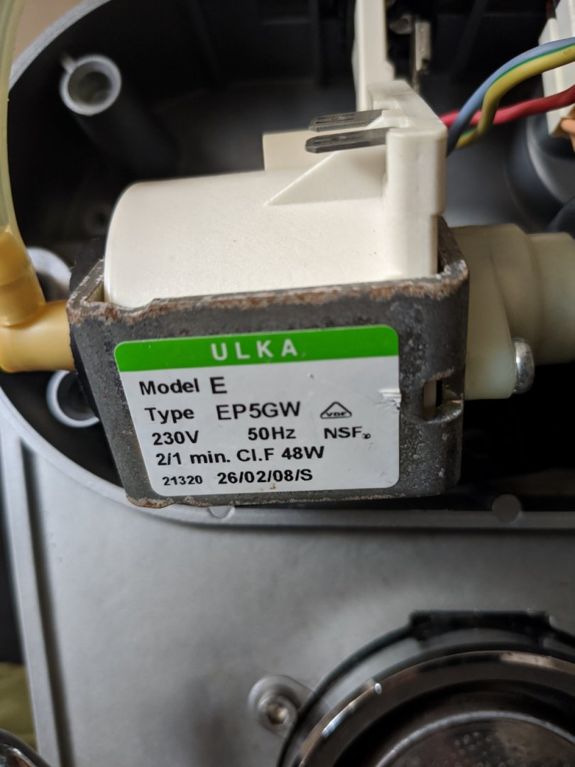

Μετά από την αποστολή της Sage στο service της Γερμανίας, όπως έγραψα εδώ, έφερα από την αποθήκη την Gaggia Baby, τη μόνη Gaggia που έχω ακόμα από τα παλιά. Είχε να δουλέψει γύρω στα 2 χρόνια και πριν παροπλιστεί είχε γίνει ενδελεχές στέγνωμα για να μη μείνει μέσα νερό και τη χαλάσει.
Την καθαρίζω, τη γυαλίζω, της βάζω νερό στο δοχείο, πατάω το κουμπί για να τρέξει. Η τρόμπα κάνει τον γνωστό ήχο για 1-2 δευτερόλεπτα και ...τέρμα. Δεν ξεκινούσε να τρομπάρει με τίποτα. Άρχισα τα καντήλια γιατί το τελευταίο που ήθελα ήταν να κάνω τον μάστορα, ειδικά αν χρειαζόταν κάποιο ανταλλακτικό που για να έρθει θα θέλει πάνω από βδομάδα. Κι εγώ ήθελα να δοκιμάσω τους φρέσκους μου καφέδες. Σήμερα!
Αποφασίζω να την ανοίξω μιας και την ξέρω απέξω. Την άνοιγα κάθε χρόνο για να της ξεκολλήσω τη σωληνοειδή βαλβίδα που κόμπλαρε. Φτάνω στην τρόμπα, γνωστό μοντέλο της ULKA που χρησιμοποιούν πολλές μηχανές της μεσαίας κατηγορίας. Στην αγορά παίζει από 25 έως 50 ευρώ, αναλόγως του μαγαζιού, αλλά είπαμε ότι εγώ θέλω καφέ σήμερα. Άρα αρχίζουν οι προσπάθειες.
Ξεβιδώνοντας το στέλεχος βρίσκω ότι είναι κολλημένο (από άλατα και οξείδωση) το κεντρικό αξονάκι που πάλλεται. Κάνω τον κατάλληλο καθαρισμό, δίνω ρεύμα, πατάω το κουμπί και voila!!! Δουλεύει. Ξαναβιδώνω όλα τα εξαρτήματα και την ετοιμάζω για χρήση. Βάζω φρέσκο νερό, πατάω το κουμπί κι ενώ η τρόμπα δουλεύει μπόμπα δεν βγαίνει νερό από το γκρουπ. Βγαίνει όμως από το steamer για το γάλα. Κλασικό Gaggia πρόβλημα που λύνεται με εναλλαγή πατήματος κουμπιών εν λειτουργία. Έλα όμως που δεν δούλεψε, μάλλον λόγω αχρησίας.
Ξανά λύσιμο και επισκευή της σωληνοειδούς βαλβίδας (three way), όπως φαίνεται στη φωτογραφία (μόνο ο άξονας). Το ελατήριο μέσα είχε φρακάρει και η μικρή τρυπούλα που περνάει το νερό ήταν κλειστή από άλατα.
Συναρμολόγηση εκ νέου και τελική δοκιμή. Όλα δούλεψαν τέλεια. Έκανα και μία αφαλάτωση για σιγουριά. Διάρκεια περιπέτειας: από τις 11 έως τις 2 με διαλείμματα.
