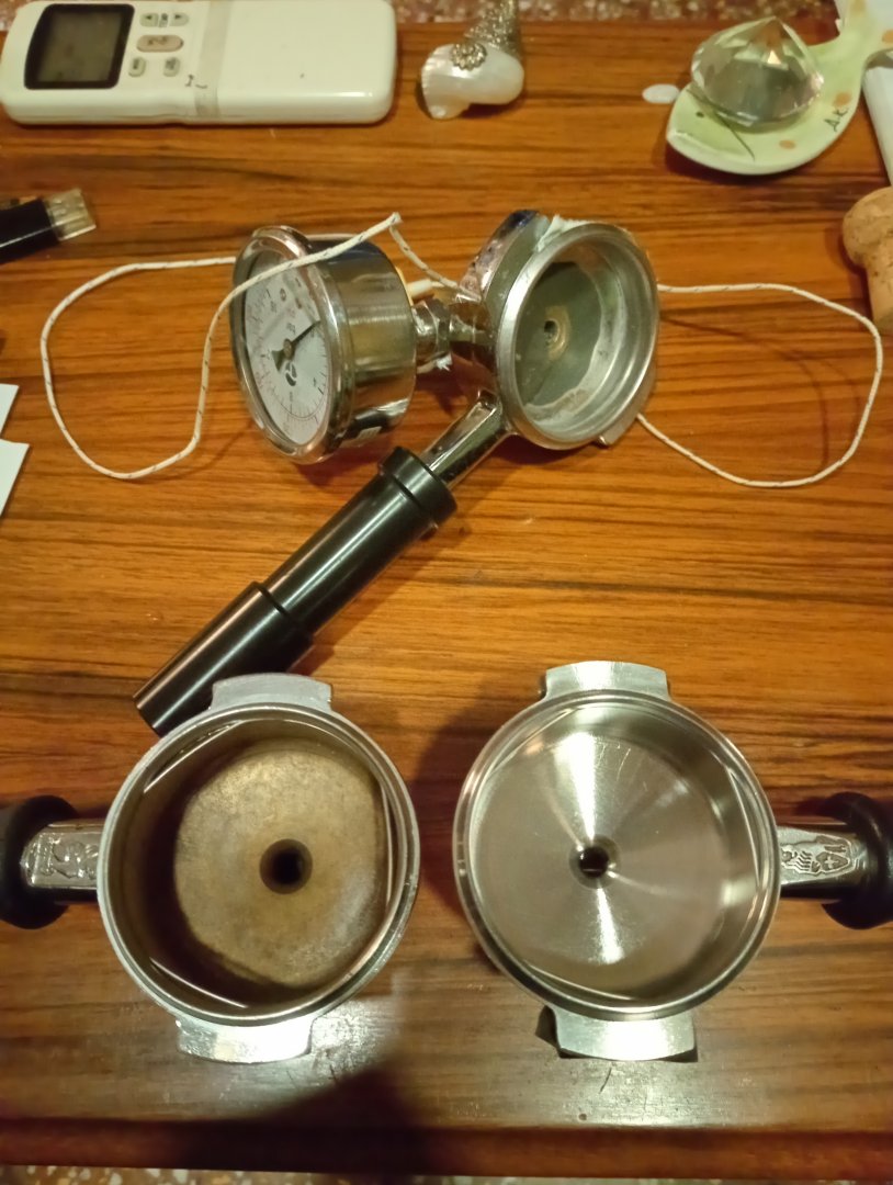

Έχω κάνει διάφορες τροποποιήσεις στην μηχανή που έχω μία από τις πιο σημαντικές τι ήταν η αλλαγή του πορταφιλτερ με ένα της la marzocco. Στη φωτογραφία φαίνεται αριστερά το παλιό la marzocco δεξιά το καινούργιο το οποίο είναι από ανοξείδωτο ατσάλι ολόκληρο και όχι από επινικελωμένο μπρούτζο πού είναι τα περισσότερα, και στο επάνω μέρος φαίνεται μία κατασκευή που έχω κάνει που είναι αντίγραφο του scace thermofilter με το οποίο μετράω την ακρίβεια της πίεσης και της θερμοκρασίας πού βγαίνει επάνω στον καφέ.
