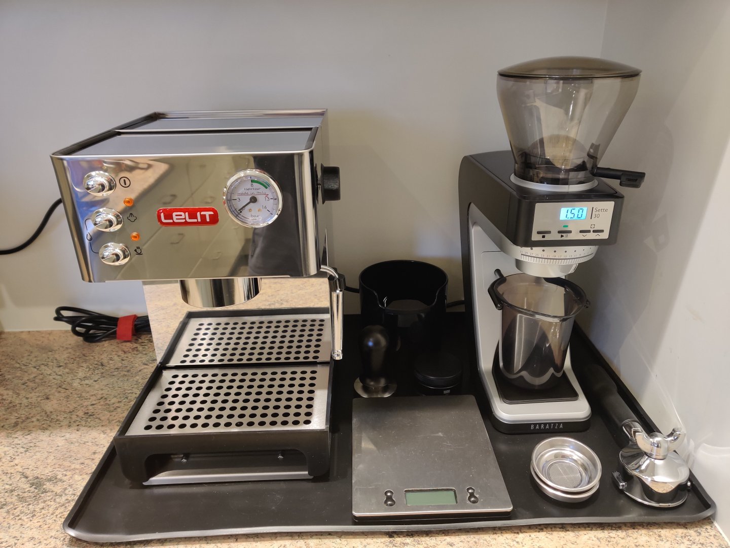

Χτύπησα την lelit pl41em Anna. Παραλαμβάνω Τετάρτη. Μύλο ακόμα δεν έχω αποφασίσει, βρίσκω τον Baratza sette 30 στα 237€. Διάβασα ότι δεν έχει αυτόματο δοσομετρητη οπότε υπολογιζω την μόνη ή διπλή δόση με βάση το χρόνο αλέσματος σωστά ?
Επίσης στα ίδια περίπου χρήματα βρίσκω τον Sage Appliances SCG820 the Smart Grinder Pro. Διάβασα ωστόσο οτι το αλεσμά του στην extra fine ρυθμιση δεν φτάνει αυτο του Barazta.

1η δοκιμή:
18gr
Grinder at 11 (31-1). Το 1 είναι το finest.
Χρόνος στο grinder 15"
Χρόνος εκχύλισης 20"
Υπερβολικο acidity. Τι διορθώνουμε ? Διαβάζω ότι το grinder setting πρέπει να είναι περίπου από 7-10

Μετά απο 28 δοκιμές περίπου κατι αρχίζει και φαίνεται στον ορίζοντα...Γρήγορη ερώτηση: ενδεικτικά σε μονή δόση περίπου 9 γραμμάρια σε grinder setting 16 (31-1) πόσος πρέπει να είναι ο χρόνος αλέσματος ?
