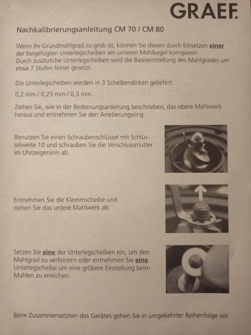

Εμένα μου εξηγεί κάποιος γιατί ο μύλος του @Abessalom (και οι παρόμοιοι) δεν έχει μεγάλο εύρος ρύθμισης από σχεδόν επαφή των μαχαιριών έως μεγάλη απόσταση και πρέπει να κάνει πατέντες;
Προς αποφυγή παρεξηγήσεων: Αυτό που κάνει ο @Abessalom δεν είναι πατέντα. Τις ροδελες τις έχει ο μύλος στην συσκευασία του, όπως και το μικρότερο μοντέλο CM-702 που έχω εγώ και η διαδικασία αναγράφεται στις οδηγίες χρήσης.
Abessalom
Βαρώνος
25.523
42.046
Όντως. Εγώ όμως βρήκα κι έβαλα ακόμη μια που έκανε τη διαφορά.
Επίσης προσοχή η κατασκευή εσωτερικά δεν είναι τόσο στιβαρή όσο ίσως δείχνει εξωτερικά, την πρώτη φορά που το δοκίμασα δεν έκανε επαφή για να ξεκινήσει το μοτερ, τη δεύτερη κάτι έκανα λαθος και έβγαινε χοντρο που δεν ηταν ουτε για γαλλικό, την τριτη πέτυχε. Περίεργο πώς μια εξτρα ροδελα μπορεί να τον φέρνει σε σημείο να στουπώνει τη μηχανή.
Εμένα είχε 5 και μάλιστα με διαφορετικό πάχος.
