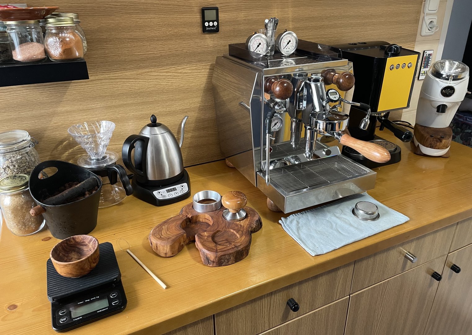

Τι μηχανη εχεις;
ECM Giotto

Ωραια κατασταση εχεις ευγε,
Η δικη μου δεν κλεινει μπαινει σε stand by με καταναλωση μια κιλοβατωρα την ημερα,και καθε φορα που ανοιγει για να φτιαξει καφε αλλη μιση περιπου.

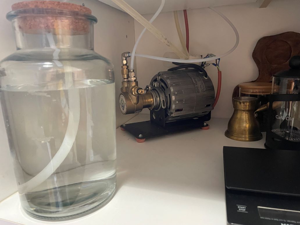

και για να δείξω και τα "κρυφά" κομμάτια της μηχανής κάτω από τον πάγκο στο ντουλάπι ...
Αυτα ειναι τα καλυτερα οχι λογο θορυβου ,αλλα λογο του τροπου λειτουργίας της περιστροφικης σε σχεση με την παλμικη,και τι αντικτυπο εχει αυτο στο φλυτζανι.

Μια περιστροφική κάτω από τον πάγκο, με σύνδεση απ'ευθειας στην κεντρική παροχή νερού, με τα δικά της φίλτρα νερού, είναι σίγουρα πολύ μεγάλη αναβάθμιση της όλης υπόθεσης, αρκεί να έχεις όρεξη και να "πιάνουν" τα χέρια σου.
Το κόστος, δεν είναι τρομερό.
2.164
5.635
Πρεπει να ψαχτεις λιγο με τα ζιγκλερ για την ροη και μετα τα υπολοιπα ειναι ευκολα(κοστος περιπου 200€).
Στο e61 ειναι κατω απο το μανιταρι,στην δικη μου ειχε δυο ενα μετα την παλμικη και ενα πριν το γκρουπ.Αλλαχθηκαν ολα. Το μονο καλο που εχει η παλμικη σε σχεση με την περιστροφικη ειναι η ελαφρα προεκχειληση που κανει.
τόσο, που δεν ξανακοιτάς πίσω.
ενώ την είχα έτσι, γύρισα πίσω σε αυτήν την σύνδεση, γιατί μου δίνει χαμηλότερη πίεση στο pre-infusion που βάζω κάθε φορά και αυτό γέρνει περισσότερο στην δική μου ζυγαριά.
Αλλά ναι, χρηστικά είναι top.
60.104
146.644
Στην δική μου "ζυγαριά" μετράει μόνον η χρηστικότητα (ίσως και ο θόρυβος) και η έλλειψη ενός ακόμα δοχείου που θέλει γέμισμα και καθάρισμα, βαρετό.
Αν το κάνω το βήμα, που δε το βλέπω γιατί βαριέμαι, θα είναι μόνον για να απαλλαγώ από το δοχείο νερού, ξεκάθαρα. Plus η ησυχία.
Για την πίεση της παροχής, υπάρχουν μειωτηρες πίεσης, δεν είναι πρόβλημα που δε λύνεται, αλλά οκ, ακόμα κι έτσι, πιθανώς να συνεχίζει να "υπερέχει" στο pre-infusion το δοχείο.

Δεν σε πειραζει η πιεση της παροχης αλλα η ροη,εκει θελεις flow restrictor αλλα χανεις το ποιο χαμηλο απο τα 3 bar στην προεκχείληση αλλα οκ και χωρις μια χαρα εισαι, και δεν ειναι και πολυ ευκολη η αφαλατωση που χρειάζεται κανονικα δυο φορες τον χρονο.
