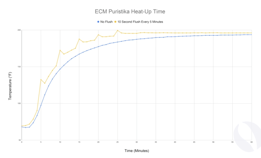

Ότι και να γράφουν για την προθέρμανση το ε61 λόγω παλαιάς σχεδίασης χρειάζεται πολλα flush για να έρθει όλο μαζί στη σωστή θερμοκρασία. Καλό είναι να μπει και ένα θερμόμετρο πάνω στο group για να βλέπεις πώς και τι. Το pressure profile μεσω flow control είναι ένα πρόσθετο σύστημα το οποίο βοηθάει κάποιους καφέδες να ανοίξουν γευστικά, και να το έχεις και να μην το έχεις δεν πειράζει, να σημειωθεί ότι στο e61 όταν θα μπει το flow control, η μηχανή καλό είναι να έχει μεγάλο μπόιλερ και ο λόγος είναι ότι αδειάζει το ζεστό νερό, οπότε θερμοκρασιακά ταλαιπωρεί λίγο παραπάνω το σύστημα.
Ακριβώς.
Έχει γίνει αυτό, και το έχουμε και σε γράφημα:
Χωρίς φλας, θέλει 50' για να σταθεροποιηθεί η θερμοκρασία στο μέγιστο που πιάνει.
Με 5 φλας, είναι έτοιμη σε 25'.
Τα λέει (και τα δείχνει) στο βίντεο του πολύ καλού ριβιού, στην ενότητα 5:
Στα χαρακτηριστικά της, αναφέρεται πως σε 10' θα έχει πιάσει 93°C, και είναι οκ για να κάνεις καφέ, αλλά οι μετρήσεις λένε άλλα..
Βεβαίως, μπορεί να έχει πιάσει τους 93°C το νερό σε 10' (αυτό δείχνει και το γράφημα άλλωστε), αλλά το σώμα του E61 δεν έχει πιάσει τη μέγιστη θερμοκρασία στην οποία σταθεροποιείται.
