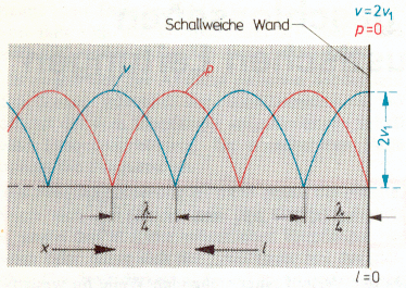

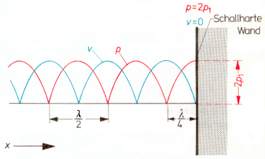

Σχηματική κατανομή ηχητικής πίεσης (κόκκινη καμπύλη) και σωματιδιακής ταχύτητας (μπλε καμπύλη) για στάσιμα κύματα εντός δωματίων διαφοροποιούμενων μεταξύ τους ως προς την ακουστική απορροφητικότητα των τοιχωμάτων.
Σε μηδαμινή απορροφητικότητα (΄΄σκληρό΄΄ ακουστικά):
Σε μεγίστη απορροφητικότητα (΄΄μαλακό΄΄ ακουστικά):

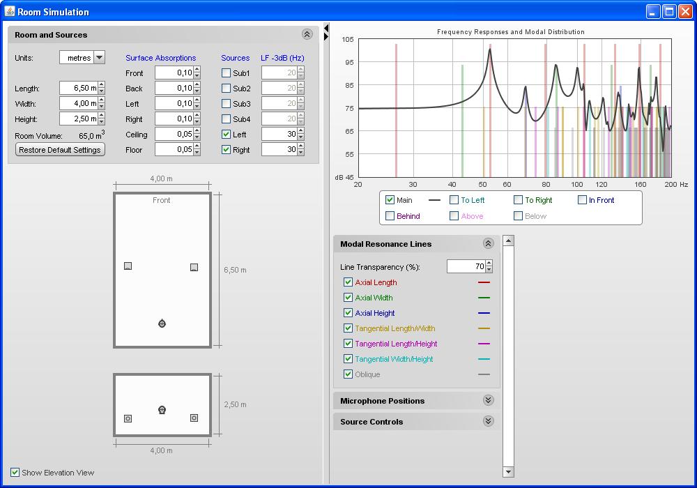

Όντως το επαληθεύει και ο προσομοιωτής. Με τα ηχεία ακριβώς στη μέση, δεν εμφανίζεται βύθιση. Παρόμοια συμπεριφορά (ως προς τα μπάσα) με τα ηχεία κοντά στον τοίχο και θέση ακρόασης στη μέση.Παρόλα αυτά θέλει προσοχή γιατί ακόμη και 25 εκ. προς τα πίσω τα ηχεία, χαλάει πολύ η απόκριση. Πάντως αγαπητέ platon μην το ψάχνεις άλλο ως προς τα μπάσα, ή στον τοίχο ή ακριβώς στη μέση έχεις το καλύτερο αποτέλεσμα στο δωμάτιό σου.
(Σημ. Οι κάθετες γραμμές με τα χρώματα είναι οι ρυθμοί του δωματίου.)

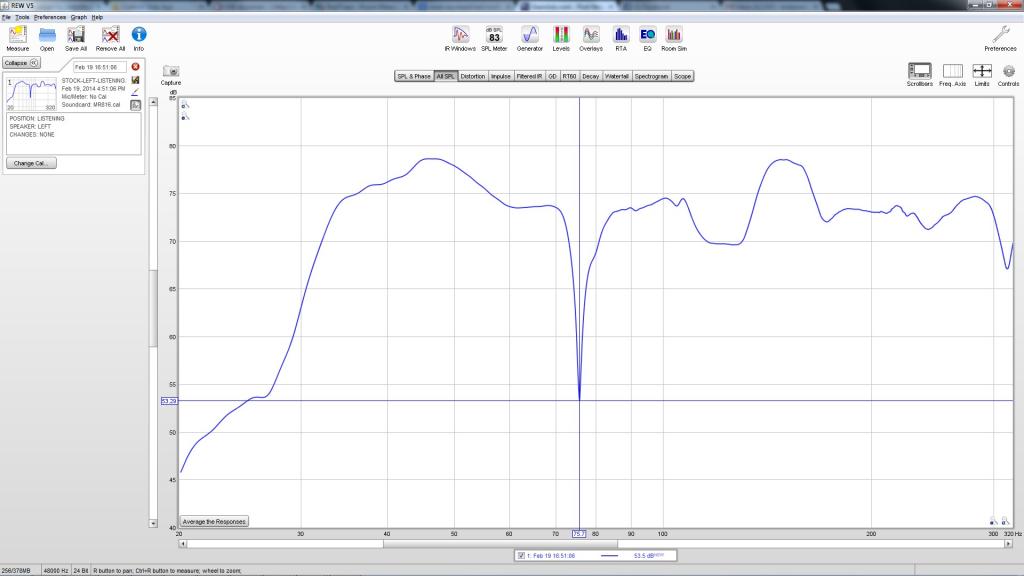

μα το βαζη αλλα η ακυρωση χαμηλα ειναι το μεγαλο προβλημα.
Ακυρώσεις θα υπάρχουν, δεν μπορείς να τις αποφύγεις, μπορείς όμως να τις μετριάσεις.

Δεν είναι ακυρώσεις από ανάκλαση σε τοίχο (SBIR) οι βυθίσεις αυτές, είναι anti-modes του δωματίου. Oi ακυρώσεις από SBIR είναι πιο απότομες και μετακινείται η συχνότητά τους αν μετακινήσεις ηχεία ή μικρόφωνο. Π.χ. αν είναι ακύρωση από ανάκλαση στο πάτωμα, αν αλλάξεις το ύψος το μικροφώνου (που είναι εύκολο), θα πρέπει να μετακινηθεί η συχνότητα που εμφανίζεται η ακύρωση.
Επίσης η κλίση του sub δεν παίζει ρόλο, μόνο η θέση τους. Σε τόσο χαμηλές συχνότητες εκπέμπουν σφαιρικά.

οπως λεει και ο dapost ειναι room mode.
κατα πασα πιθανοτητα απο το πλατος 4μ.
