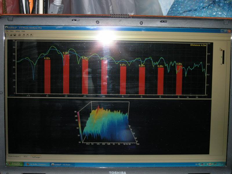

Αυτό που σου λέει ο Dapost, είναι σωστό.
Θα χωρίσεις το δωμάτιο σε τρία μέρη, στο πρώτο θα στήσεις το σύστημα και τα ηχεία, στο δεύτερο θα είναι η θέση ακρόασης και στο τελευταίο θα βάλεις απορρόφηση (εάν μπορείς), διαφορετικά το αφήνεις όπως είναι.
Όσον αφορά το RT στα 8Khz, μην έχεις και μεγάλη εμπιστοσύνη στο XTZ.

To RT στα 8Khz προφανώς είναι εσφαλμένο. (Κανονικά το RT υπολογίζεται από μέσες τιμές πολλών μετρήσεων σε πολλά σημεία του χώρου και έτσι αποφεύγονται και πιθανοί περίεργοι εντοπισμένοι συντονισμοί.)
Σχετικά με το notch που ανέφερα εννούσα αρνητικό EQ (πιθανότατα με κάποιο software) στις συχνοτικές κορυφές, αυτό δεν επηρεάζει το φορτίο του ενισχυτή.
Τέλος, συμφωνώ ότι τα ηχεία κοντά στον εμπρος τοίχο μειώνουν την αίσθηση βάθους. Βέβαια το βάθος που σου δίνει ο απομακρυσμένος εμπρός τοίχος λόγω αργοπορημένης αντήχησης, αν και είναι ωραίο, είναι τεχνητό. Στα περισσότερα mastering rooms τα ηχεία είναι τοποθετημένα κοντά ή μέσα στον τοίχο έτσι ώστε, είτε απορρόφηση είτε διάχυση και αν έχει αυτός, δεν επιστρέφει ουσιαστικά αντήχηση. Ο στόχος βέβαια εκεί είναι να ακούς το reverb που υπάρχει στην ηχογράφηση και όχι αυτό που σου δίνει τεχνητώς το δωμάτιο. Αλλά εντάξει εκεί όλοι οι χρόνοι υπολογίζονται σχολαστικά και με ακρίβεια.

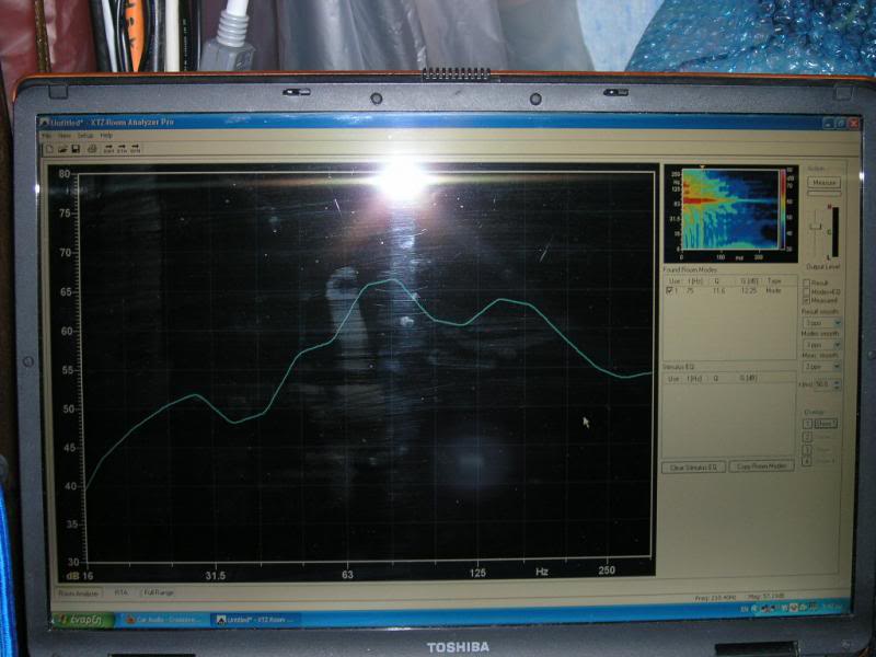

Από αυτά που φαινονται στις μετρήσεις, πρεπει να βαλω τις κουρτινες στους πλαινους τοιχους? ή όχι?

Για να εχω μια καλυτερη "εικονα" του RT60, πρεπει να κανω πολλες μετρήσεις σε διαφορετικα σημεια του δωματιου,
και να βγει ο μεσος ορος?

Δεν ήξερα ότι έχεις Lyngdorf, προφανώς δεν υπάρχει κανένας λόγος για έξτρα notch φίλτρα τότε. Μια χαρά σου διορθώνει τα μπάσα. Λογικό που δεν αλλάζει το RT, αυτό είναι χαρακτηριστικό του χώρου και όχι του συστήματος. Ναι, για καλύτερη μέρτηση RT θέλει πολλές μετρήσεις και υπολογισμό μέσων τιμών (συνήθως γίνεται με ειδικό λογισμικό αλλά γιατί όχι και με το χέρι). Για κουρτίνες κλπ. δεν είναι τόσο απλό να πει κανείς, θέλει μετρήσεις ETC, περαματισμό κλπ....πάντως τα ηχεία σου ως κόρνες νομίζω είναι αρκετά κατευθυντικά άρα στο πλάι δε θα έχεις έντονες ανακλάσεις. Γενικά οι κουρτίνες θα σου ρίξουν το RT σε συχνότητες tweeter κάτι που μάλλον θα σου ομαλοποιήσει το RT.

ο χωρος του αντωνη εχει εξαιρετικα χαμηλο rt60 δεν χρειαζεται κουρτινες.
η μεγαλη αυξηση στα 8khz ειναι λαθος μετρηση.

ο χωρος του αντωνη εχει εξαιρετικα χαμηλο rt60 δεν χρειαζεται κουρτινες..
Η παραπάνω μέτρηση δείχνει το αντίθετο.
το προβλημα του ειναι οτι εχει χαμηλο μονο στα ορια του δωματιου
Στα όρια του δωματίου υπάρχει μπουμάρισμα.

δεν εχει καμοια σχεση η παραπανω μετρηση με αυτες που παιρναμε οι οποιες ηταν της ταξης του 0.2-03 sec(ακομα και κατω απο τα 100hz)
και οι οποιες εμοιαζαν σωστες αφου ολο τα πατωμα ειναι καλυμενο με μοκετα και εχει και αρκετες γυψοσανιδες που επισης βοηθανε.
οσο για το μπουμαρισμα που λες υπαρχη μονο στις γωνιες.

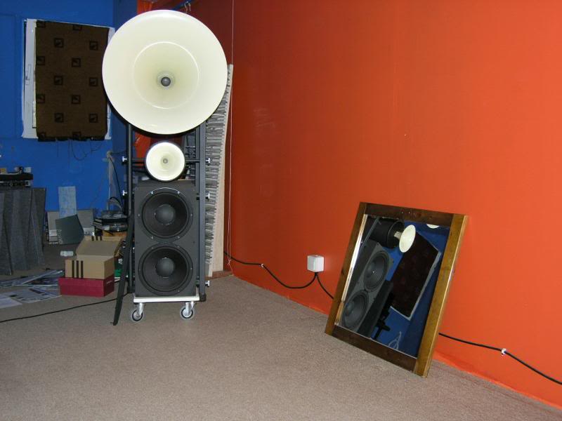

στην φωτο που εχει τα jbl γουφερ αντι τα avantgarde το μπασσο ειχε απιστευτη ταχυτητα που θα ειναι ονειρο απιαστο για ολους μας και το μονο που θα μπορουσε να ζητηση κανεις θα ηταν λιγη παραπανω εκταση.
ωστοσο ο αντωνης τα θελη κατα μηκος γιατι του αρεση και χωροταξικα αλλα εχει και μεγαλυτερο βαθος η εικονα.

υ.γ. σου μοιαζη σωστο το rt60 6sec;
Όχι βέβαια, άλλωστε είπα πως δεν εμπιστεύομε το ΧΤΖ
Αν θυμάμαι καλά το μικρόφωνο του παλαιότερου ΧΤΖ είχε calibration +/-3dB
Οι νέες version του ΧΤΖ
XTZ Room Analyzer II High precesion electret microphone● Tolerance +/-2dB
XTZ Room Analyzer II Pro High precesion electret microphone● Tolerance +/-1dB
Kαλό θα ήταν να μετρήσετε με κάτι καλύτερο από το ΧΤΖ για να έχετε καλύτερη εικόνα της κατάστασης.

Εχει δικιο ο Γιωργος, βρηκα δυο μετρήσεις που η μια δειχνει το rt60 να είναι χαμηλο, και η άλλη με την βυθιση στα 43ΗΖ.
και παλιοτερο στησιμο ,,,,,,,

Με τον Γιωργο το καλυτερο αποτέλεσμα στο χαμηλο, το πηραμε όταν στησαμε το συστημα στην μεγαλη διασταση του δωματιου.
Εκει tο χαμηλο, (με τα 15'' γουφερ, αντι των avantgarde) ηταν από άλλο πλανητη.
Η φωτογραφια που εβαλα πριν με τα 15αρια, είναι από αυτό το στησημο.

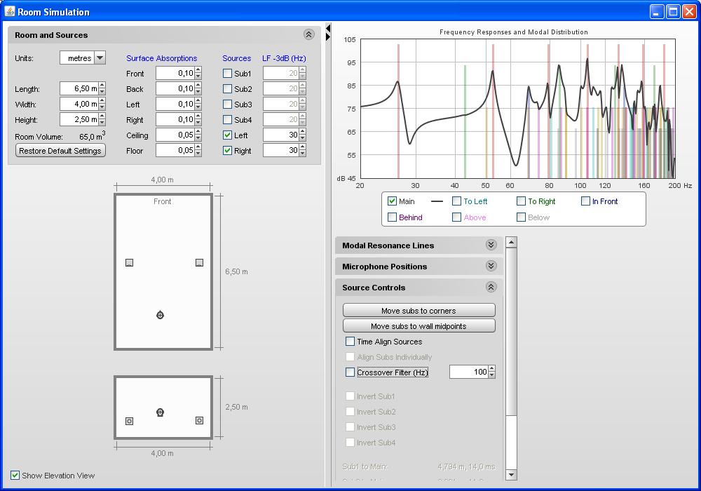

το προβλημα σου ειναι η τεραστια ακυρωση που εκτεινεται απο 35-55hz με κεντρο τους 43hz.
δεν ειναι απο το πατωμα ειχα βρη οτι ειναι απο καποια modes αλλα εχω ξεχαση.
κατι με τους παραλληλους τοιχος ανεβασε διαστασεις να το ξαναδουμε.
