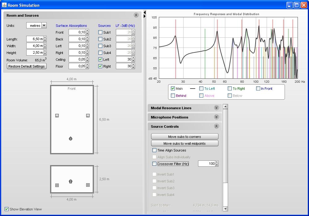

Προφανώς η απορία σου έχει να κάνει στις διαφορές μεταξύ RTAκαι Sweep.
Α) Αφενός οι μετρήσεις RTAδεν μπορούν να δείξουν με ακρίβεια τα modesτου δωματίου, οπότε αυτό που βλέπεις στα RTAείναι μια ωραιοποιημένη εκδοχή της πραγματικότητας και αφετέρου η κλίμακα των RTAπου πόσταρες είναι διαφορετική (10db) από την κλίμακα των sweep (5db).
Β) Στα sweepείναι ξεκάθαρο πως τα βασικά modeτου δωματίου σου είναι στα 25, 52 και 80 Hz, επίσης έχεις και αρκετές ακυρώσεις στα 30-40, 65 κτλ.
Γ) Από την φωτογραφία του δωματίου σου υποθέτω πως θα έχεις και υψηλό RT.
Δ) Η ταυτόχρονη μέτρηση των ηχείων δεν έχει κανένα νόημα όταν γίνεται με μονοφωνικό σήμα (sweep ή pink noise).
E) Η θέση μέτρησης – ακρόασης είναι κοντά στο πίσω τοίχο?

Το κακό με το ηχείο σου είναι πως δεν μπορείς να δώσεις διαφορετικές κλήσεις στη μονάδα των χαμηλών.
Θα διορθώνονταν πολλά πράγματα έτσι.
2.412
2.566
Επίσης ίσως βελτιωθεί η κατάσταση σε κάνα mode χαμηλά αν τα μετακινήσεις από το μέσο της απόστασης μεταξύ μπρος και πίσω τοίχου που τα έχεις τώρα...γενικά στη "μέση" ανακύπτουν πιο έντονα προβλήματα...

Dapost, για καντο φραγκοδίφραγκα να καταλαβω τι εννοεις με το notch.
Πετρο, θες να πεις ότι αν χωριζε το χαμηλο του ηχειου σε σχεση με τα μεσουψηλα?
Χαρη, οντως το RT60 ειναι μεγαλο........... ειδικά στα 8ΚΗΖ όπως θα δεις.

ο υπολοιπος χωρος........ειχα κουρτινες στους πλαινους τοιχους και τις εβγαλα. μπορω βεβαια να τις ξαναβαλω.
Φαινονται καπου οι γαλανοι σιδηρόδρομοι.

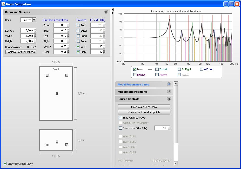

Καταρχήν έχεις χώρο με πολλλλεεεεές προοπτικές και πολύ ωραία πράγματα μέσα σε αυτόν. :thumbsup:
Με την τοποθέτηση που σου δείχνω στον προσομοιωτή στο δεύτερο σχήμα, φαίνεται να μην υπάρχει κάποιο σημαντικό βύθισμα σε καμία συχνοτική περιοχή. Αυτό είναι το πιο σημαντικό στην απόκριση των χαμηλών γιατί δε διορθώνεται παρά μόνο με αρκετό bass trapping. Έχεις βεβαια κάποιες κορυφώσεις από στάσιμα αλλά αυτές διορθώνονται πιο εύκολα με notch EQ φίλτρα (εκτός από bass traps, φυσικά).
Επίσης, στην τοποθέτηση που σου δείχνω, απομακρύνεται η θέση ακρόασης σημαντικά από τον πίσω τοίχο κάτι που θα έχει σίγουρα θετική επίπτωση σε όλο το συχνοτικό φάσμα.
Φυσικά, μπορείς να δοκιμάσεις και να μετρήσεις για να δεις πόσο επαληθεύονται όλα αυτά στην πράξη.

Ευχαριστω dapost..........Όπως βλεπω στο σχεδιο που λες................ είναι ας πουμε, το αντιστροφο από αυτό που εκανα.
Στο δικο σου είναι η θεση ακροασης είναι στη μεση του χωρου,και τα ηχεια, σχετικα κοντα στους τοιχους
Εγω τωρα, εχω το αντιθετο, αλλα το δοκιμασω όπως το λες. Από το πρόγραμμα βγαινουν οι αποστασεις?

Δε βγαίνουν αυτόματα, αλλά μπορείς να μετακινεις και να βλέπεις τι γίνεται. Αλλά σίγουρα χρειάζονται και μετρήσεις.
2.412
2.566
Γιατί έχεις κολλήσει την θέση ακρόασης στον τοίχο? Τόσο χώρο έχεις πιο μπροστά και για τα ηχεία και για σένα...
Η θεση ακροασης (στο κεφαλι) είναι στα 90 εκατοστα, λες ότι είναι λιγο Αλεξ?
φυσικα και μπορω να την παω πιο μπροστα αλλα δεν εχω χαμηλο μετα.

Γενικα, να πω ότι το δωματιο εχει χαμηλο στα "ορια" του και στην μεση,
Αρα πρεπει (λεω τωρα εγω) ή τα ηχεια να είναι κοντα στους πισω τοιχους και η θεση ακροασης στη μεση του δωματιου,
ή όπως τωρα, τα ηχεια στην μεση και η θεση ακροασης κοντα στον πισω τοιχο.
Στην πρωτη περιπτωση η εικονα δεν εχει βαθος, ενώ τωρα εχει τεραστιο, ακούγεται από το τοιχο απέναντι.
