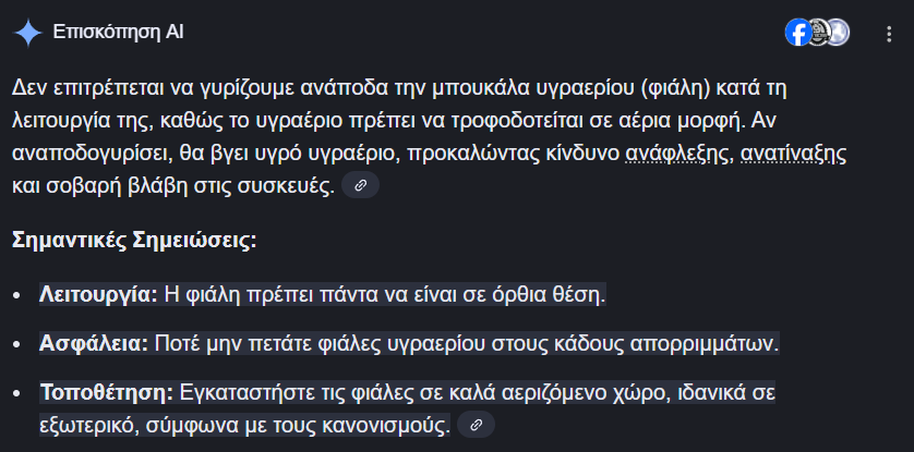

Το ΑΙ λέει και το άλλο:
"Όταν χρησιμοποιείτε την ψησταριά σε υψηλή ένταση για πολλή ώρα, το υγραέριο εξατμίζεται γρήγορα μέσα στη φιάλη. Αυτή η διαδικασία (εξάτμιση) απορροφά θερμότητα, με αποτέλεσμα η φιάλη να παγώνει εξωτερικά. Όσο πιο άδεια είναι η φιάλη (όπως η δική σας με μόλις 1,15 κιλά), τόσο πιο γρήγορα πέφτει η εσωτερική πίεση, με αποτέλεσμα η ροή προς την ψησταριά να μειώνεται δραματικά και η θερμοκρασία να πέφτει."
Δεν ξέρω αν αυτό που λέει σημαίνει πως μπορεί να την ανάψεις την άλλη μέρα και να είναι πάλι ΟΚ, ή ότι όταν φτάσεις σε τόσο χαμηλή στάθμη, είναι ώρα για αλλαγή.
