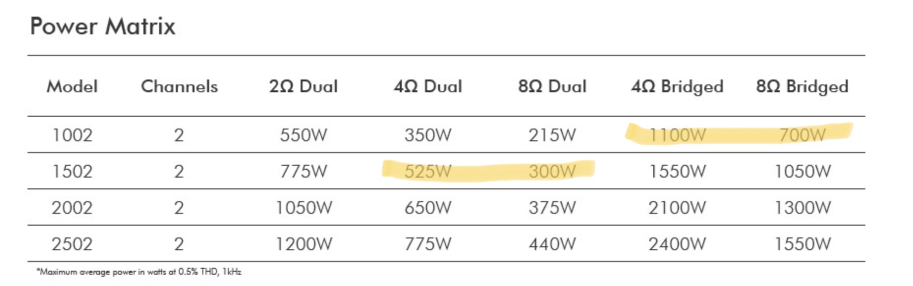

Και άλλη μια ερώτηση
Εφόσον θέλω μετά άλλο έναν crown γισ το κεντρικό μόνο... Αν πάρω το 1002 μοντέλο αντι για το 1502, να γλυτώσω και κάνα ψιλό, νομιζω δε γίνεται να χρησιμοποιήσω και τα 2 κανάλια του για ένα ηχείο (το κεντρικό) και να αθροιστουν τα watt των δύο στο ένα; Bridge δηλαδή αν το λέω σωστα
Συγνώμη που επανέρχομαι μετά από τόσο καιρό. Αλλά ήθελα να ρωτήσω γιστι λες να πάρω άλλον έναν 1502 γισ το κεντρικό ενώ μπορώ να κάνω Bridge enan 1002 και να πάρω όσα βατ περίπου βγάζει ένας 1502 και ίσως κ παραπάνω;
Μια χαρά θα παίξει ο 1002 γεφυρωμένος το κεντρικό και ο 1502 τα left & right.
Δεν αρκούν αυτά τα watt?
Εκτός αν θες παραπάνω από 300w στο 8Ωμ η 500w στα 4Ωμ με τον xls 1502 και 700-1000w με τον 1002 γεφυρωμένο.
Μην το σκέφτεσαι, είσαι οκ

και οταν ειναι bridged να μην ειναι δυσκολο το ηχειο μην πεφτει κατω απο 4 Ω , δεν ξερω το κεντρικο σου ποσο και αν πεφτει κατω απο τα 4
