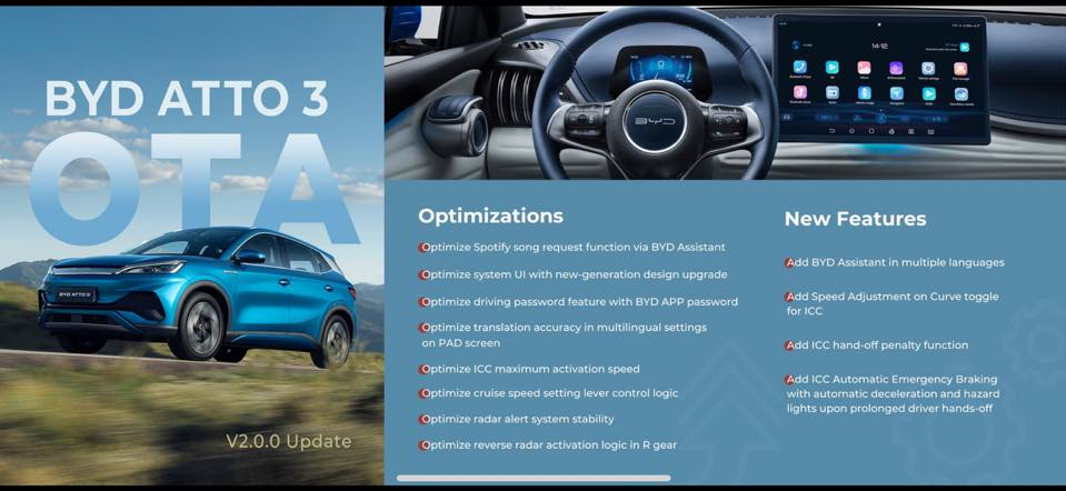

Παρεμπιπτόντως, το αυτοκίνητο είχε κάποια έκδοση λογισμικού 1.6.Χ όταν το παρέλαβα και, στον ένα χρόνο που το έχω, πήρε μια σειρά από μεγαλύτερες ή μικρότερες αναβαθμίσεις 1.7.Χ και 1.8.Χ.
Χθες έλαβα την ΟΤΑ 2.0.0. Το γεγονός ότι η BYD παρέλειψε την κωδικοποίηση 1.9.Χ ίσως σχετίζεται με την εισαγωγή του God's Eye σε όλη τη γκάμα της εταιρείας. Παρότι τα παλιότερα μοντέλα, όπως το δικό μου, δεν έχουν το hardware που υποστηρίζει έστω και την εισαγωγική έκδοση "C" του συστήματος, οι περισσότερες βελτιώσεις που φέρνει η 2.0.0 σχετίζονται με το ADAS και πιθανότατα η εταιρεία θέλει να τονίσει αυτό το γεγονός.
Πλέον, μπορείτε να... λιποθυμάτε ελεύθερα την ώρα που οδηγείτε με το ICC ενεργό (αυτόματη διατήρηση ταχύτητας και πορείας στο δρόμο), καθώς το Atto θα ακινητοποιηθεί αυτόματα, διατηρώντας τη λωρίδα του και ανάβοντας τα alarm.
Από τις πιο ενδιαφέρουσες προσθήκες όμως, είναι ότι τώρα το αυτοκίνητο, με το ICC ενεργό, προσαρμόζει την ταχύτητα στις στροφές. Αν δηλαδή το έχεις βάλει να οδηγά μόνο του και η ταχύτητα που έχεις ορίσει είναι πολύ υψηλή καθώς προσεγγίζει μια στροφή, θα επιβραδύνει αυτόματα ώστε να στρίψει με ασφάλεια και θα επιταχύνει ξανά μόλις βγει από την καμπή.
Το ACC (αυτόματο cruise control) δούλευε εξαρχής πολύ καλά, και βελτιωνόταν σταδιακά κυρίως στην ομαλότητα της λειτουργίας του. Το ICC ξεκίνησε αρκετά μέτριο, αλλά ήδη από την προηγούμενη έκδοση λογισμικού 1.8.6 έγινε πολύ αξιόπιστο, όταν ο δρόμος έχει καθαρή διαγράμμιση. Σύγκριση με το FSD της Tesla ούτε για αστείο βέβαια, αλλά δεν παύει να είναι ένα πολύ χρήσιμο βοήθημα για τον οδηγό στα πολύωρα ταξίδια στην εθνική, και ειδικά τη νύχτα.
Άλλες βελτιώσεις που είδα στη 2.0.0 ήταν το νέο UI, με ακόμα μεγαλύτερες δυνατότητες παραμετροποίησης, αν και αυτό έχει επιφέρει σμίκρυνση των εικονιδίων, κάτι όχι τόσο πρακτικό όταν οδηγείς.
Κάποιες αλλαγές έκαναν και στις ρυθμίσεις του Dirac HD Sound, με αποτέλεσμα ο ήχος να ακούγεται πολύ πιο επίπεδος από πριν. Με λίγο ψάξιμο είδα ότι είχαν ορίσει την προεπιλογή σε "Αίθουσα HiFi", και μια αλλαγή σε "Ζωντανή σκηνή" επανέφερε το επιθυμητό στερεοφωνικό βάθος, καθαρότητα και ισοστάθμιση στη μουσική από τα οκτώ ηχεία του ηχοσυστήματος.

Με την αναβάθμιση το αυτοκίνητο ακολουθεί μόνο του την κυκλοφορία (σταματα -ξεκινα) όταν είσαι σε ένα μποτιλιάρισμα;
MaxHeadroom
8.977
12.245
Αυτό το έκανε εξαρχής, είναι η λειτουργία ACC (Adaptive Cruise Control). Το χρησιμοποιώ πάρα πολύ συχνά, ποτέ δε με έχει φέρει σε δύσκολη θέση. Με τις αναβαθμίσεις έχει γίνει πιο άνετη η λειτουργία του, καθώς πλέον ξεκινά και σταματά πολύ ομαλά, ενώ αρχικά το έκανε κάπως απότομα.

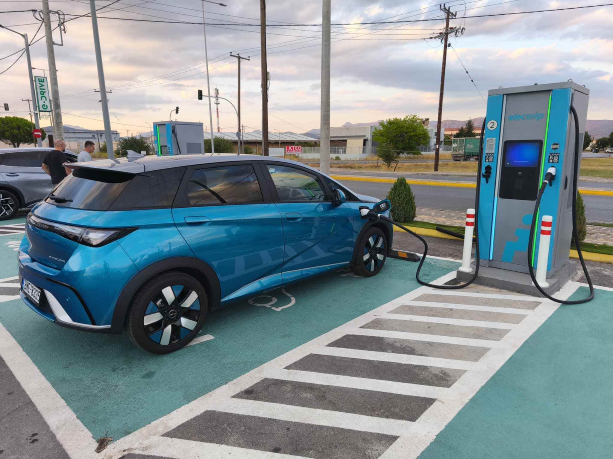

1η Αυγούστου – Παρέλαβα επιτέλους το Dolphin!
Κατά τον έλεγχο πριν την παραλαβή, ο πωλητής εντόπισε ο ίδιος μια μικρή τρυπίτσα στο πίσω κάθισμα — περίπου στο μέγεθος μιας χοντρής οδοντογλυφίδας. Μου είπε κατευθείαν: «Έχουμε θέμα εδώ, αλλά μην ανησυχείς καθόλου – θα αλλάξουμε όλο το κάθισμα».
Την επόμενη μέρα, ξεκίνησα για Αρκαδία με 70% μπαταρία.
Στάση στην Τρίπολη για φόρτιση (A/c και πολλά πατήματα)με Electrip – ρεύμα στα 0,40€/kWh. Από 6% έως 83% σε 46 λεπτά, με κόστος 20€. Εκεί ήρθε κι ένα Atto 3 για φόρτιση, πιάσαμε κουβέντα και πέρασε η ώρα νεράκι.
Καρύταινα για φαγητό και διανυκτέρυεση στο χωριό μου με 62%. Δεν φόρτισα σπίτι καθώς η μπαλαντέζα ειχε πρόβλημα και μέτα απο μισή ώρα πέταγε την ασφάλεια της.
Σε μια αλλη πρίζα που έβαλα πρόχειρα πήρε το αμάξι 1.6kw.Παω για αγορα φορτιστή Feyree 3.7kw.
Καφεδάκι στη Δημητσάνα, την επόμη μέρα, έκανα κι εκεί μια απλή φόρτιση ac/11kw με NRG – κόστος 8€, ανέβηκε η μπαταρία στο 83%. απο 52%.
Επέστρεψα Αθήνα με 24% υπόλοιπο.
Η ευκολία οδήγησης,η ησυχία,η άφθονη ροπή,η άνεση των καθισμάτων,οι προσπεράσεις που ειναι αστείες, με εκαναν να εχω ενα μόνιμο χαμόγελο.
720χλμ με συνολικό κόστος 28 ευρω+την δωρεάν φόρτιση που είχα στην δουλειά.
