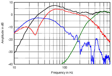

Αν είναι σωστή η παρακάτω μέτρηση (και αντιστοιχεί όντως στα ηχεία σου):
όπου μπλε το μπας ριφλέξ, κόκκινο το γούφερ και πράσινο το μιντ,
με την αλλαγή των πυκνωτών του κλάδου των χαμηλών θα περιορίσεις λιγάκι τα κόκκινα τρεμουλάκια του γούφερ μέσα στο χώρο απόκρισης του μιντ, οπότε θα καθαρίσουν λίγο τα μεσαία σου.
επίσης, γενικά στα μεσαία υπάρχει μια μικρή "βύθιση", οπότε θα είναι πιο σωστό να αλλάξεις το πηνίο του μιντ με κάποιο με ελαφρώς μικρότερη DCR για να έρθει στα ίσια του.
Αυτά τα ολίγα φιλαράκι...:136:

και ναι, έβαλα την απόκριση του D, το βλασοηχείο βρείτε το εσείς να το ρίξετε!
