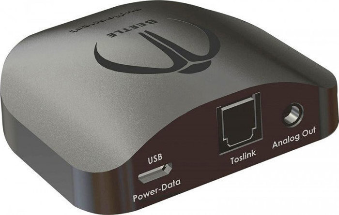

αυτό το λέω διότι ένας υποψήφιος θα μπορούσε να είναι αυτός ο μετατροπέας.
https://www.skroutz.gr/s/13724314/Audioquest-Beetle-DAC.html

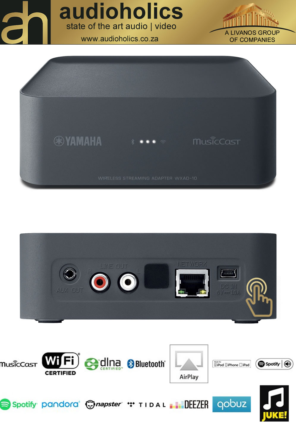

το μόνο μπόνους που θα με ενδιέφερε είναι να είναι και στρίμερ.
αν είχε δηλαδή οπτική είσοδο το Yamaha WXAD-10 θα μου άρεσε πολύ !

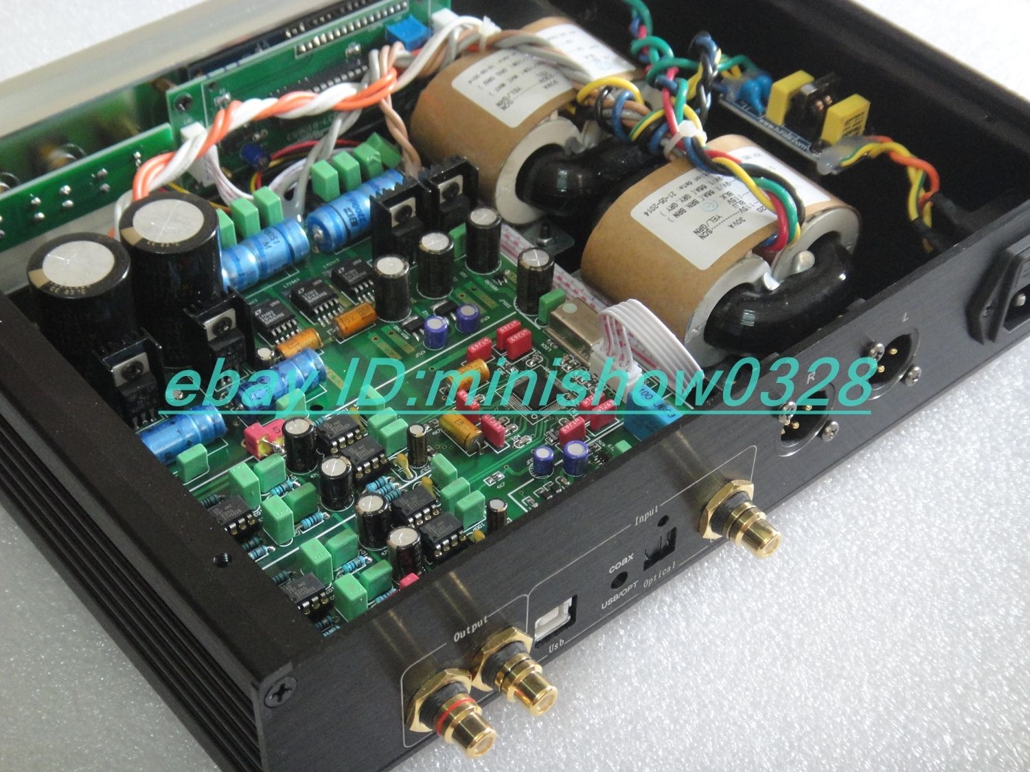

Τελικά παιδιά,
σε κόστος μέχρι 600-700 ευρώ, ποιο dac θα προτείνατε? Ή μάλλον πια (όχι 1 δηλαδή, διότι θα υπάρχουν αρκετές λύσεις φαντάζομαι). Α και να είναι καλύτερο από το δικό μου που έχει τα στοιχεία:
DAC DIGITAL AUDIO CONVERTER 24bit-192kHz
(Burr Brown PCM1796 - 16-24bit (44,1kHz, 48kHz, 96kHz et 192kHz)
Και να το επεκτείνω: πόσο μετράει το chip στην όλη υλοποίηση? Για παράδειγμα υπάρχει στην αγορά κινέζικο dac από γνωστή κινέζικη εταιρία που φοράει το es9038pro και κοστίζει λιγότερο από 250€. Προφανώς χάνει σε άλλους τομείς πχ τροφοδοσία, στάδιο εξόδου κτλ αλλά πόσο κατώτερο θα είναι αφού έχει ένα από τα τοπ τσιπ της αγοράς?
