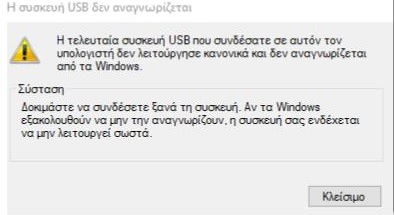

παιδες να κανω μια ερωτηση... Πριν λιγες μερες αγορασα ενα dac, κινεζακος , φαινομενικα καλη κατασκευη, με es9018. Σημερα αξιωθηκα και to συνδεσα.
Εχω win10.. και μου κανει διαφορα παιχνιδακια με τους drivers.. Αν ξεκινησω κανονικα το pc με το dac αναμενο , ολα καλα..παιζει πολυ καλα, με ελααααααααχιστα τσικ τσακ οταν κανω διαφορες δουλειες.. κατανοητο, ισως θελει καποιο usb φιλτρακι, η καποιο καλυτερο καλωδιακι γιατι αυτο που βαλα ειναι της οκας... . Οταν κλεισω το dac με το Pc ανοιχτο και το ξανα αναψω, δεν το αναγνωριζει... πρεπει να ξανα κανω restart το pc.. Eχετε ιδεα τι drivers θελει? Νομιζω ειναι με cm6631a usb....
Λοιπον..drivers βρηκα... δεν το ξανα εκανε αυτο που εκανε πριν... τα τσικ τσακ πως τα σταματαμε βρε παιδια?.. κανει που και που κανα τσικ, και καποια μικρο κοψιματα του ηχου... λετε να ειναι θεμα drivers , καλωδιου usb, προβλημα του dac?..any idea?

Ακουω με foobar... μεχρι τωρα απλα επαιρνα την coaxial out της καρτας ηχου μου, μιας prodigy cube, την εριχνα στο dac που ειχα, ενα diy mambo dac 1 και δεν ειχα ποτε κατι τετοιο...
To pc μου ειναι win10...
παρατηρησα το εξης... στα κοψιματακια που κανει, σβηνει εκεινη την στιγμη στιγμιαια το λεντακι Που δειχνει την συνδεση usb.. σα να χανεται η συνδεση... στα τσικ τσικ δεν σβηνει...
ααααα και ενω παιζει κανονικα, ξεκινησε να βγαζει αυτο το μυνημα...

Λοιπον ειμαι 90% σιγουρος οτι ειναι θεμα συνδεσης... αλλαζω θυρα usb και καθε μια εχει διαφορετικη συμπεριφορα...θα παω αυριο να παρω ενα σωστο usb καλωδιακι και θα επανελθω..

Προβλημα ελυθει!...
To προβλημα εξαφανηστικε οταν απομονωσα την γειωση του DAC απο το δυκτιο... προφανως καποιο ground loop μας τα κανε μουσκεμα..τι να πω...
στη συνεχεια ηρθε ενα 5μετρο Wireworld Chroma, και αμεσα μειωθηκε ενα τσικ ο θορυβος ... Μπηκε ενα JiteBug, κοπηκαν σχεδον εντελως τα "γρατζουνο-νιαουρισματα" που ειχα,... ολα καλα.. παμε να ακουσουμε μουσικουλα τωρα..

Αν το προβλημα, οπως ειχες αναφερει αρχικα ηταν οτι το λαπτοπ σου δεν σναγνωριζε το ντακ, δεν νομιζω οτι ηταν θεμα γειωσης...μαλλον θεμα drivers ειναι..και αν ειναι ετσι θα ξαναεμφσνιστει πιθανα το προβλημα

σταθερο pc ειναι... οχι laptop... κιομως κοπηκανε ολα... εκανα δοκιμη, εβαλα την γειωση, αρχισε τα ιδια αμεσως, να κανει τρελα..να χανει την συνδεση, τσακ τσουκ κτλ... μολις απομονωσω την γειωση ολα σουπερ... δυο μερες τωτρα παιζει σουπερ.. κιχ δεν εχει κανει..
