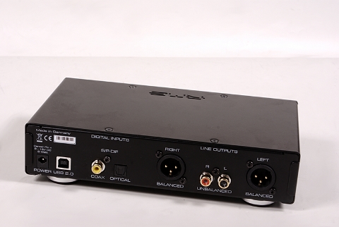

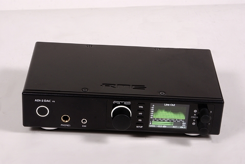

* Να, πχ. δεν κατάλαβα αν το volume επενεργεί
στις balanced εξόδους η μόνο στς εξόδους ακουστικώνε...
Μπορώ να καρφώσω δυο ADAM από πίσω και να κάνω
τη δλειά μ' η ού;;; :idk: o_O
Πείτε μου σας παρακαλωωώ! :confused:

Είναι pre-dac τελικά; Κοινώς έχει variable outputs η
θέλει εξωτερικό προενισχυτή για να οδηγήσει τελικό
η ενεργό ζεύγος ηχείων;
Είχα την εντύπωση πως το ADI2 pro είναι και
προενισχυτής εκτός απ' όλα τ΄'αλλα...
Αυτό το ADI2 dac είναι σκέτο ντακ και ενισχυτής ακουστικών;
Να στείλω mail στη Γερμανία; :beach:

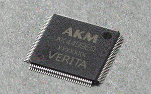

Ακολουθώντας το δημοφιλές AK4497 EQ, το οποίο είναι ναυαρχίδα DAC τσιπ της Asahi Kasei Electronics Corporation (AKM), η Ιαπωνική εταιρία, που κατασκευάζει μερικά από τα καλύτερα τσιπ DAC του κόσμου, ανακοίνωσε το νέο κορυφαίο μοντέλο της.
To ΑΚ4499ΕQ από τη σειρά Verita που υπόσχεται λόγο σήματος προς θόρυβο 140dB (σε μονοφωνική χρήση) και δυναμική περιοχή -124dB. Τιμές εξωπραγματικές.
Το τσιπ AK4499 είναι ικανό για μετατροπές PCM από 8KHz έως 768KHz στα 32bit και για DSD μέχρι 22,4ΜΗz (ή DSD512) ή PCM 768ΚHz/32-bit DSD 22,4MHz/1-bit.
Το τσιπ είναι τετρακάναλο, ενώ το μικρότερο AK4497 είναι δικάναλο. Καταναλώνει λίγη περισσότερη ισχύ στα 667mW και έχει αρχιτεκτονική 128 ακίδων.
H έλευση αυτού του τσιπ θα σημαίνει καλύτερες συσκευές DAC στο χώρο της υψηλής πιστότητας.
http://www.hxoseikona.gr/nea/6826-ak4499.html
https://www.akm.com/file.jsp?id=579497

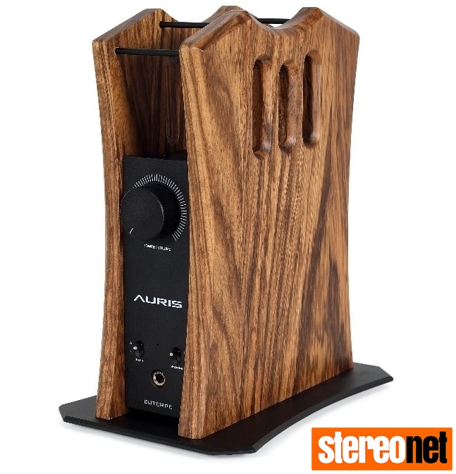

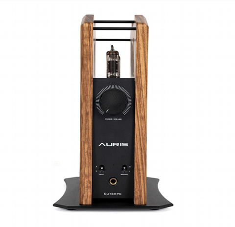

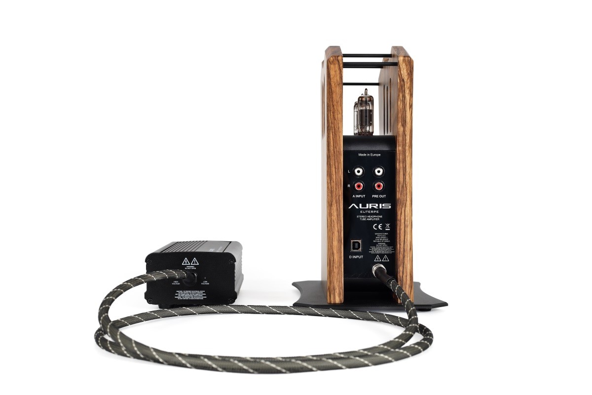

Euterpe: Νέος DAC/Ενισχυτής ακουστικών από την Auris Audio.
Η Auris ανακοίνωσε πρόσφατα έναν νέο DAC/Ενισχυτή ακουστικών, με όνομα εμπνευσμένο από την ελληνική μυθολογία. Ο Euterpe (Ευτέρπη) έχει το όνομα της μούσας της μουσικής και της “δωρίζουσας την ευχαρίστηση” και συνδυάζει ένα προσεγμένο ψηφιακό στάδιο με λαμπάτο ενισχυτή.
Η συσκευή συνδυάζεται με ένα ενδιαφέρον, από αισθητικής πλευράς, σύστημα στήριξης από ξύλο το οποίο την τοποθετεί σε κάθετη (όρθια) θέση με τις λυχνίες στην κορυφή. Το ψηφιακό κομμάτι βασίζεται σε λύση της XMOS για την διαχείριση της θύρας USB και σε μετατροπέα της ESS και μπορεί να πραγματοποιήσει streaming μέχρι 32-bit/384kHz (PCM) και DSD128 (DSD). Αν και, εντελώς περιέργως, δεν διαθέτει κάποια άλλη, συμβατική, ψηφιακή είσοδο, ο Euterpe διαθέτει μια αναλογική, single ended, με βύσματα RCA καθώς επίσης και έξοδο προενισχυτή.
Ο ενισχυτής των ακουστικών είναι υλοποιημένος γύρω από μια διπλοτρίοδο ECC81 για το στάδιο της προενίσχυσης και μια πέντοδο PL95 ανά κανάλι, σε συνδεσμολογία single ended η οποία αποδίδει μέχρι 900mWrms.
Ο χρήστης έχει στην διάθεσή του επιλογέα για την αντίσταση των ακουστικών με δύο θέσεις, Low (32-80Ω) και High (>150Ω). H έξοδος είναι υλοποιημένη με το κλασικό βύσμα TRS 6.3mm.
http://avmentor.gr/news/2019/auris_audio_euterpe.htm
