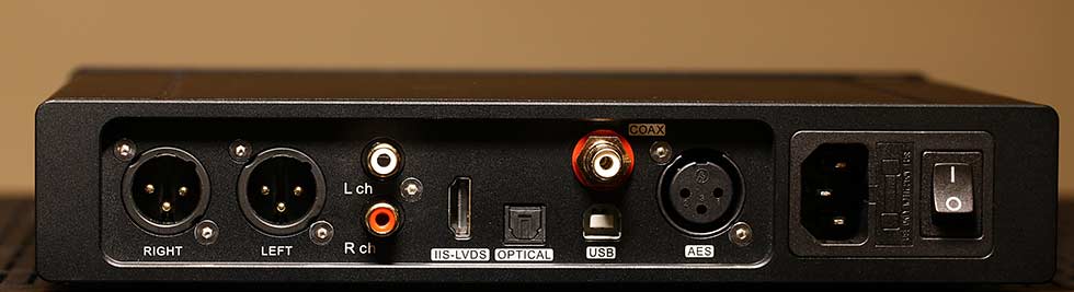

Η hdmi στα dac δεν κάνει την ίδια δουλειά, όπως φαίνεται και στην παραπάνω φωτό λέγεται IIS LVDS και χρησιμοποιείται για μεταφορά i2s σήματος.

@sportteo βγήκε το νέο topping ε? και σε καλή τιμή για Ευρώπη. Τσιγκουνεύτηκαν όμως την έξοδο ακουστικών, τέσπα.
499ευρο και με αλλά 200-400 ευρο αγοράζεις ένα εν/τη ακουστικών ακόμη και για δύσκολα φορτία,άλλωστε όλοι δεν χρησιμοποιούν ακουστικά.
