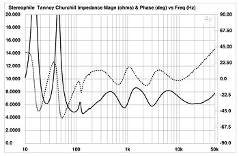

Το αν μια καμπίνα ηχείου είναι σωστά σχεδιασμένη (διαστάσεις και θέση σωλήνα) και <<δεμένη>>, είναι κάτι που αποτυπώνεται, εκτός της ακουστικής, και στην εργαστηριακή του συμπεριφορά.
Συγκεκριμένα, εκτός του επιταχυνσιομέτρου, από την μέτρηση της εμπέδησης του γίνεται φανερό αν υπάρχει ή όχι κάποιο θέμα.
Ένα παράδειγμα:
Η καμπύλη εμπέδησης του Tannoy δείχνει δυο <<ανωμαλίες>>. Μία έντονη στους 120, περίπου, και μια αμυδρή τους 180 κύκλους.
Αυτές δεν οφείλονται στα χαρακτηριστικά του μεγαφώνου, σε συνδυασμό πάντα με το κύκλωμα διαχωρισμού και τα μονωτικά, αλλά καθαρά σε προβλήματα της καμπίνας του.

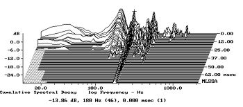

Στα συγκεκριμένα σημεία θα υπάρξει τρίξιμο από εκτόνωση ενέργειας, που θα φαίνεται καθαρά και στα <<αποσβενιώμενα φάσματα>>.
