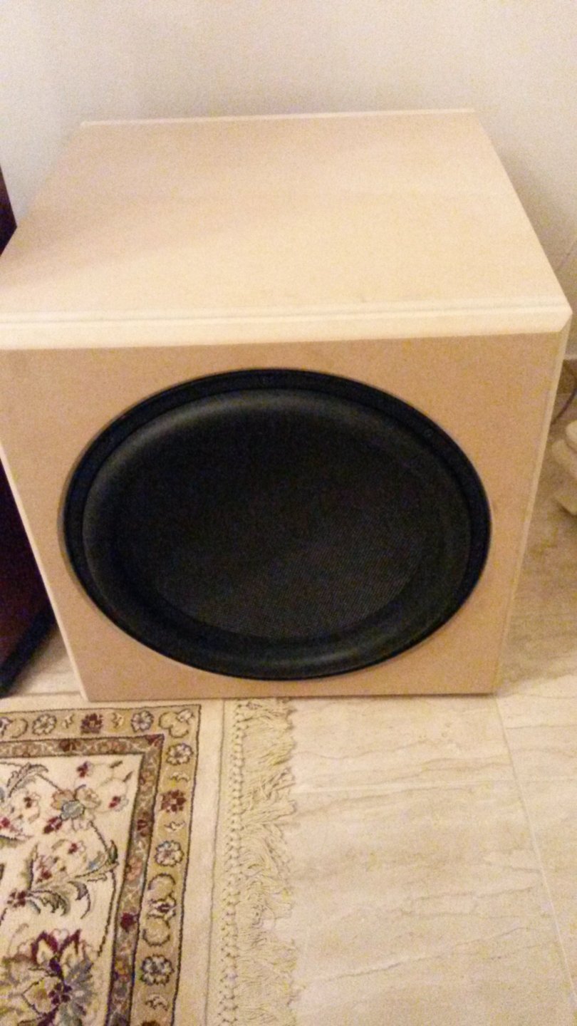

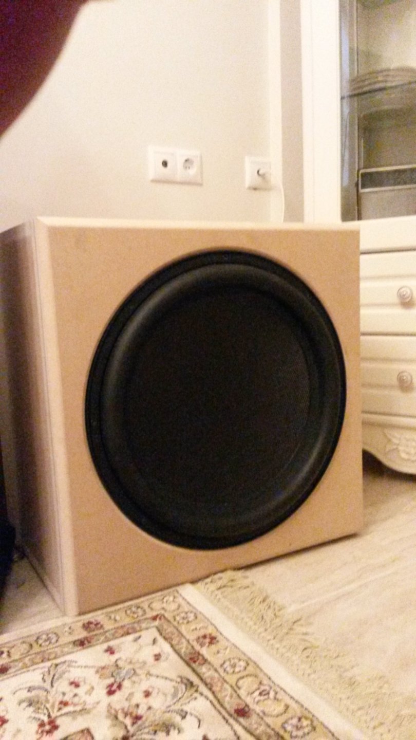

Καμιά ιδέα για να βγάλω το γούφερ υπάρχει?
Πρέπει να το πάω και για βάψιμο:headbang:
2.576
4.327
Ρε συ ξεβίδωσέ το και σήκωσέ το από πίσω για να αρχίσει να γλυστράει σιγά σιγά. Άντε σταμάτα να ακούς και βάλε καμιά φωτό :neo:
39.072
79.749
Δεν έχει από πίσω τίποτα καλέ...μόνο μια τρύπα 2 εκατοστών για το σπίκον
έχει βεντουζώσει
έσπασε και το κινητό μου..δεν βλέπω τίποτες
39.072
79.749
Βάλτο με καμιά γεννήτρια συχνοτήτων να παίξει χωρίς βίδες να το πετάξει έξω!
Αυτό σκέφτηκα και εγώ...άρα μπορεί να γίνει...θα το κάνω αύριο γιατί τέτοια ώρα την βλέπω την γριά από πάνω να ξεψυχά:p:D
άντε μακάρι γιατί αγχώθηκα:(

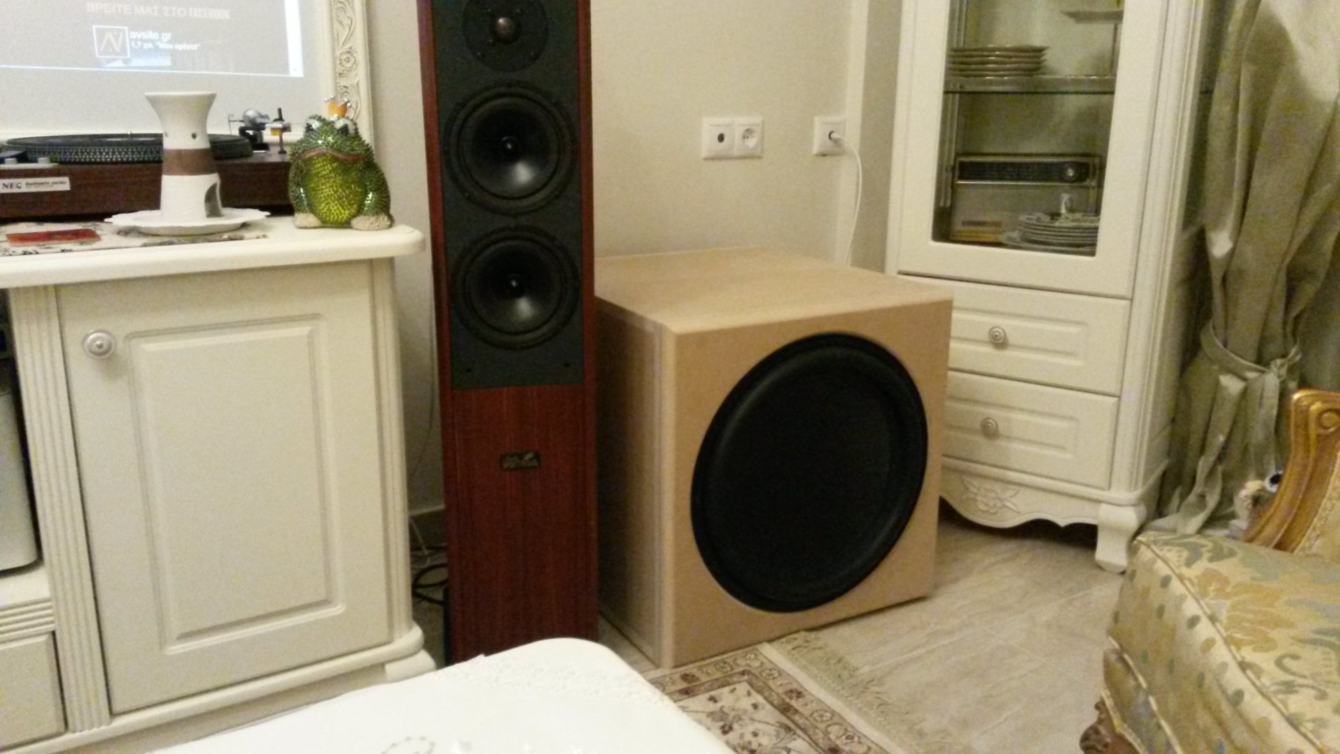

κάποιες γρήγορες και ίσως ανεύθυνες εντυπώσεις:
το μοτέρ στις ταινίες απλά τα σπάει...στο master & commander το κανόνι μου έσκασε μπάτσα στα αχαμνά
στην μουσική από την άλλη νιώθω ότι θέλει παραπάνω γέμισμα η καμπίνα με
(είχα πάρει 6 τεμ για 120 λιτρα αλλά θα χρειαστώ και άλλα τελικά)
η καμπίνα από την άλλη δείχνει να μην καταλαβαίνει τίποτα!!!
0 τράνταγμα, 0 κίνηση , είναι βράχος!
13.632
11.191

Ε κάτσε να στρώσει λίγο ρε και θα τα δώσει και σε μουσική. Βασικά πρέπει να μετρήσεις και να δεις που χρειάζεται + - db κυρίως -
Λες να είναι θέμα στρωσίματος ε?
μέτρηση από Τετάρτη αν προλάβω..:(
πάντως σε ότι εντάσεις και να βλέπω ταινία...τα μπατσάκια υπάρχουν...ο καναπές δονείται μόνιμα:party:
