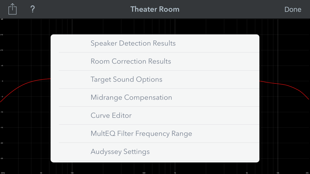

Το θεμα ειναι να ασχοληθει και να δειξει ολες τις δυνατοτητες του audyssey multeq editor app και sub eq ht

OK, first attempt at running Audyssey App was a bust. As soon as it runs the chirp on the left speaker, it complains that it lost connection with the receiver. Of course it has no problem talking to it before or after that. :( Updating the AVR right now to see if that fixes anything.
Πραγματικά δεν μπορώ να καταλάβω reviewers να έχουν θέματα συνδεσιμότητας με τα προγράμματα eq όποιο να ειναι αυτό...
Με δίκτυα δεν έχουν ιδέα? 9 στις 10 είναι θέμα δικτύου.
Δυο τρία βασικά πράγματα και δεν θα χασει κανένας ποτέ τίποτα.

χρειαζεται καλο ιντερνετ και δυκτυο. προχθες που το ετρεξα, κολλουσε στην αρχικη ρυθμιση των σαμπ.
εσβησα το ρουτερ, το ξανα ανοιξα, και ολα προχωρισαν κανονοκα.
1.249
1.873
κατι αλλο που εχω διαπιστωσει ειναι οτι το app δεν συμπαθει πολυ τις 5g συνδεσεις. παντα το τρεχω με την απλη συνδεση.
Ο av7705 σε tp link eap 225 στα 5g από s10plus το περνάει και σφαίρα. Αρκετα πιο γρήγορα απο 2.4
Αυτό ας πούμε είναι χαζή επιλογή του κατασκευαστή.
Έχουν κάνει πολλαπλή γκάφα.
1) Δεν έχουν βάλει επαρκές χρονικό όριο και αρκετές προσπάθειες re-send πρωτού λήξει το timeout.
2) Θα μπορούσαν να χρησιμοποιήσουν ad-hoc σύνδεση, δηλαδή WiFi Direct και να τελείωνε οποιοδήποτε πρόβλημα π.χ. μεγάλης απόστασης από το router με τις όποιες καθυστερήσεις στην μετάδοση έχει να κάνει αυτό.
Λεπτομέριες, αλλά κάνουν την διαφορά ( έχω φάει fail και εγω και δίχως να έχω θέμα σήματος ή με το router )

εγω ρε σεις το περναγα απο το pc με BlueStacks, αλλα καθυστερουσε λιγο και το σταματησα..
....αντε τωρα να του πει καποιος οτι υπαρχει και το προγραμμα ratbuddyssey που μπορει να δει τις μετρησεις oπου εβαλε το mic ανα ηχειο και sub και τις οποιες διορθωσεις μπορει να κανει απο το προγραμμαι ανα ηχειο κ.λ.π. !!!!!
Πιστεύω ότι είναι θέμα σταθερότητας. Ίσως το δικό σου 5g να είναι ποιο σταθερό από το δικό μου.
