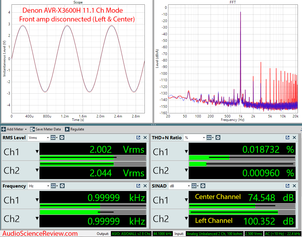

Ζήτησα μετρησούλα και από το κεντρικό pre-out, για να έχουμε πιο πλήρη εικόνα. Τα αποτελέσματα είναι όπως τα περίμενα πάνω κάτω. Παρόμοιο SINAD με Denon 3500 (στα 2v).
Denon AVR-X3600H AVR X3600 Home Theater Dolby Atmos DAC HDMI Left and Center Audio Measurements.png
Παρήγορο πάντως ότι το SINAD στα 1.4v είναι στα 97db. 1.4v βγάζει στα 79.5db, οπότε ίσως ανεκτή παραμόρφωση για την πλειοψηφία. Γενικά παρόμοια συμπεριφορά με denon 3500.
Προς το παρόν θα συνεχίσω να οδηγώ το κεντρικό (Dali Zensor Vokal) από τον 3600 (δεν έχω και πολυκάναλο τελικό anyway).
