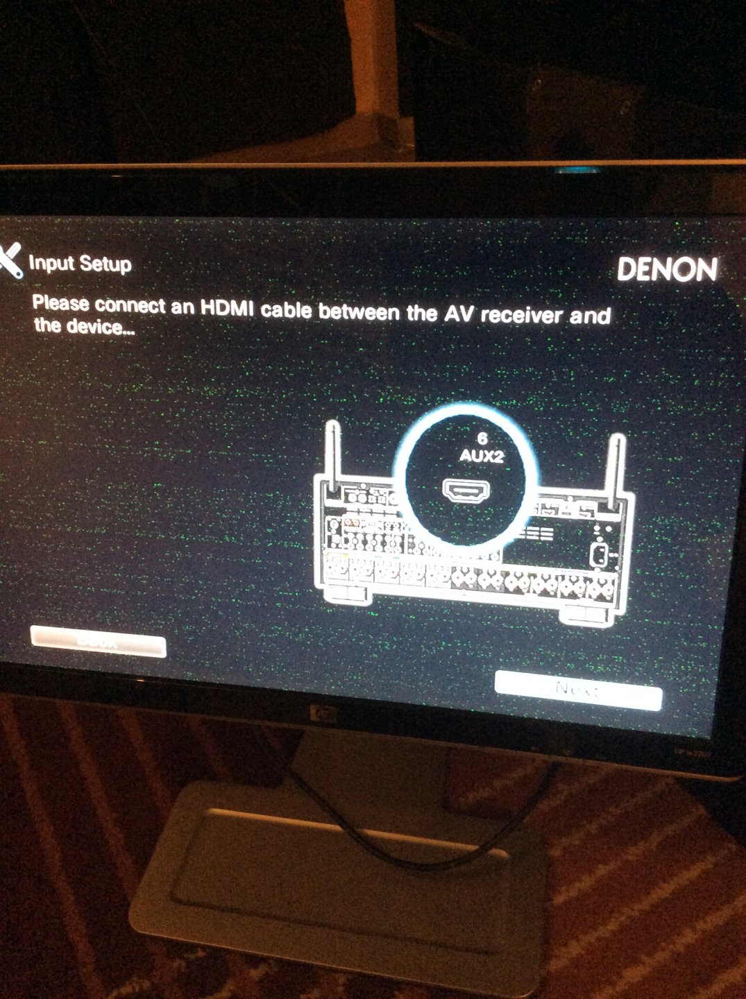

Ο denon συνδέθηκε με HDMI με τον infocus in83 και με ένα μόνιτορ hp που όμως έχει μόνο dvi. Στον προβολέα είδα μόνο για όσους δευτερόλεπτα το σήμα denon και ποτέ ξανά τίποτα..no signal...Στο μόνιτορ κάνα δυο φορές ίσα ίσα να κάνω ένα αρχικό σεταρισμα. Πρόβλημα και στις δύο οθόνες...τι γίνεται ;;

Δε μου βγάζει τίποτα.... στο σετ από αν ξεκινήσω βλέποντας μόνο την οθόνη του ενισχυτή πρέπει να κλείσω και να ανοίξω το μόνιτορ και 1 στις 10 φορές Θάνος το δει και μερικές φορές η εικόνα κάνει κάτι πράσινα χιονι

Έχω αλλάξει 3καλωδια 1μ...5μ...15μ.....μόνο με το dvi είδα κάποιες φορές εικόνα και αυτή άθλια όπως φαίνεται στις φωτο
