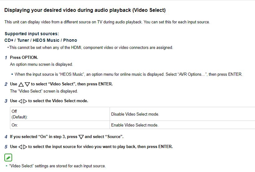

οχι δε θελω αυτο..
θελω οταν ακουω ραδιο να εxω την επιφάνεια εργασίας του pc και οχι το πανελ του av

Έχω τον X5200, στον οποίο γίνεται να ακούς άλλη πηγή και να βλέπεις άλλη - αφού καταλήξαμε ότι αυτό ψάνεις - δεν ξέρω γο μενού του 4400 για να σε βοηθήσω παραπάνω. Ρίξε όμως μια γρήγορη ματιά αν υπάρχει στην πρόσοψη του ενισχυτή κουμπί VIDEO SELECT. Με αυτό αλλάζεις το τι βλέπεις και παραμένει ο ήχος της πηγής που είχες. Αλλιώς από το μενού...

Οκ Ευχαριστώ
Ναι ίσως το διατύπωσα λίγο περίεργα αυτό που θελω
