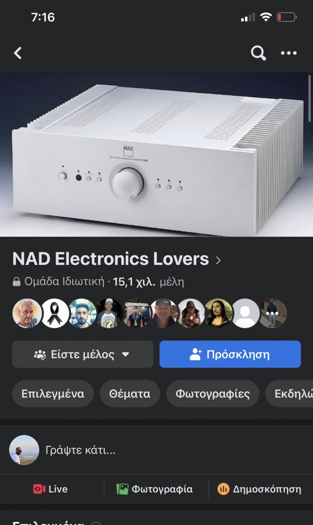

Εάν έχεις Facebook γίνε μέλος της ομαδας που επισυνάπτω με φωτό .
Έχει 15 χιλιάδες μέλη / κατόχους nad .
Προβλήματα σαν το δικό σου διαβάζω καθημερινά εκεί μέσα και γενικότερα υπάρχει ανταπόκριση στις ερωτήσεις .
(Έχουν τη πλάκα τους παρόμοιες ομάδες hifi στο fb , διαβάζεις πολύ πράμα να σου πέσουν τα μαλλιά αλλά βρίσκεις και ενδιαφέρουσες αναρτήσεις .
Κυρίως λόγω μεγάλου αριθμού χρηστών παρόμοιων προϊόντων .)

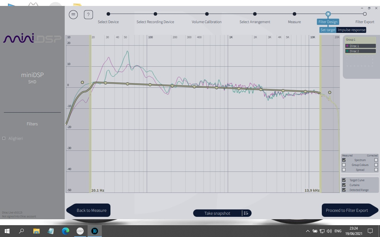

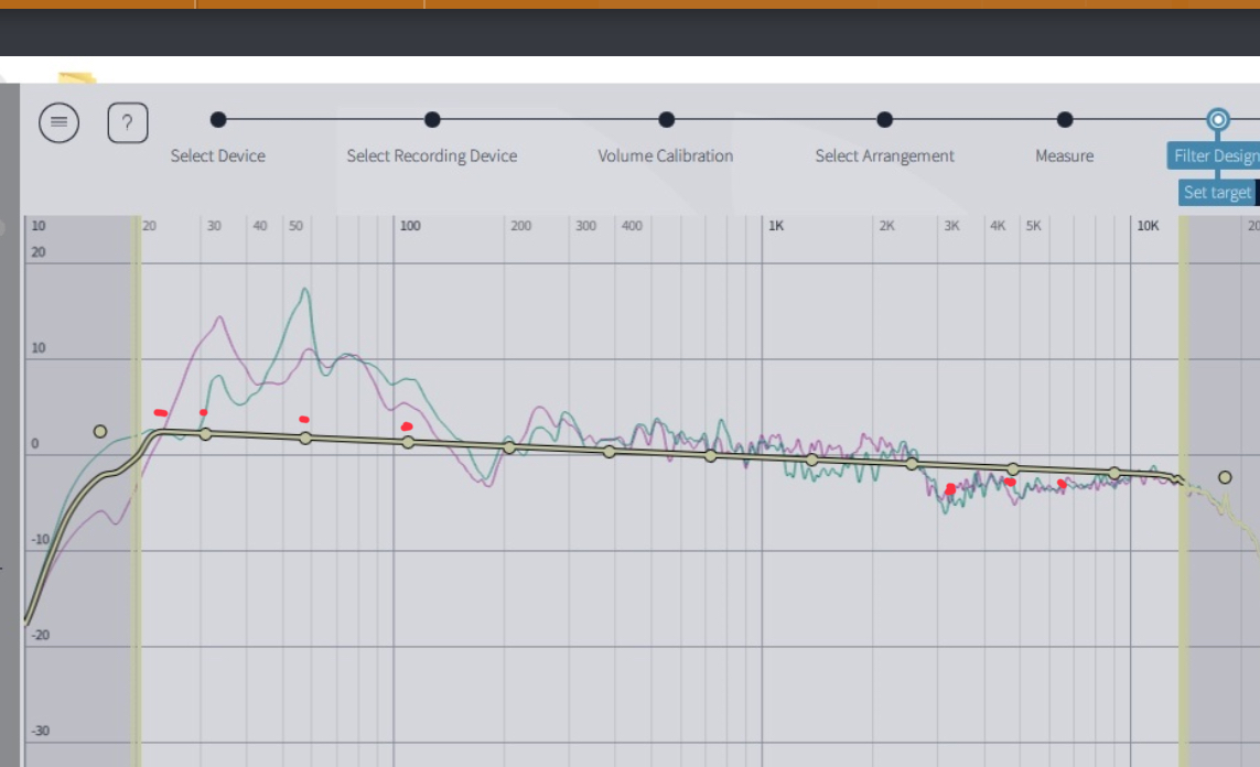

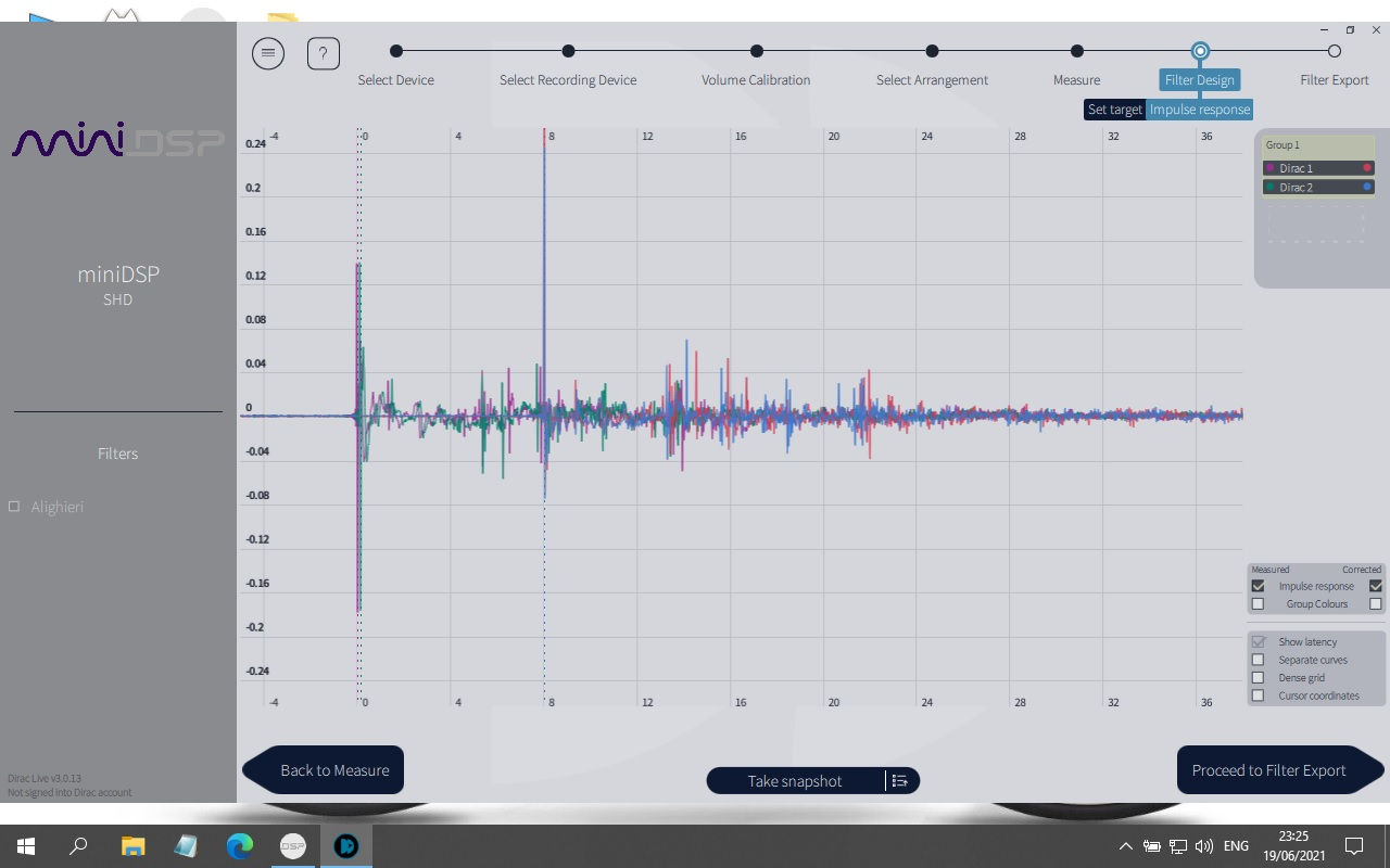

Για πείτε, ρε παιδιά, μιας και πιάσαμε το θέμα των μετρήσεων, οι πιο κάτω εικόνες "λένε" κάτι ή να πάρω ξανά μετρήσεις;
Στο πρώτο χρειάζεται να "πειράξω" κάτι; Π.χ. να βάλω κάποιο bullet point πιο χαμηλά ή πιο ψηλά;
Μετά τις μετρήσεις του Dirac, πρέπει να μετρήσω ξανά και με το REW;
Μήπως να μιλήσω με τον ειδικό να το αναλάβει (τι να αναλάβει ακριβώς?), να τελειώνω;

Αχ, τι καλά! Κάποιος απάντησε! ΟΚ, θα κάνω τις αλλαγές με την πρώτη ευκαιρία!
Απορία: Οι αλλαγές που πρότεινες, συμβαδίζουν με κάποια καμπύλη ή είναι θέμα προσωπικού (σου) γούστου;
Σχετίζονται με τις βασικές αρχές, και με το συγκεκριμένο ηχείο.

Αν γίνεται, βάλε την ίδια μέτρηση σε κλίμακα ανα 5db, μπορεί να πιάσουμε κι άλλα ψάρια
wizzy
15.845
22.957
Ξέρεις πώς να το κάνω αυτό;
