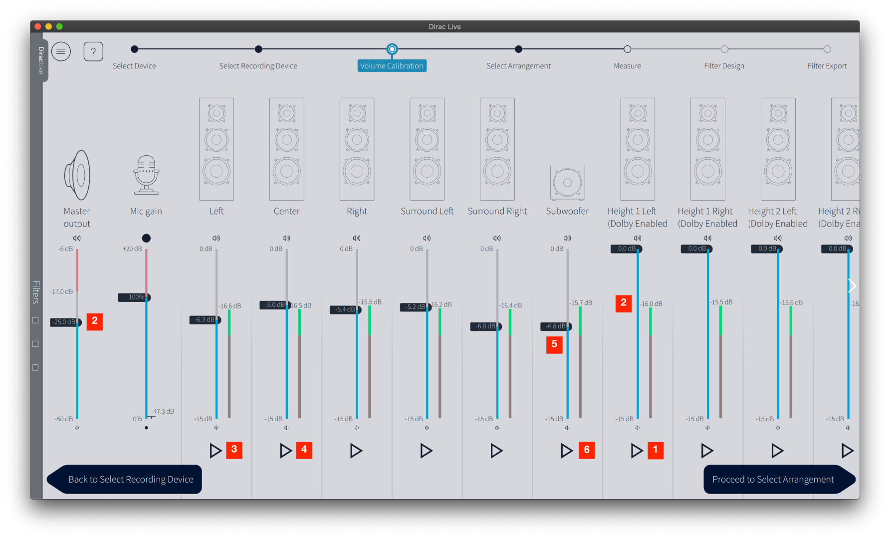

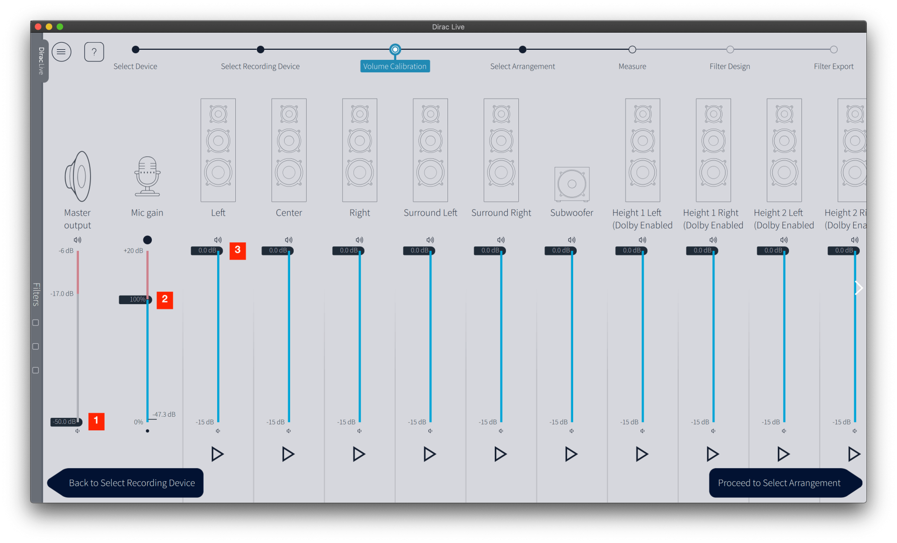

Προχωράμε στο μενού όπου πρέπει να ρυθμίσουμε το gain του mic και τις εντάσεις των ηχείων.
Βλέπουμε ότι το μικρόφωνο (2) μετράει ήδη το noise floor του χώρου . Σε ένα τυπικό σαλόνι είναι -45 με -50db .
Η μέτρηση θέλουμε να είναι τουλάχιστον 25db παραπάνω από το noise floor του δωματίου , δεν θέλουμε ο αλγόριθμος να μπερδέψει κατά τη διάρκεια των μετρήσεων το subwoofer με το μοτέρ του ψυγείου .
Πατάμε play (3), (4) σε κάθε ένα ηχείο ξεχωριστά , αφήνουμε τις τιμές να σταθεροποιηθούν στη συνέχεια ανεβάζουμε το master volume (2) από τη μπάρα αριστερά μέχρι οι ενδείξεις των ηχείων να γράφουν -20 με -10 dbfs , εντάσεις ικανές να έχουμε ασφαλείς μετρήσεις τόσο για εμάς και τους γύρω μας όσο και για το Dirac έτσι ώστε να αποφευχθούν λάθη.
Το κάθε ηχείο έχει ξεχωριστή μπάρα έντασης που μας δίνει την δυνατότητα μεταβάλλοντας τη να φέρουμε τα όλα τα ηχεία σε περίπου ίδια ένταση κατά τη διάρκεια των μετρήσεων.
Οι επιλογές μας εδώ ξανά λέω έχουν αντίκτυπο μόνο στην ένταση των μετρήσεων και όχι στις τελικές επιλογές που θα κάνει το Dirac για το volume των ηχείων .
Ξεκινάμε με τη μπάρα όλων των ηχείων πάνω πάνω στο 0 . Βρίσκουμε το πιο ήσυχο ηχείο , συνήθως είναι ένα πιο μακρινό - μικρό surround η ένα Atmos, στο παραπάνω παράδειγμα είναι το (2) Ηeight 1 L, σημειώνουμε την ένταση του και κατεβάζουμε τις μπάρες σε όλα τα υπόλοιπα ηχεία εκτός του Subwoofer έτσι ώστε να παίζουν όλα ίδια ένταση. Μη τρελαίνεστε δεν χρειάζεται να είναι ακριβώς . Ένα πάνω ένα κάτω δεν αλλάζει κάτι .
Το subwoofer μιας και συνήθως έχει εξωτερική ενίσχυση με αυτόνομο gain knob μπορούμε να το εκμεταλλευτούμε προς όφελος μας.
Προσωπικά επιλέγω να γυρνάω το knob όσο χρειαστεί έτσι ώστε να παίζει 5-6db παραπάνω από τα υπόλοιπα ηχεία αποφεύγοντας πιθανότητα ψηφιακού clipping σε περίπτωση που το είχαμε ρυθμίσει χαμηλά και ο ενισχυτής έδινε volume με θετικό πρόσημο .
Θέλουμε να το κόψει ιδανικά από -3 με -8db.
Οπότε στο interface του Dirac τώρα όσον αφορά τις μετρήσεις μας καταλήγουμε τα ηχεία να έχουν παρόμοιες εντάσεις όλα πέραν του sub και προχωράμε με τις θέσεις μέτρησης .

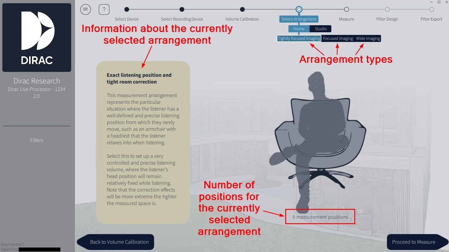

Επιλογή ομάδας μετρήσεων .
Εδώ να πω ότι δεν έχει ιδιαίτερη σημασία τι θα επιλέξουμε , ο αλγόριθμος δεν λειτουργεί διαφορετικά εάν επιλέξεις την wide θέση ή την tightly focused. Απλά η wide σου ανοίγει παραθυράκι για περισσότερες θέσεις μέτρησης .
Σε ένα τυπικό σαλόνι με έναν καναπέ οι 9 μετρήσεις που σου ξεκλειδώνει η tightly focused επιλογή ίσως να είναι αρκετές ίσως και όχι.
Επανειλημμένες προσπάθειες μου έδειξαν ότι οι περισσότερες μετρήσεις μπορεί να μην φτιάχνουν μια φαινομενικά τέλεια απόκριση πλάτους στην κυρίως θέση αλλά προσπαθούν να διορθώσουν το σύνολο του χώρου σε πολλαπλές θέσεις , βάζοντας λίγο νερό στο κρασί στα προβλήματα της κάθε μιας ξεχωριστά ενώ μειώνει αποτελεσματικότερα την επίδραση την πρώτων ανακλάσεων σε βάρος της άμεσης ενέργειας των ηχείων .

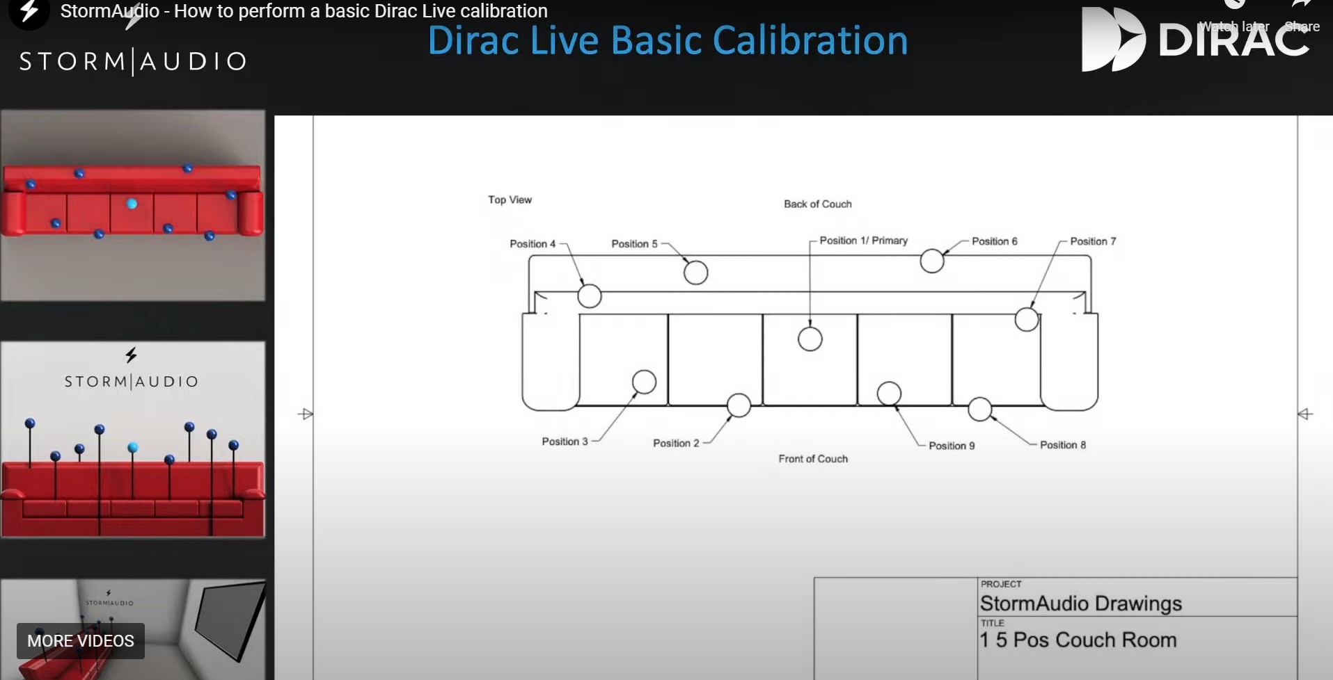

4)Ο βασικός κανόνας είναι ένας, αποστάσεις ανάμεσα από τις θέσεις μέτρησης να είναι τουλάχιστον 40 εκατοστά και πάντα όλες οι μετρήσεις να είναι σε διαφορετικό πλάτος μήκος και ύψος ,όπως τα παρουσιάζει εδώ πολύ όμορφα η storm audio , άμεσοι συνεργάτες με το Dirac Live .
Όπως έχουν πει και οι ίδιοι στα συστήματα που καλούνται να καλιμπράρουν χρησιμοποιούν την μέθοδο που περιέγραψα και όχι αυτό που υποδεικνύει επίσημο interface του Dirac.
Βλέπετε ότι οι φαινομενικά ακανόνιστες θέσεις μέτρησης , έχουν μια κάποια συμμετρία, προσπαθήστε να ακολουθήσετε την αναλογία αποστάσεων σε όλους τους άξονες όπως φαίνεται στην εικόνα.
Εάν δεν τηρηθεί μια σχετική συμμετρία ( δεν μιλάμε για ακρίβεια χιλιοστού μην τρελαίνεστε ) υπάρχει περίπτωση ένα ηχείο να δεχτεί αχρείαστη διόρθωση.

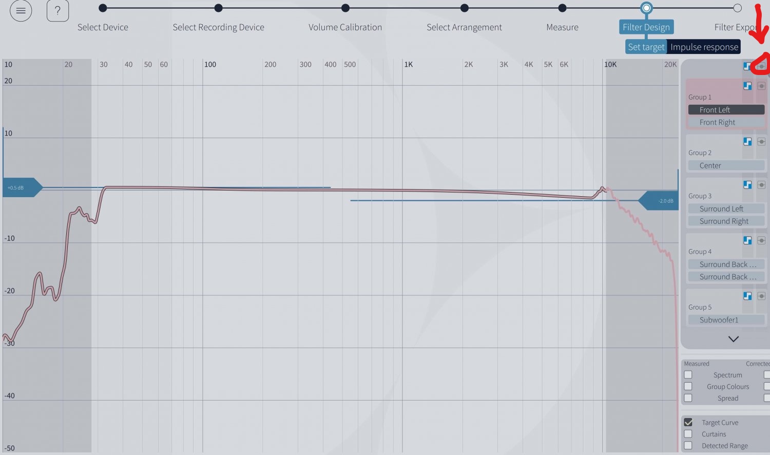

Στην δεξιά στήλη με τις ομάδες ηχείων στο πάνω μέρος επιλέγουμε το τετραγωνάκι με τον κύκλο στην μέση για να μπούμε στο γνωστό κλασικό περιβάλλον επιλογής target curve.
Φυσικά εάν επιλέξουμε να γίνει εισαγωγή εξωτερικής target curve είτε επεξεργασία της default την φορτώνουμε σε όλα τα ηχεία. Όταν λέω ηχεία αναφέρομαι φυσικά και στο(α) subwoofer, το αναφέρω προς αποφυγή παρανοήσεων.
