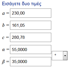

Αυτή η απόσταση υπολογίστηκε με το αρχικό ύψος που έγραψε ο φίλος ότι ήταν 3,20 μέτρα, ήτοι 2,30 μέτρα από το κεφάλι μέχρι την οροφή.
Μετά έγραψα:
Στην περίπτωση που το ύψος είναι 2,50, χρειάζονται 1,10 μέτρα μπροστά και άλλα τόσα πίσω. Στα 2,70 χρειάζονται 1,25 μέτρα.
με το παρακάτω εργαλείο:
https://www.calculat.org/gr/εμβαδόν-περίμετρος/ορθογώνιο-τρίγωνο.html
Βάζεις πλευρά a: το ύψος του δωματίου μείον 90 εκατοστα (το ύψος του κεφαλιού)
Γωνία α: 55 μοίρες
και υπολογίζει πόσο θα είναι η πλευρά b, η απόσταση δηλαδή 1-7 και 1-8 που έβαλα στο παρακάτω γράφημα
