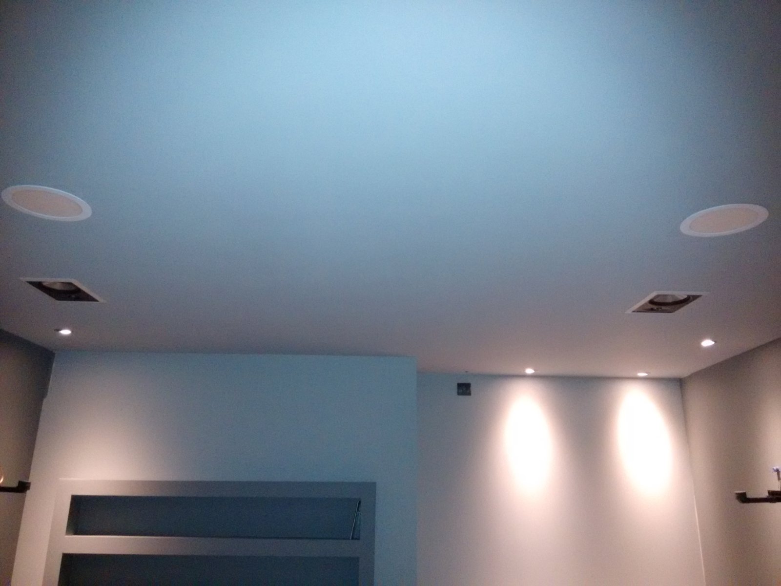

τέτοια υλοποίηση ,με χωνευτα ηχεια θελω να κανω και εγω.
σιγουρα δεν στοχευουν ακριβως στη θεση ακροασης - θεασης...
τι χανουμε απο αυτο?
Τα συγκεκριμένα ηχεία έχουν την δυνατότητα να περιστρέφεται το tweeter ώστε να στοχεύουν εκεί που θέλουμε.

Κρεμαστά μικρά ηχεία έχει βάλει κανείς; Τελικά τι πληροφορία βγάζει στην οροφή. Χρειάζεται το 8" ή και με ένα 4" μπορείς να κάνεις δουλεία. Ειδικά για τα μπροστινά αν στοχεύουν τελέιως κάτω και σε χαμηλό ταβάνι μπορεί η θέση θέασης να είναι εκτός ηχητικού κώνου;
Αν με το 8" ή 4” εννοεις το μέγεθος των woofer,τότε θα έλεγα πως οποιαδήποτε ηχείο κατεβαινει μέχρι τα 80hz θα είναι οκ.
Αν το κρεμαστο ηχείο οροφής τοποθετηθεί χωρίς κλίση τότε θα πρέπει να δώσεις μεγάλη σημασία στην απόσταση μεταξύ ηχείου και θέση θέασης σε συνάρτηση με την ικανότητα διασποράς του ηχείου.Θα πρέπει να συμβουλευτείς τα specs των ηχείων.Για περισσότερες πληροφορίες ας βοηθήσουν οι πιο ειδικοί :)

Η ερώτηση απευθύνεται σε αυτούς που το τοποθέτησαν. Έχω διαβάσει διάφορες απόψεις στο internet που δηλώνουν μικρή διαφορά μεταξύ 2 και 4 ηχείων οροφής. Κάποιο δήλωναν καλύτερο αποτέλεσμα στο 7.1.2 σε σχέση με 5.1.4. Για τις ίντσες φυσικά αναφέρομαι στο woofer.

Επειδή σκέφτομαι από 5.2.2 να πάω σε 5.2.4 τα πίσω atmos σε τι απόσταση τα έχεις τοποθετήσει από την θέση ακρόασης/θέασης ;
Επειδή ο χώρος μου είναι περιορισμένος(πίσω τοίχος 0,50cm από θέση ακρόασης),σκέφτομαι μήπως είναι άνευ αποτελέσματος η αναβάθμιση από 2 σε 4 atmos.

Αφού είναι μόνο μισό μέτρο,μήπως θα ήταν καλύτερα να πας σε 7.2.2?

Από ότι έχω δει στα σχεδιαγράμματα όταν βάζεις δύο οροφής πρέπει να είναι ακριβώς πάνω από την θέση ακρόασης

με 10 -25 μοιρες αποκλιση μπροστα ...και για πισω ως 10 μοιρες απο την θεση ακροασης..
