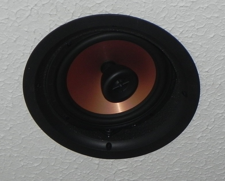

Μιά μικρή απορία, όλα τα σχέδια εγκατάστασης που βρίσκω για Atmos, ακόμα και από τις ίδιες τις εταιρίες, λένε ότι τα ηχεία οροφής, πρέπει να κοιτάνε κάτω! και όχι την θέση ακρόασης! το δείχνουν κιόλας, γιατί ακόμα και ο Zizik, τα έχει και κοιτάνε την θέση ακρόασης? γιατί?
