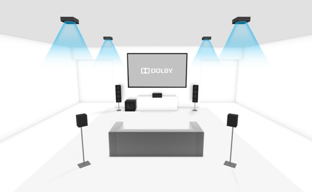

να ρωτησω κατι , μαλλον απλοικο
αν κανω τετοια τοποθετηση https://www.dolby.com/us/en/guide/5.1.4-overhead-speaker-setup-guide.pdf τα 4 ηχεια που θα τοποθετησω ταβανι πρεπει να κοιτουν καρφι θεση ακροασης?
Τα ατμός Ναι κοιτούν στη θέση ακρόασης
Τα auro 3d 40 πόντους πάνω από το κεφάλι είναι το ζεστό τους σημείο..

Δεν υπάρχει θέμα προς συζήτηση. :p
Τι δείχνουν τα εικονίκια στο .pdf τσι Ντόλμπυς Βασλάκη;
Μπορούμε να τα κλίνουμε ελαφρά προς τον ακροατή εάν το dispersion pattern είναι μικρότερο της προδιαγραφής των 45° either way.
http://www.acousticfrontiers.com/dolby-atmos-dispersion-requirements-for-ceiling-speakers/
Αυτό δεν είναι ξεκάθαρο βρε ζιζικο..
Δείχνουν τις μοίρες εμπρός κ πίσω από καναπέ αλλά όχι που ρίχνουν
