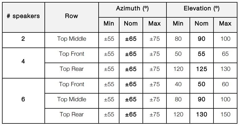

ουπς εφαγα τα πισω ηχεια τα οποια ειναι 20-30 μοιρες ανυψωση τα εμπρος και πισω :p:D
...τα απο πανω(90 μοιρες)τα εβγαλε μαλλον.....σε αυτο το pdf

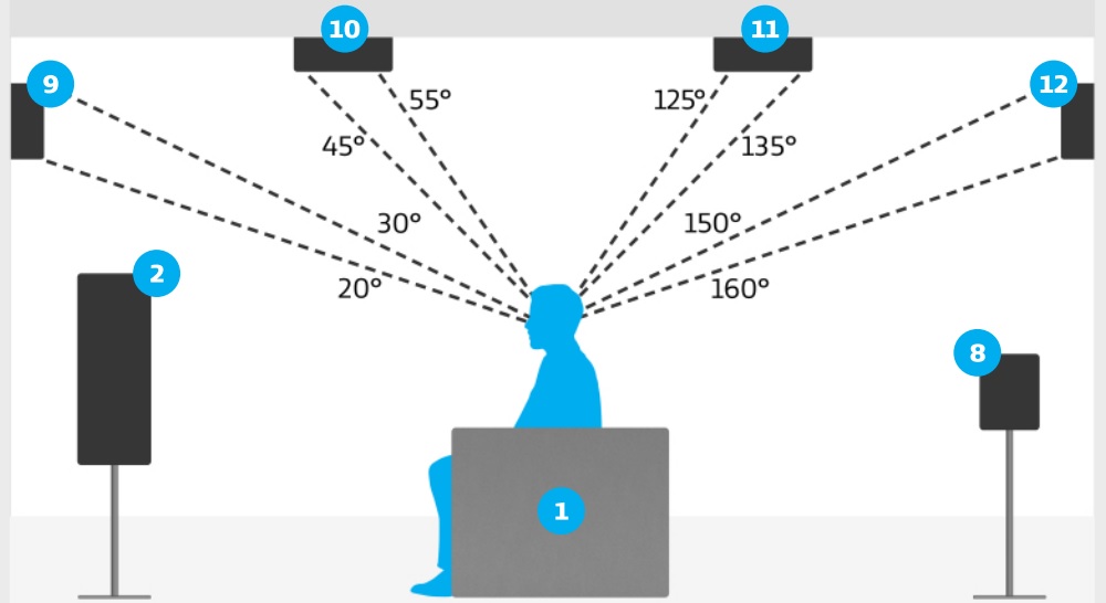

ναι,μονοφωνικο και δινουν ως 6 στα specs για home theater, αναλογα τις θεσεις...
αν τα εχουν βαλει 45-55 μοιρες ναι, απλα θα προσθεσουν...
...μα δεν εβγαινε ακουστικα το 45 μοιρες......γιαυτο εβαλαν μετα τα 6 ταβανατα και τωρα το αλλαξαν σε 4 εμπρος-πισω υψους και 4 ταβανατα ;)
σαφως ειναι σωστοτερα και θα το ευχαριστηθει ο κοσμος οσοι βαλουν

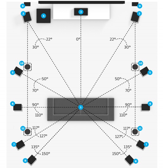

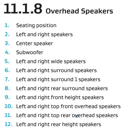

Είναι προφανές πως όποιος μπορεί να βάλει 12 κανάλια στο σπίτι του (7.1.4), που σημαίνει τουλάχιστον 4 σαμπ για να στηρίξεις το μπας μάνατζμεντ 11 δορυφόρων συν το .1 κανάλι, είναι μια εξαιρετική επιλογή.
Δηλαδή 7.4.4, συνολικά 15 ηχεία.
Νομίζω πως θα είναι πολύ μικρό το ποσοστό των οικιακών χρηστών που θα ξεφύγουν πάνω από τον αριθμό αυτών των ηχείων.
Όποιος βέβαια έχει χώρο και μπορεί να βάλει περισσότερα, εκτιμώ ότι με σειρά προτεραιότητας θα πρέπει να βάλει πρωτίστως τα left & right wide, ανάμεσα στα κυρίως και στα σαραουντ. Οπότε πάει στα 9.4.4, σύνολο 17 ηχεία.
Εύχομαι ειλικρινά να μπορέσετε να φτάσετε αυτό το νούμερο.
Από κει και πάνω, δεν υπάρχει πρακτικά όριο, αν κάποιος έχει χώρο και χρήμα, μπορεί να φτάσει πολύ μεγάλους αριθμούς ηχείων.
Φρόνιμο είναι η αρχική επιλογή των ηχείων, ναι μεν να διαθέτει τη δυνατότητα για reference level στη θέση ακρόασης (85+15), αλλά και να έχει μικρό σχετικά μέγεθος, ώστε αν βολεψει σε δεύτερο χρόνο να μπουν κι άλλα ηχεία, να ..χωράνε. ;)
Το τελικό πρόβλημα δε θα είναι άλλο, από το μέγεθος του χώρου και το μέγεθος των ηχείων, και αν υπάρχει θέση που να χωράει κι άλλο ένα ηχείο...
60.483
147.231
Χονδρικά, βλέπω ως άριστη λύση κάθε 30 μοίρες ένα ηχείο, με πλήρη κάλυψη ενός κύκλου..
Κεντρικό στις 0 μοίρες, και μετά ηχείο στις 30,60,90,120,150. Μόνο στις 180, τέρμα πίσω κέντρο δε βλέπω ηχείο, θα είναι μάλλον για να υπάρχει εκεί πόρτα να μπαίνεις στο δωμάτιο! :D:p
Αυτά βέβαια, είναι 11 ηχεία στο επίπεδο του αυτιού. Προφανώς όμως, θα δώσουν απόλυτα συμπαγή αίσθηση χώρου, και σαφέστατη εστίαση προς κάθε κατεύθυνση.
