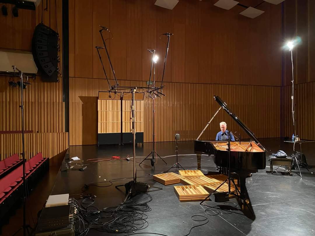

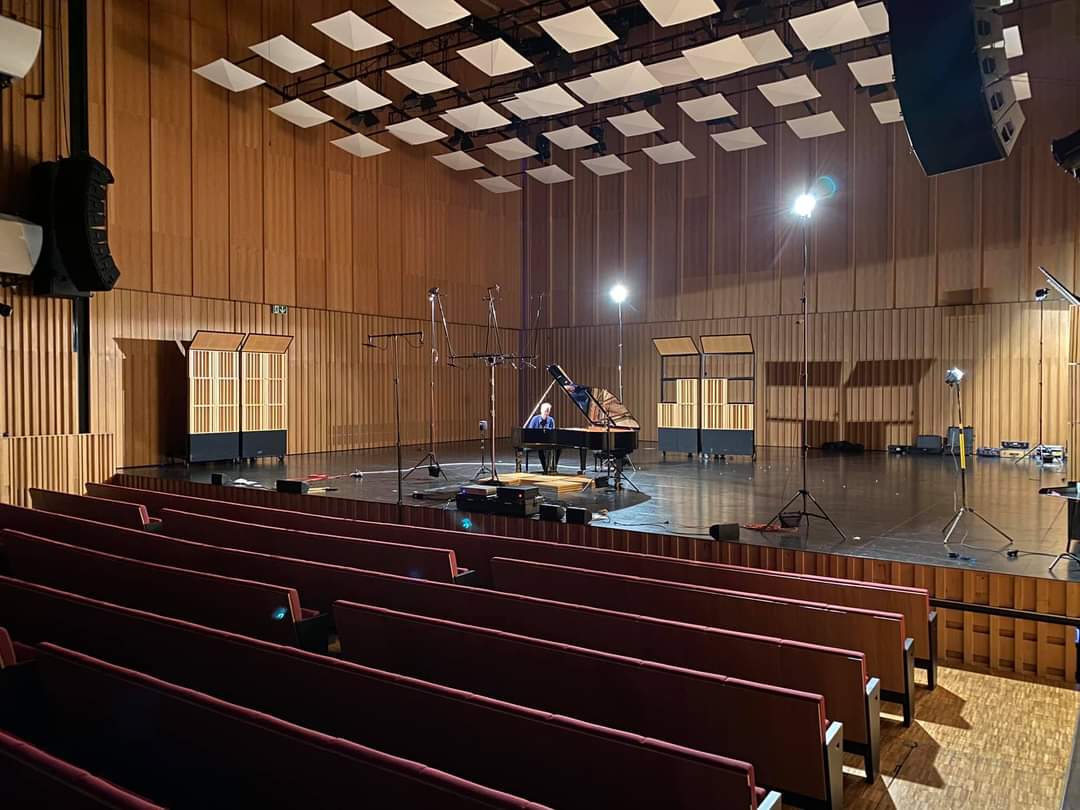

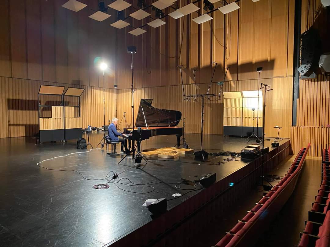

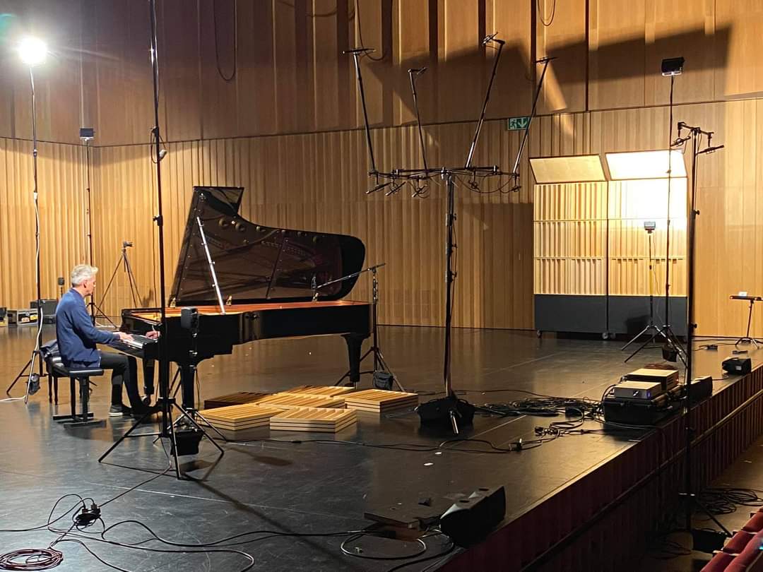

Πετάνε και τα πιάνα; Πετάνε.. 😅
Ρίξτε μια ματιά στον τρόπο εγγραφής ενός νέου solo piano album από την 2L.
Εγγραφές reflections σε δύο επίπεδα ύψους. Diffusers στο πάτωμα και όπου αλλού κριθεί απαραίτητο.
By the Master, Morten Lindberg.
42.295
85.162
View attachment 221684 View attachment 221685 View attachment 221686 View attachment 221687
Μα πως? 2 αφτιά αφού έχουμε? :biggrin:
Υ.Γ. Διάχυση στο πάτωμα? :o

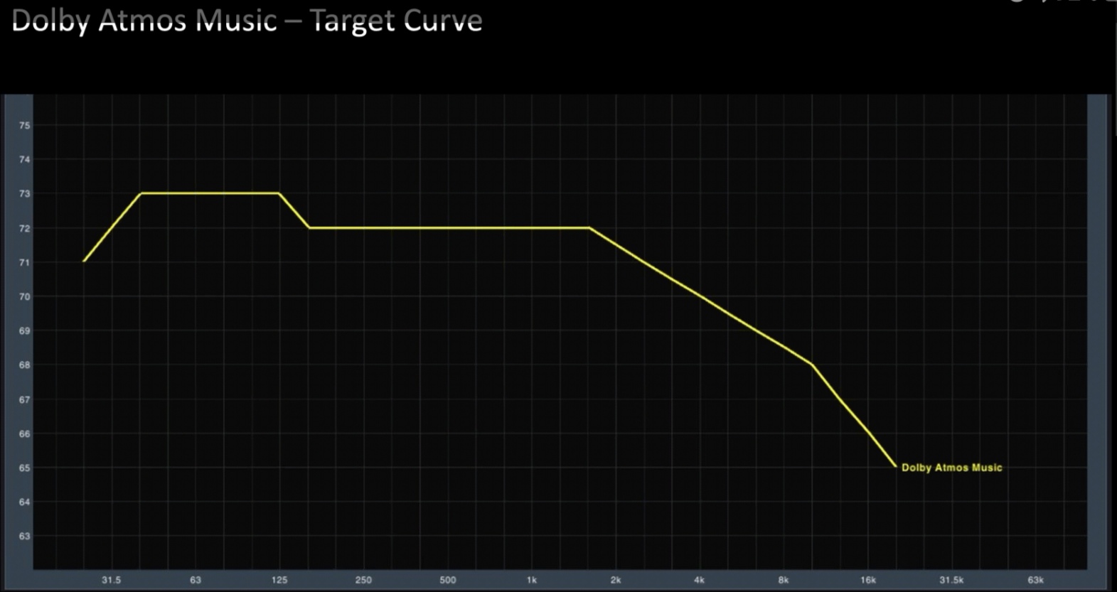

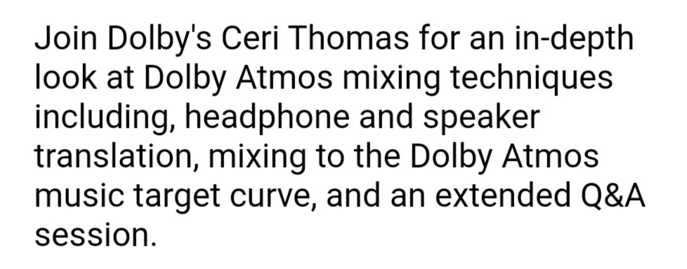

Παρακολούθησα εχθές το παραπάνω webinar το οποίο ήταν περισσότερο ένα intro για νέους καλλιτέχνες και ιδιοκτήτες Studios που θέλουν να μπουν στο Dolby Atmos Music.
Τα περισσότερα τα ήξερα.
Αυτό που μου έκανε μεγάλη εντύπωση ήταν η Dolby Atmos Music Target Curve η οποία είναι η παρακάτω.
Την έγραφε και στο email αλλά δεν έδωσα σημασία τότε.
Δεν έκανε εντύπωση μόνο σε εμένα αλλά σχεδόν σε όλους και ρωτούσαν γιατί υπάρχει target curve στη μίξη, αυτό δεν έχει ξαναγίνει.
Η απάντηση της Dolby ήταν πως μόνο έτσι θα μπορεί να υπάρχει ένα σωστό "simulation" μέσα στο studio με το πως ακούμε έξω. Δεν ήταν πολύ επεξηγηματικός είναι η αλήθεια, και το ρεζουμέ ήταν λίγο "that's it, we recommend to follow it and if you have issues with the calibration process contact us to help you".
Αναρωτιέμαι αν αντίστοιχη Target Curve υπάρχει και στο Dolby Atmos for Cinema ή και στο Auro3D.

που πήγε η Harman ΟΕΟ?!
H καμπύλη Harman αφορά το output του ηχείου.
Η Dolby Atmos Μusic Turget Curve αφορά την μίξη.
Το calibration για την Atmos Curve δεν αφορά τα ηχεία.
Η Dolby δεν αναφέρθηκε καθόλου σε άλλη καμπύλη εκτός από την δικιά της.
Ότι γράφω σε αυτό το post είναι ότι απάντησε.
Είπε ότι μπορεί να γίνει και με το GLM της Genelec αλλά και με την Trinnov που δούλεψε πρόσφατα σε Studio.
Οπότε αν έχω καταλάβει σωστά, παρόλο που γίνεται calibration να έρθουν τα ηχεία σωστά στο χώρο, πριν από αυτό το σήμα έχει δεχτεί ήδη EQ στο output σύμφωνα με την Atmos Music Curve.
το πιασα αυτό....αλλά και δεν μπορώ να το καταλάβω.... :biggrin:
γιατί να έχουμε τέτοια διαφοροποίηση σε eq μίξης από eq αναπαραγωγής?
