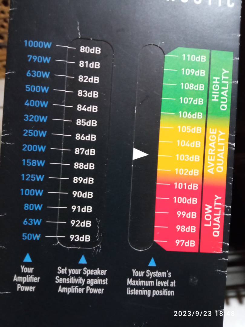

λοιπον @JOHN MARKOU εχουμε ενα ηχειο με τα παρακατω χαρακτηριστικα: 89dB 2,83V/m και αντισταση 4 Ohm. Η θεση ακροασης ειναι 3 μετρα. Το ερωτημα ειναι ποσα watt πρεπει να διαθετει ο ενισχυτης μας.
εχουμε και λεμε: τα 89 dB γινονται στην πραγματικοτητα 86dB 1W/1m και με τρια μετρα αποσταση εχουμε μια πτωση της σταθμης κατα 9,54dB. Στην θεση ακροασης θελουμε 105dB ( 75dB reference σταθμη + 30dB headroom).
για να μην το κουραζουμε θελουμε εναν ενισχυτη που ειναι σε θεση να δωσει στα 4 Ohm περιπου 700Watt.
5.616
9.766
Στo μέτρο , τα 115 db βγαίνουν από ένα ηχείο με ευαισθησία 86 db ,άμα του ρίξεις 1024 watts. Για την ακρίβεια θα έχεις 116db .
Δεν βλέπω καμία ιδιαίτερη διαφορά από αυτά που σου έγραψα εγω΄.
αμα του ριξεις ομως 800Watt αντι για 1024watt με ευαισθησια 86dB θα εχεις στο 1μετρο 115,03dB. :)
υπαρχει ενα excel που στα βγαζει ολα.
