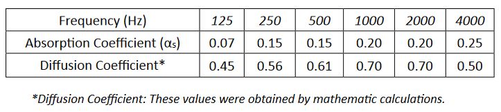

Καλημέρα, δεν υπάρχει κανένα πρόβλημα και εννοείται ούτε λόγος για συγγνώμη.
Ευχαριστώ για τις ακουστικές εντυπώσεις, αλλά ήθελα να δω τις "ιδιότητες" του διαχυτή,
συντελεστές δηλ απορρόφησης και διάχυσης
κάτι σαν αυτό
ή αυτό
για ποιον διαχυτή πρόκειται (έαν δεν είναι ιδιοκατασκευή);
Ευχαριστώ 👍
