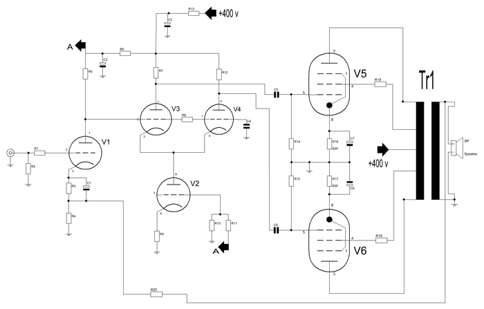

Μετα απο αρκετο καιρο με πειραματα τελικα σχεδια του ενισχυτη ετοιμα. Ειναι και το Part List και ετοιμαζω και το τυπωμενο για οποιον θελει.
Οπως παιζει δοκιμασε με ενα κροκοδειλακι να βραχυκυκλωσεις τις Καθοδους των δυο EL34, και δες εαν σου αρεσει καλυτερα ετσι.
Δεν προκειται να παθει τιποτε.
Θα εχεις υψηλοτερο CMRR (Common mode rejection ratio), και μικροτερη αναγκη για ματσαρισμενες λαμπες.

Μιχαλη θα το δοκιμασω και αυτο να δουμε τι θα γινει.
Επισεις θελω να δοκιμασω και με την αντισταση R20 που ειναι για το Feedback. Εκει σκεφτομαι να βαλω ενα διακοπτη που θα επιλεγω Low Feedback , High Feedback και Off. Να δουμε τι θα βγει. Οποια ιδεα καλοδεχουμενη.
