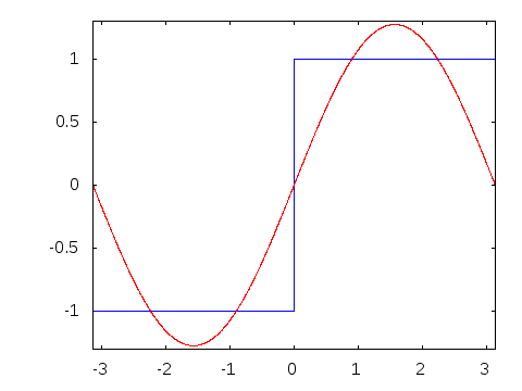

Όπως είπαμε, η έξοδος του συγκριτή θα είναι ένα τετραγωνικής μορφής παλμός με μεταβαλλόμενο duty cycle , το οποίο εξαρτάται από το σήμα εισόδου μας.
Αν τώρα θυμηθούμε ότι ένας τεραγωνικός παλμός δεν είναι παρά μια άπειρη σειρά από ημίτονα,
τότε καταλαβαίνουμε ότι η έξοδος του συγκριτή μας δεν είναι παρά μια σειρά τετραγωνικών παλμών, το duty cycle των οποίων διαμορφώνεται από το προς ενίσχυση σήμα μας.
Με άλλα λόγια, όπως ένας τετραγωνικός παλμός δεν είναι παρά ένα ημίτονο με πολλή πλεονάζουσα πληροφορία υψηλών συχνοτήτων, "έτσι" και το σήμα στην έξοδο του συγκριτή άρα και ενισχυμένο στην έξοδο του ενισχυτή μας, δεν είναι παρά μια ενισχυμένη εκδοχή του σήματος εισόδου με πολλή πλεονάζουσα πληροφορία υψηλών συχνοτήτων.
(Λίγο μπακάλικα αλλά...)
Συνεπώς, πώς μπορούμε να εξάγουμε το, ενισχυμένο πια, σήμα μας για να το στείλουμε στο ηχείο μας και ν' ακούσουμε Τερλέγκα; (κλικ κι εδώ)
Μα, "απλά" φιλτράροντας όλη την πλεονάζουσα πληροφορία υψηλών συχνοτήτων με ένα βαθυπερατό φίλτρο, που είναι και το τελευταίο στοιχείο του αρχικού μπλοκ διαγράμματος πριν το μεγάφωνο (και τη μουσική του Τερλέγκα στ' αυτάκια μας...)
