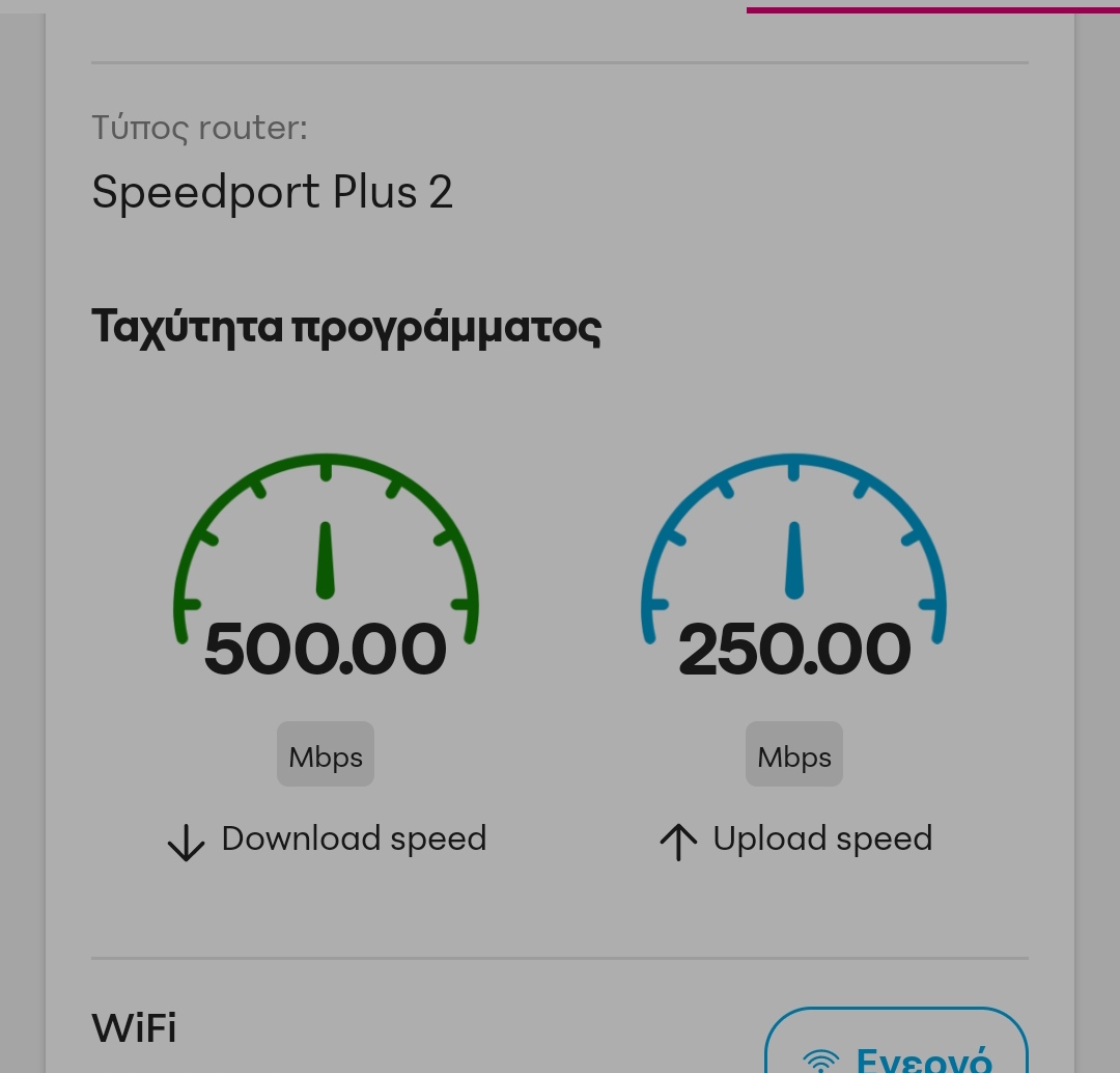

Πάντως στην δική μου περίπτωση η δωρεάν αναβάθμιση αποδείχθηκε κοροϊδία >:(. Αφού πήρα το ευγενικό μήνυμα αναβάθμισης από τα 300 στα 500 Mbps στις 28/6 την επόμενη 29/6 έτρεξα το speedtest και μου έπεσαν τα σαγόνια... Από 330 που ήμουν κλειδωμένος τους 3 τελευταίους μήνες είχα πέσει στα 180:o. Δεν μπορεί είπα κάποιο λάθος θα έγινε.
Μετά από 3 4 restart του ρούτερ η ταχύτητα δεν ανέβαινε πάνω από 230 και ενώ το app της cosmote το έδειχνε κλειδωμένο στα 500/250.
Δευτέρα πρωί παίρνω το 13888 και μετά τον αυτόματο έλεγχο η ταχύτητα επανέρχεται στα 330. Μετά από τη γνωστή αναμονή μιλάω με έναν αγενέστατο εκπρόσωπο που θεωρεί ότι απέναντι του έχει τον θείο από το χωριό και όταν χάνω την ψυχραιμία μου και του λέω ότι είμαι καθηγητής πληροφορικής μου απαντάει ξερά: Είστε δέκα τοις εκατό πάνω από την ανώτατη ταχύτητα του προγράμματος σας. Πρέπει να είστε ευχαριστημένος... :headbang:Δεν άντεξα του μίλησα για την κοροϊδία της cosmote σε έντονο ύφος και το μόνο που μου είπε είναι να έχω υπομονή, θα γίνει κάποια στιγμή στο μέλλον η αναβάθμιση...

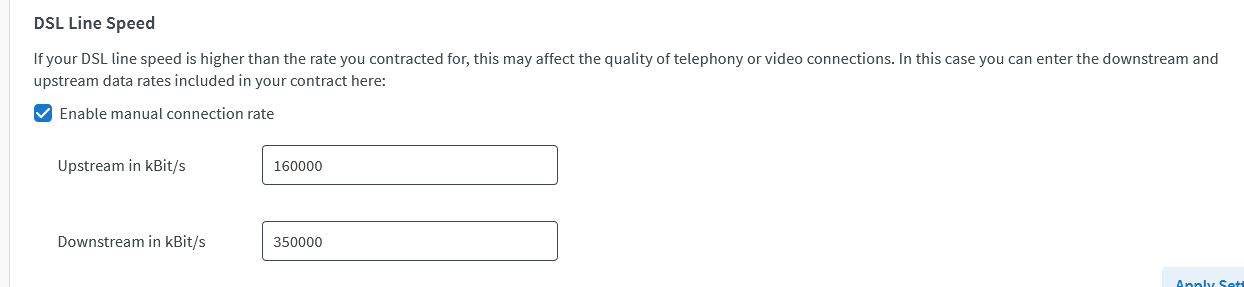

Μήπως "σκόνταφτε" σε κανa QoS του router ?
Πχ στο Fritz 7530 το δικο μου αν δεν "πω" στη θύρα να δουλέψει στα τόσα ΜΒ δεν το κανει..
Μπορώ να το βαλω στο μαμισιο 1GB αλλά έτσι λειτουργεί χωρις προβλήματα σε όσους συνδέονται πάνω.

Speedport plus 2. Το στάνταρ της Cosmote.
Μην το εμπιστεύεσαι , είναι αρκετά αναξιόπιστο ως ρούτερ.
Το είχα και το γύρισα πίσω ζητώντας ZTE πολύ πιο σταθερό .
