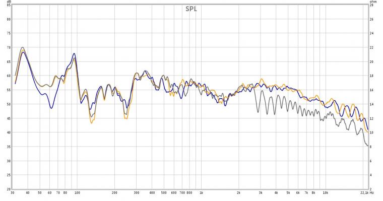

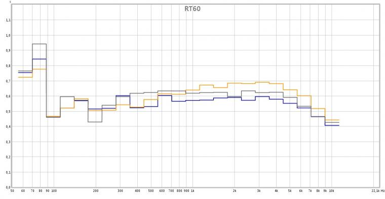

Κώστα με το χαλί μετράει καλύτερα, το μπουστάρισμα στο RT-60 χωρίς χαλί δεν είναι στίς ψηλές αλλά στις μεσαίες και "κουδουνίζει" ο χώρος.
To μόνο δύσκολο θέμα του δωματίου είναι το mode στα 30 Hz πού όσο και να ανοίγεις το παράθυρο μετρήσεων συνεχίζει να παίζει , με άλλα λόγια το παντρεύεσαι. Δυστυχώς αυτό το πρόβλημα υπάρχει στα μισά σπίτια που μετράμε.
Η μόνη λύση είναι φίλτρο αποκοπής πολύ υψηλής ποιότητας και ρύθμισης με μεγάλη προσοχή στο σύστημα playback (Amarra EQ, Metric EQ κλπ). Θέλει τεράστια προσοχή ώστε να μην αλλάξει το αρμονικό περιεχόμενο σε υψηλότερες συχνότητες. Αν βρεθεί η ρύθμιση πραγματικά καθαρίζει το αυτί σου ....
Θα φτιαχτεί μια custom μπασοπαγίδα για το mode τών 90 Hz οπότε τα "ανάποδα" mode πριν και μετά θα ισσοροπήσουν αναλογικά.
Η θέση ακρόασης δεν είναι σωστή (όπως ακριβώς και η δική σου !!) αλλά το δωμάτιο είναι δωμάτιο δεν υπάρχει άλλη λογική τουλάχιστον διαρύθμιση.
Να τονίσω πως είναι αξιοζήλευτη η όλη προσπάθεια και έχει προδιαγραφές για πραγματικό hi-end σύστημα σε λογική τιμή. Πράγματι ο Ζαπάντης έχει δίκιο, η σχεδίαση στα χαμηλά ακούγεται καλύτερα απο ότι περιμένεις απο το δωμάτιο και τις μετρήσεις. Το DAC δεν με ενθουσιάσε και παίζει ρόλο σε κάποια θέματα που συζητήσαμε όλοι.
Επίσης μην τρομάζετε όλοι απο την απόκριση, με ανάλυση 1/12 οκτάβας φαίνονται όλες οι τρύπες πολύ έντονες. Στα περιοδικά που βλέπετε διαγράμματα πιο ομαλά, το smoothing είναι 1/6η 1/3 οκτάβας και όλα ισσοροπούν καλύτερα (στο μάτι).

Να δούμε τότε και τις μετρήσεις με/χωρίς χαλί και με/χωρίς πανί προβολών:
Απόκριση πλάτους ανά τις συχνότητες: Με γαλάζιο απεικονίζεται η απόκριση στη θέση ακρόασης. Με κιτρινωπό χρωμα είναι η απόκριση στην ίδια θέση χωρίς το χαλί, ενώ με γκρίζο η απόκριση στην ίδια θέση με τη προσθήκη του πανιού προβολών. Παρατηρείται εντονο comb filtering στην τελευταία περίπτωση.
Αντίστοιχο συγκεντρωτικό διάγραμμα RT60-T30 (1/3 oct): Χωρίς το χαλί (κιτρινωπό διάγραμμα) αυξάνεται το RT60 κατά 70ms περίπου στο 1kHz.
