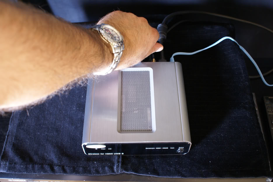

Ο πομπός του Gefen Wireless for HDMI ως switcher…
Όπως έχουμε ήδη πει, ο πομπός της αμερικάνικης έκδοσης διαθέτει δύο εισόδους HDMI και μία component. Συνέδεσα επάνω του τον δορυφορικό μου δέκτη υψηλής ευκρίνειας Humax HDCΙ-2000 μέσω component, καθώς και τα Toshiba E1 και Sony Playstation 3 μέσω των δύο HDMI εισόδων. Σε αυτό το σημείο να ευχαριστήσω θερμά τον Στρατηγό Μπάμπη Κολέζα που μου παραχώρησε το Sony Playstation 3, που μου χρειαζόταν και για άλλο σκοπό. Στρατηγέ μου, πάντα με “ξελασπώνεις” όταν το χρειάζομαι… :143:
Η εναλλαγή ανάμεσα στις εισόδους του Gefen Wireless for HDMI γινόταν πανεύκολα και ταχύτατα μέσα σε ελάχιστα δευτερόλεπτα, όπως και η εναλλαγή των αναλύσεων, χωρίς να αντιμετωπίσω το παραμικρό πρόβλημα. Σε αυτό το σημείο υπάρχει μία σαφής διαφοροποίηση από το review του cnet.com, στο οποίο ο συντάκτης δεν μπορούσε να ενεργοποιήσει και να κλειδώσει την component είσοδο, εάν πρώτα δεν έσβηνε εντελώς τις δύο συσκευές που ήταν συνδεδεμένες μέσω HDMI στον πομπό.
Εγώ δεν αντιμετώπισα κανένα απολύτως πρόβλημα με το κλείδωμα της component εισόδου, μπορούσα να την επιλέξω και να την ενεργοποιήσω ανά πάσα στιγμή, είτε ήταν αναμμένα το Toshiba E1 και το Playstation 3, είτε όχι.
Θέλω επίσης να επισημάνω τη σαφή διαφοροποίηση στη ευκολία σύνδεσης ανάμεσα στον πομπό και στο δέκτη της αμερικάνικης έκδοσης σε σχέση με την ευρωπαϊκή. Με την ευρωπαϊκή έκδοση, ο Sharp 21000 τουλάχιστον φαινόταν να διστάζει και να το σκέφτεται όταν γινόταν αλλαγή της ανάλυσης, σε πλήρη αντίθεση με την αμερικάνικη έκδοση στην οποία φαινόταν να ταιριάζει όπως ο κόλος με το βρακί! Πιστεύω ότι η συγκεκριμένη συμπεριφορά δεν θα αποτελεί απαραίτητα και τον κανόνα, σε άλλους προβολείς ή τηλεοράσεις μπορεί η ευρωπαϊκή έκδοση να κλειδώνει ευκολότερα από ότι η αμερικάνικη… :121:

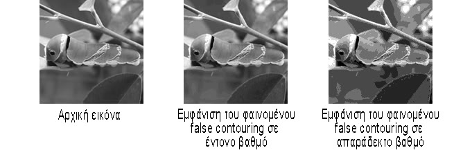

Το φαινόμενο false contouring…
Το φαινόμενο false contouring εκδηλώνεται με την εμφάνιση ενός τεχνουργήματος στην εικόνα, όπως μπορείτε να δείτε στην παρακάτω φωτό. Παρουσιάζεται κυρίως σε περιοχές της εικόνας με ντεγκραντέ ή με σκιάσεις, στις οποίες πρέπει να έχουμε μία ομαλή μετάβαση από το ένα επίπεδο φωτεινότητας και χρωματικότητας σε ένα άλλο επίπεδο.
Η αμερικάνικη έκδοση του Gefen Wireless for HDMI μου παρουσίασε τρία διαφορετικά πρόσωπα, όσον αφορά την εμφάνιση του φαινόμενου false contouring.
α. Σε σύνδεση HDMI με τον δορυφορικό δέκτη Humax HDCI-2000, και με σήμα 720p/50Hz ή 1080i/50Hz και κλιπάκια από κάμερες υψηλής ευκρίνειας, μου παρουσίασε το χειρότερο πρόσωπο. Κάθε λίγο και λιγάκι ξεπεταγόταν και ένα πλάνο στο οποίο το φαινόμενο false contouring ήταν εύκολα ορατό, περίπου ή λίγο λιγότερο, στον βαθμό που βλέπετε στη μεσαία φωτογραφία. :141: Τα περισσότερα πάντως πλάνα δεν είχαν κανένα απολύτως πρόβλημα και ήταν πεντακάθαρα.
β. Σε σύνδεση component με τον δορυφορικό δέκτη Humax HDCI-2000, και με σήμα 720p/50Hz ή 1080i/50Hz και τα ίδια ακριβώς κλιπάκια από κάμερες υψηλής ευκρίνειας, μου παρουσίασε ένα πολύ καλύτερο πρόσωπο. Το φαινόμενο false contouring ήταν πλέον ελάχιστο, και γούρλωνα στη κυριολεξία τα μάτια μου για να το εντοπίσω, παρόλα αυτά έστω και οριακά σε κάποια πλάνα εμφανιζόταν.
γ. Σε σύνδεση HDMI με το Toshiba E1, και με σήμα 720p ή 1080i/60Hz και υλικό film από HD-DVD δισκάκια, μου παρουσίασε το καλύτερο πρόσωπο. Το φαινόμενο false contouring ήταν πλέον ανύπαρκτο και μου ήταν αδύνατον να το εντοπίσω σε οποιοδήποτε πλάνο από κανονική απόσταση θέασης. :114:
