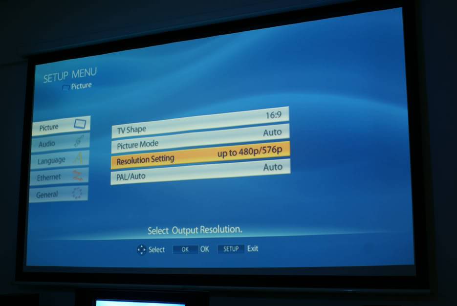

Τα χαμένα 576i/p. Αμ έλα ντε που δεν είναι χαμένα…
Νομίζω ότι γίνεται εύκολα κατανοητό το τι θα σήμαινε να μην υποστηρίζονται τα 576i/p για έναν άρρωστο εραστή της εικόνας.
Πρώτο παράδειγμα: κάποιος έχει τον Sony VPL80 ως προβολέα, ο οποίος δεν φημίζεται για την ποιότητα του αποπλέκτη του και διαθέτει επίσης και ένα καλό Blu-ray ή dvd player που έχει διαπιστώσει ότι κάνει καλύτερη απόπλεξη από τον Sony. Για να δει απλά PAL dvd μέσω του Gefen wireless for HDMI στον Sony, από τη στιγμή που δεν υποστηρίζονται τα 576i/p αλλά και τα 1080p/50-60Hz, δεν έχει καμία άλλη επιλογή πέραν του 1080i και να αφήσει στον Sony να κάνει την απόπλεξη. Τα 720p λογικά θα ήταν ακόμα χειρότερα, λόγω του διπλού upscaling που θα έπρεπε να συντελεστεί, το πρώτο από το player και το δεύτερο από τον προβολέα.
Δεύτερο παράδειγμα στην αντίθετη κατεύθυνση αυτή τη φορά: κάποιος διαθέτει τον Marantz VP11S2 που είναι εξοπλισμένος κατά γενική ομολογία, με την αφρόκρεμα της σημερινής τεχνολογίας όσον αφορά το upscaling και την απόπλεξη. Όταν θα θέλει να δει απλά PAL dvd στον Marantz, είναι απολύτως λογικό ότι θα θέλει να δώσει 576i ανάλυση στο οποιοδήποτε player του, αφήνοντας τον προβολέα να κάνει όλη την βρώμικη δουλειά, δηλαδή upscaling και απόπλεξη. Άντε στη χειρότερη περίπτωση να δώσει 576p, αν το player δεν μπορεί να δώσει 576i.

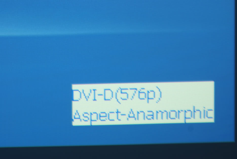

Ξεχάστε όμως φίλοι μου όλα τα παραπάνω, μια και το Gefen wireless for HDMI υποστηρίζει κανονικότατα τα 576p τουλάχιστον! Στις δοκιμές μου στον BenQ 8700, σκέφτηκα απλά να δοκιμάσω να δώσω 576p στο Toshiba E1. Προηγουμένως, είχα δοκιμάσει πολλές φορές να δώσω 1024x768 και 1366x768 με το MonCaso και είχα ήδη διαπιστώσει ότι δεν υποστηριζόντουσαν, όπως σωστά υποστήριζε η Gefen. Τα μεν 1024x768 δεν έχουν καθόλου εικόνα, ενώ τα 1366x768 έφερναν μεν μια θαμπή και εντελώς παραμορφωμένη χρωματικά εικόνα γεμάτη τεχνουργήματα, που δεν βλεπόταν με τίποτα.
Σε πλήρη αντίθεση όμως φίλοι μου, τα 576p είχαν μια χαρά εικόνα, όπως ακριβώς και οι υπόλοιπες υποστηριζόμενες αναλύσεις στο Gefen wireless for HDMI. Δείτε τις παρακάτω φωτό. Εδώ μπορείτε να δείτε στην οθόνη την επιλεγμένη ανάλυση 576p από τα μενού του Toshiba E1.
Και για να μην έχετε την παραμικρή αμφιβολία, δείτε και το info του BenQ 8700, τη στιγμή που δέχεται την ανάλυση, με το Toshiba E1 να παίζει PAL dvd.
Φτου, φτου, φτου, μακριά από μένα, έχω αναφέρει ήδη τόσες πολλές φορές τη φράση PAL dvd, που κοντεύω να βγάλω σπυράκια! :137:

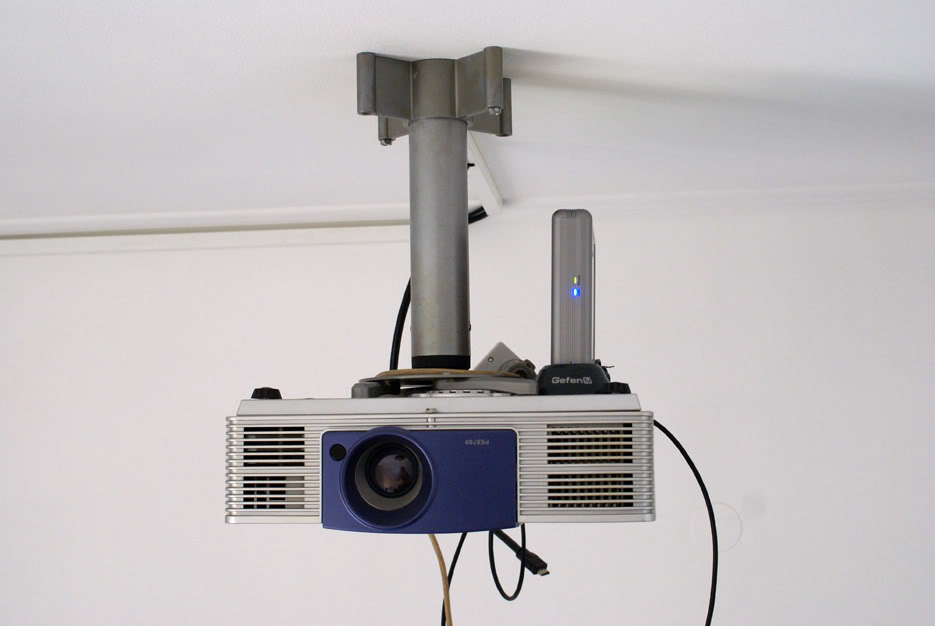

β. Η πιο extreme κατάσταση στην οποία κατάφερα να έχω άψογο κλείδωμα, ήταν με τον πομπό πάνω στο Toshiba E1 και τα μηχανήματα τοποθετημένα στον διάδρομο του σπιτιού μου. Ο δέκτης τοποθετημένος στον BenQ 8700 μέσα στη κρεβατοκάμαρα. Απόσταση ανάμεσα στον πομπό και τον δέκτη περίπου έξι μέτρα, χωρίς οπτική επαφή μεταξύ τους και με την πόρτα της κρεβατοκάμαρας κλειστή!
Πιθανολογώ ότι αυτές οι συνθήκες θα ισοδυναμούσαν με μια απόσταση τουλάχιστον 10 μέτρων ή και μεγαλύτερη, αν ο πομπός και ο δέκτης είχαν καθαρή οπτική επαφή μεταξύ τους.
Καταλαβαίνετε φαντάζομαι όλοι σας, ότι είναι πολύ δύσκολο να τεσταριστούν σε πραγματικές συνθήκες τόσο μεγάλες αποστάσεις σε ευθεία γραμμή, μέσα σε νορμάλ διαμερίσματα. :121:

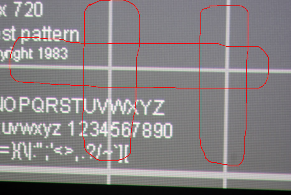

Φυσικά, θα θεωρούσα τα τεστ εικόνας που έκανα στο Gefen wireless for HDMI μάλλον αποτυχημένα, εάν δεν εντόπιζα τίποτε απολύτως, το παραμικρό πρόβλημα! :137: Έτσι λοιπόν, στο πατερνάκι για τον έλεγχο της οξύτητας, αναλυτικότητας του σήματος και του κροπαρίσματος του κάδρου, ήρθε στην επιφάνεια και το πρώτο πρόβλημα που φαίνεται ότι “εισήγαγε” στην εικόνα το Gefen μέσω της ασύρματης μετάδοσης.
Το πατερνάκι αυτό περιλαμβάνει ένα γκρι φόντο στο 50 IRE και ανάμεσα στα άλλα, λευκές γραμμές που οι περισσότερες είναι πάχους δύο πίξελ, τόσο οριζόντιες όσο και κάθετες. Γύρω λοιπόν από τις λεπτές αυτές λευκές γραμμές, παρουσιαζόταν ένα τεχνούργημα στην εικόνα και που δεν το έχω ξαναδεί ποτέ, άρα δυσκολεύομαι πολύ να σας το περιγράψω. Υπήρχε κάτι σαν θόρυβος στην εικόνα, αλλά όχι με την έννοια που αντιλαμβανόμαστε οι περισσότεροι, όπως δηλαδή μας φαίνεται μία ταινία στην οποία ο σκηνοθέτης έχει προσθέσει πολύ κόκκο στην επεξεργασία, με αποτέλεσμα να λέμε ότι ειδικά στους DLP προβολείς, κάποια συγκεκριμένα πλάνα όπως τα πλάνα με τους μπλε ουρανούς, μας φαίνονται πολύ θορυβώδη.
Αυτό το φαινόμενο είναι κάτι εντελώς διαφορετικό, θυμίζει έντονα το θόρυβο που εισάγει στην εικόνα το dithering από τα καθρεφτάκια των DLP πάνελ. Το φαινόμενο αυτό παρουσιαζόταν αποκλειστικά γύρω από τις οριζόντιες και κάθετες λευκές γραμμές πάχους δύο πίξελ, ενώ αντίθετα δεν υπήρχε καθόλου γύρω από τη λευκή γραμμή πάχους τεσσάρων πίξελ που βλέπετε στη φωτό που σας έχω βάλει παρακάτω!
Μερικές παρατηρήσεις γύρω από αυτό το φαινόμενο…
Πρώτον, είναι σχεδόν αδύνατον να το αντιληφθείτε σε κανονικές αποστάσεις θέασης. Στη κρεβατοκάμαρά μου, ο BenQ 8700 προβάλλει σε κάδρο 90 ιντσών. Από απόσταση λοιπόν τριάντα έως σαράντα πόντους, το φαινόμενο είναι εύκολα ορατό. Όσο απομακρύνεστε όμως από την οθόνη, τόσο το φαινόμενο γίνεται και πιο δυσδιάκριτο, με αποτέλεσμα όσο και να γούρλωνα τα μάτια μου, μου ήταν αδύνατον να το διακρίνω σε απόσταση μεγαλύτερη των δύο μέτρων από την οθόνη.
Δεύτερον, μου έκανε ιδιαίτερη εντύπωση η απόλυτη ταύτιση των δύο προβολέων μου στην εμφάνιση του τεχνουργήματος αυτού. Τόσο ο BenQ 8700 όσο και ο Sharp 21000, εμφάνιζαν το ίδιο ακριβώς πρόβλημα, στα ίδια πατερνάκια, στα ίδια ακριβώς σημεία, στον ίδιο ακριβώς βαθμό!!! Λες και η συμπεριφορά του ενός προβολέα στην εμφάνιση του τεχνουργήματος αυτού, είχε βγει καρμπόν από τη συμπεριφορά του άλλου! :111:
Τρίτον, όπως μπορείτε να δείτε από τη παρακάτω φωτό, οι φωτογραφικές μηχανές αδυνατούν παντελώς να “συλλάβουν φωτογραφικά” την εμφάνιση του τεχνουργήματος αυτού. Παρόλο που σας έχω φωτογραφήσει από πολύ κοντά και με τέρμα ζουμ σχεδόν στα όρια της Sony A100, μια περιοχή του πάνελ στην οποία το τεχνούργημα έκανε έντονη την εμφάνισή του, στη φωτό το πατερνάκι δείχνει πεντακάθαρο! Οι περιοχές που σας έχω μαρκάρει με κόκκινο, είναι αυτές στις οποίες το τεχνούργημα έκανε έντονη την εμφάνισή του. Στη φωτό όμως, δεν υπάρχει απολύτως τίποτε! :137:
Τέταρτον, το τεχνούργημα αυτό φαίνεται να αποτελεί προνόμιο των DLP προβολέων! Πώς αλλιώς να εξηγήσω το γεγονός ότι προβάλλαμε αντίστοιχα πατερνάκια στον Sony VPL80 με πηγή το Dune μέσω του Gefen wireless for HDMI και απλά, το τεχνούργημα αυτό ήταν πλήρως εξαφανισμένο! Ο Sony δεν το εμφάνιζε καθόλου, παρόλο που πήγα και κόλλησα τη μάπα στα είκοσι εκατοστά απόσταση από την οθόνη! :139:
Φαίνεται λοιπόν, σαν να υπάρχει μια άμεση σχέση ανάμεσα στην εμφάνιση του τεχνουργήματος αυτού και την τεχνολογία DLP και τη χρήση των μικροσκοπικών καθρεφτών του πάνελ. Επειδή κυριολεκτικά εξεπλάγην όταν είδα ότι ο VPL80 δεν εμφανίζει καθόλου αυτό το τεχνούργημα, όταν γύρισα στο σπίτι πρόβαλλα αμέσως τα ίδια πατερνάκια στον BenQ 8700 με τη χρήση των ίδιων καλωδίων HDMI που χρησιμοποιώ πάντα. Απολύτως τίποτε, τα πατερνάκια ήταν πεντακάθαρα…
Τέλος πάντων, θεωρώ ότι η εμφάνιση του συγκεκριμένου τεχνουργήματος δεν πρέπει να προβληματίσει κανέναν. Αν είναι αδύνατον να το δείτε σε απόσταση μεγαλύτερη των δύο μέτρων σε ένα κάδρο 90 ιντσών και σε στατικό πατερνάκι αναφοράς, φανταστείτε πόσο πιο δύσκολο είναι να το αντιληφθείτε σε κανονικές αποστάσεις θέασης, ή ακόμα χειρότερα σε τηλεοράσεις 50 ιντσών ή και μικρότερες παρακολουθώντας ταινίες.
