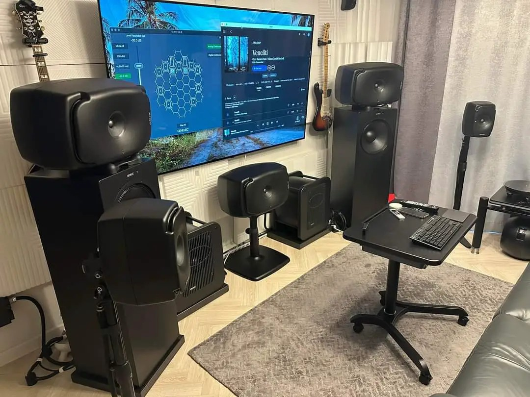

Την τοποθέτηση των σαμπς πως την βλέπεις?
Όλόκληρο το setup με ενοχλεί έτσι όπως εμφανίζεται...Ακόμα και καλύτερα από του Ear να έπαιζε το immersive δεν θα άντεχα τη συμβίωση σε καθημερινή βάση.
Ειδικά για τα sub τώρα, παρατηρούμε ότι εκτός των ΄΄βάσεων΄΄ για τα μπροστινά L-R έχει και δύο ακόμα αυτόνομες μονάδες, εγκατεστημένες σαν διαφήμιση...SVS . Οι πρώτες βρίσκονται τόσο κοντά διατεταγμένες στις δεύτερες ώστε να μη λογαριάζονταν ως ξεχωριστές πηγές βαθέων χαμηλών. Εκτιμώ ότι άμα τα αυτόνομα sub τοποθετούνταν είτε πλευρικά είτε σε αντίστοιχες θέσεις ως προς εκείνες των ΄΄βάσεων΄΄ στο οπίσθιο τοίχωμα - όπου εκ των πραγμάτων δεν φαίνεται να υπήρχαν διαθέσιμοι τόποι - τότε θα είχαμε ακόμα ομαλότερη κατανομή στην ενέργεια από τις πρώτες οκτάβες.
Αν κιόλας το ένα πλευρικό τοίχωμα απλώς λείπει χωρίς να κλείνεται ερμητικά με κάποιον τρόπο κατά την αναπαραγωγή τότε ζήτω που καήκαμε από πολλές απόψεις και όχι μόνο από εκείνη των χαμηλών οκτάβων.

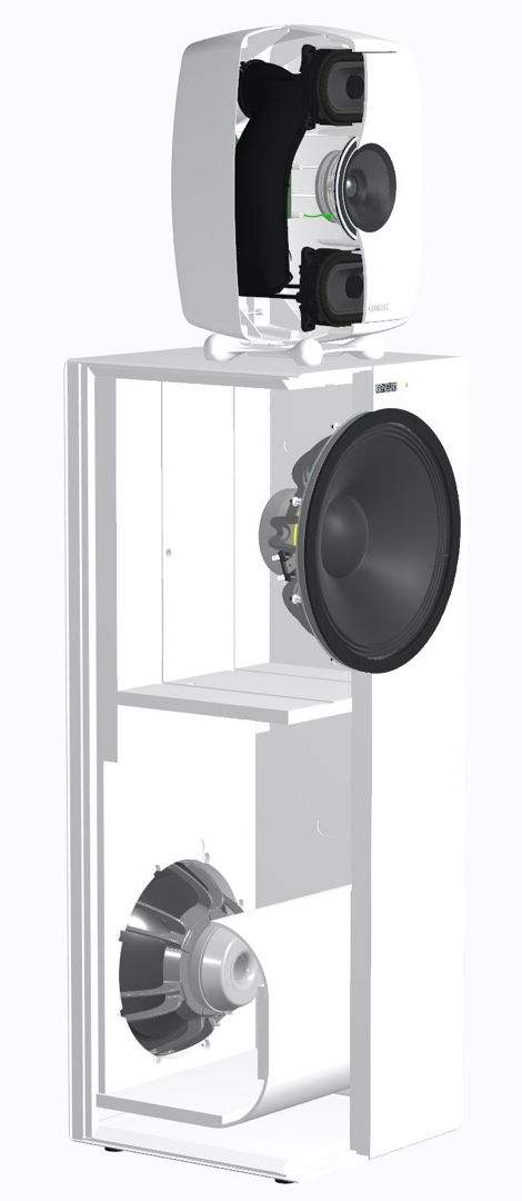

η Genelec τα ονομάζει woofer και όχι sub.
δεν είναι subs,
είναι κατά μία ένοια καρδιοειδής ακτινοβολία των χαμηλών κυρίως 3η-4η οκτάβα αν θυμάμαι καλά,
μπορεί και παρακάτω αλλά όχι όσο τα subs και δεν τοποθετείται σε θέση που θα έμπαιναν ιδανικά τα subs
δηλαδή έχεις τα 8351 με το 8άρι woofer και αποκτάς ας πούμε 12άρι και με πολύ μικρότερες ακυρώσεις απο τοίχους
έχει και κάποιες άλλες λειτουργίες
από ότι είχε πάρει το μάτι μου στα γρήγορα,
πάντως ΔΕΝ είναι, ούτε το πουλάνε για sub

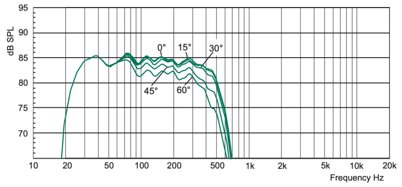

και ξεκινάνε από τους 30 κύκλους περίπου. Τα sub τους δηλώνονται απο 19Hz.
W371 :
SPL
120 dB
Amplifier Power
2 X 400 W Bass (Class D)
Frequency Response
23 Hz - 500 Hz ("-6 dB")
Ας περάσουμε για σύγκριση στο καθαρόαιμο μοντέλο sub 7050C :
Amplifier Power
130 W Bass (Class D)
SPL
103 dB
Frequency Response
24 Hz - 85 Hz (-6 dB)
Άμα πάντως μου έδιναν σκέτο W371 χωρίς τον ασορτί δορυφόρο δεν θα είχα πρόβλημα - εφόσον θα παρεχόταν δυνατότητα βαθυπερατού κροσαρίσματος - να το χρησιμοποιούσα σα να ήταν καθαρόαιμο sub...:wink:
Με τον ασορτί δορυφόρο εάν ακολουθούσαμε τις κλασσικές οδηγίες και πάλι θα έπρεπε ελέω ωφέλιμης απόκρισης και καρδιοειδούς μοτίβου στις πρώτες οκτάβες να το διευθετούσαμε τουλάχιστον σα να ήταν... Geithain.:biggrin:

Η ερώτηση ήταν στοχευμενη ως προς την τοποθέτηση του ως προς τον τοίχο κάτι που στην ουσία θα ακυρώνε το βασικό πλεονέκτημα του συστήματος που θα ήταν η ευελιξία στην τοποθέτηση του μέσα στον χώρο και όχι αναγκαστικά στον τοιχο όπως ένα συμβατικό σαμπ.
Άσχετο με αφορμή την λειτουργία τους συστήματος αυτού. Εάν είχαμε @Bhutia 2 σαμπς για στερεοφωνικο μπάσο τότε δεν θα μας πείραζε να τα αφήσουμε να παίζουν και στα 200Hz εφόσον βέβαια μπορούσαν όπως το σύστημα αυτό.

Εδώ παρατηρώ ότι όλα έχουν διαφορετικό ύψος. Ας υποθέσουμε ότι έδωσε κάποια κλίση στο αριστερό και δεξί για την οικονομία της συζήτησης.
Υπάρχει ένα λεπτό σημείο. Κανονικά το σύστημα αυτό της τζενελεκ χρησιμοποιείται για να δώσει στον ηχολήπτη ευελιξία ως προς την τοποθέτηση στον χώρο. Εδω επεκτείνονται 2 καναλια και όπως αναφέρεται σε βιντεακι σε 5.1 ή 7.1 θες 5 ή 7 αντίστοιχα όπως και στο στούντιο του γνωστού σκανδιναβου ηχολήπτη με τις πολυκαναλες μιξεις.
Υπάρχει βέβαια και η περίπτωση στούντιο πολυκαναλου όπου χρησιμοποιούνται μόνον 2 με το σκεπτικό εδώ ότι κατά την μίξη λαμβάνει υπόψιν το σεταπ του μέσου ακροατή που αποτελειται από 2 μεγαλούτσικα ηχεία αριστερά και δεξιά ενώ τα υπόλοιπα ειναι σαφως μικρότερα αλλά και για ακουστικά με αποτέλεσμα να προσαρμόζει την μίξη με βάση τον μέσο όρο των πολυκαναλων σεταπ σε οικιακό χώρο.
Όπως και να χει το σεταπ του κυρίου γεννά ερωτήματα.
