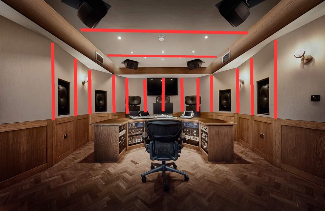

Μωρέ στη θεωρία εύκολο είναι, στην πράξη όμως (ως συνήθως) δεν είναι.
Π.χ. να σε δω πώς θα βάλεις χωνευτά σποτάκια πάνω σε υφασμάτινο τελάρο (όπως έχει αυτός στην οροφή, μαζί με τον αισθητήρα καπνού). Ή τα φωτιστικά που έχει κρεμασμένα στους πλαϊνούς τοίχους, ή και τα κοψίματα για τα ηχεία.
Γιατί στις εξωτερικές γωνίες μπορείς να τυλίξεις το ύφασμα όπως δείχνει το video που έβαλες (να "καβαλήσει" δηλαδή η μία μεριά την άλλη). Αλλά στις "τρύπες" δεν γίνεται αυτό γιατί όταν κόψεις το ύφασμα, στις γωνίες αφήνει κενά, που πρέπει να καλυφθούν κάπως. Συν τον πολύ πιο περίπλοκο σκελετό για να στηρίζει το τελάρο της τρύπας.
Στο λέω γιατί τα έχω κάνει αυτά τώρα που έφτιαξα τα πάνελς για το home office, όπου μεταξύ άλλων έφτιαξα και ένα για το ταβάνι που έχει "τρύπες" για τα φώτα και την είδα τη γλύκα.

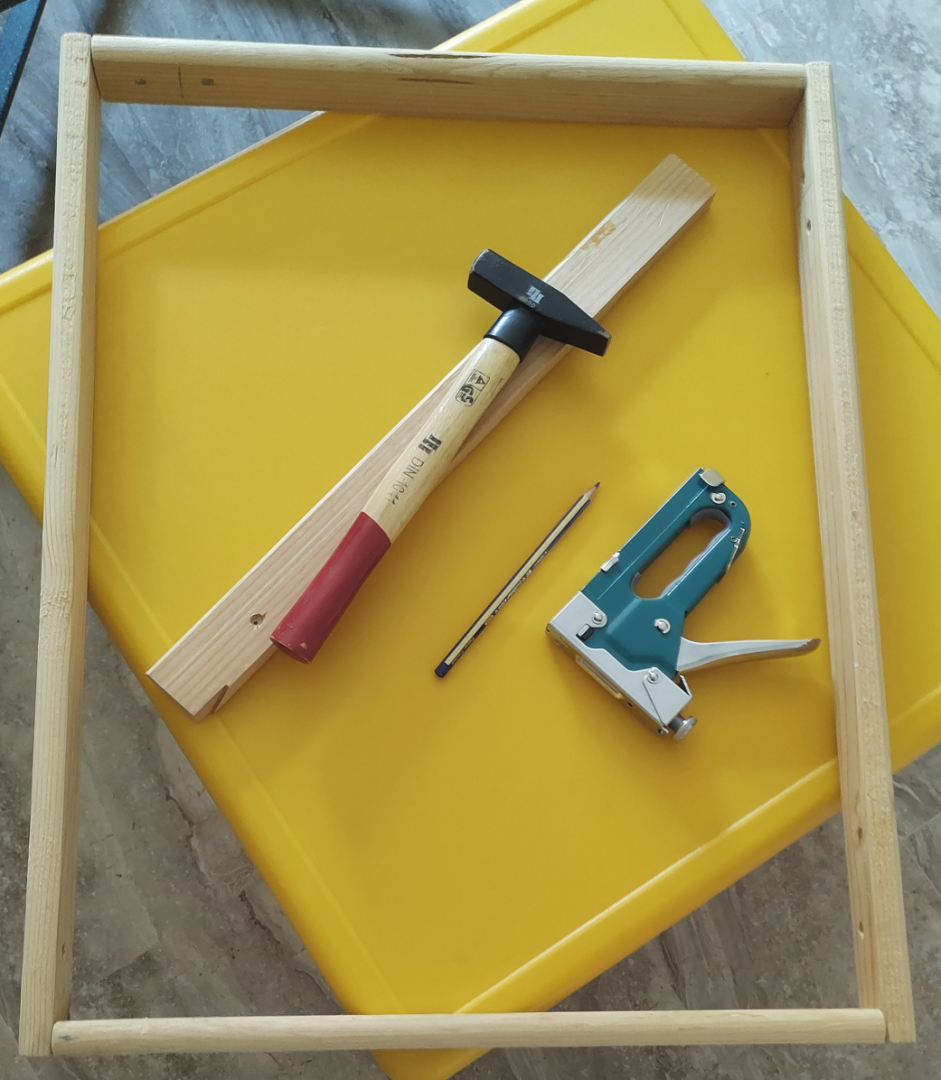

Μια χαρά εύκολο είναι. Καθόλου δύσκολο. Θέλει χρόνο; Ναι θέλει. Όλα τα ωραία πράγματα θέλουν χρόνο, αν θέλεις να τα κάνεις μόνος σου.
Φτιάχνεις το ξύλινο τελάρο, και εκεί που θα μπει το σποτ βάζεις ένα ξύλο από την μία άκρη μέχρι την άλλη με τρύπα εκεί που θές από ποτηροτρύπανο. Εκεί που θα είναι η τρύπα θα αφαιρεθεί ύφασμα μικρότερο από την ξύλινη τρύπα. Έτσι θα δημιουργήσει διπλό ύφασμα για να κολλήσεις στο ξύλο ή να το καρφώσεις. Θα τεντώσεις το ύφασμα στις άκρες, και με την τροποθέτηση του σποτ το δακτυλίδι του θα είναι μεγαλύτερο από την τρύπα του υφάσματος και έτσι θα καλύψει και την κόλλα αν το κόλλησες ή τα όποια καρφιά.
Το τέντωμα εκτός από το βίντεο μπορεί να γίνει και με διπλό τελάρο. Φτιάχνεις δύο και το δεύτερο μπαίνει χωνευτό εσωτερικά τσίμα τσίμα. Βάζεις το ύφασμα στο πάτωμα, από πάνω το μεγάλο τελάρο, μαζεύεις το ύφασμα εσωτερικά και τοποθετείς το μικρό να σφηνωθεί το ύφασμα και να το κρατάει. Μόλις είσαι σίγουρος ότι είναι όλα ΟΚ καρφώνεις.
Αν καρφώσεις το ύφασμα όπως στο βίντεο χωρίς δεύτερο τελάρο, διπλώνεις το ύφασμα στις άκρες 2-3 φορές ώστε να έχει πάχος και κάνεις γαζί. Έτσι οι άκρες θα είναι "δυνατές" χωρίς να υπάρχει φόβος για σκίσιμο, γιατί αν σκιστεί από το καρφί θα είναι εκεί.
Υπάρχουν και άλλοι τρόποι...🙂
Άντε, μάστορα, ξεκίνα......🙂
Υγ: δεν χρειάζονται όλα αυτά που έχει αυτός στο βίντεο. Κάνει τη δουλειά ευκολότερη οκ, αλλά γίνεται με πολλούς άλλους τρόπους.

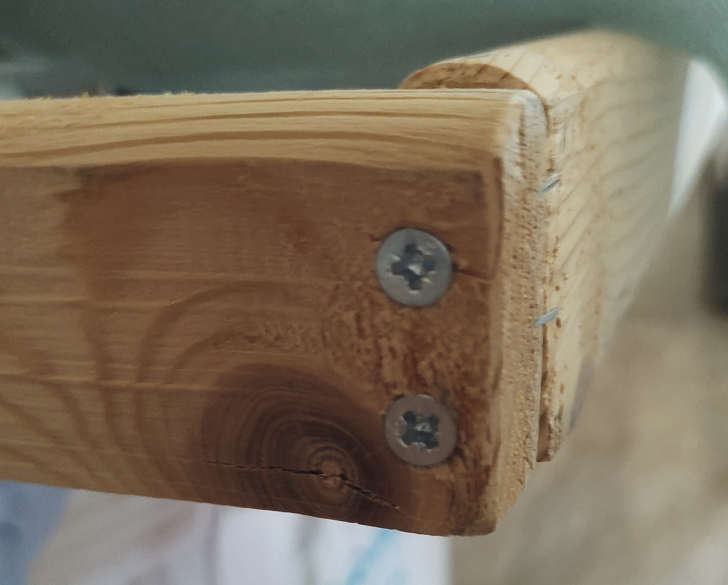

Μάστορα βάλε και καμία μεταλλική γωνιά με ξυλόβιδες. Αν δεν έχεις και έχεις φαλτσογωνία κόψε ξύλα 45°. 🙂

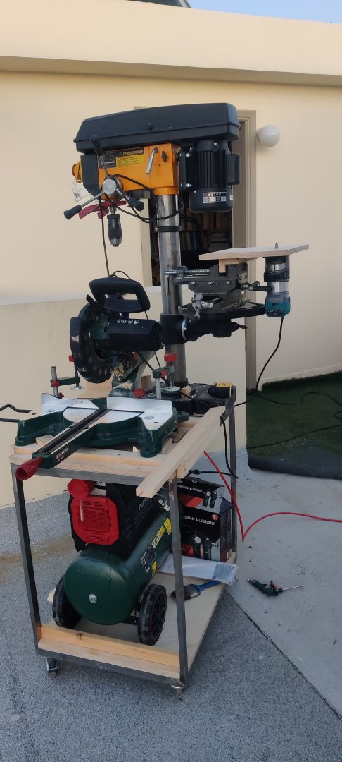

αυτό είναι έτσι επειδή δεν έχω χώρο (κλειστό) για εργασία.
μπαινοβγαίνει στο δωμάτιο του δώματος , άμα βρέχει τον πούλο
alexis
Reticular Activating System
20.093
33.976
Εμ δεν έχω τόσο ύψος. Ούτε 2 μέτρα δεν είναι η αποθήκη.
έλα μωρέ αντέχει!
δε θα κρεμάσω γούφερς!
18.228
26.357
πάρε καρφωτικό για βελονάκι , έστω και ηλεκτρικό , τσάμπα κόπος οι βίδες
