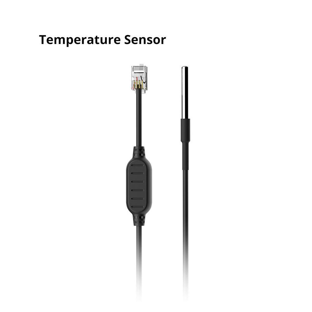

Αφού έχεις ήδη WiFi, το μόνο που μένει είναι το πρακτικό μέρος :)
Μπορείς να βάλεις κάτι τέτοιο:
ή κάτι τέτοιο:
Η λογική είναι ίδια και υπάρχουν πολλά παρόμοια, απλά ως ενδεικτικές επιλογές τα παρέθεσα.
Το μοναδικό πρόβλημα που παραμένει είναι να δεις πως σε βολεύει να προσαρμόσεις το θερμόμετρο μέσα στο δοχείο του θερμοσίφωνα, και ιδανικά κοντά στην έξοδο του ζεστού νερού.
