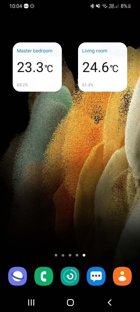

Εμένα με βολεύει γιατί τα έχω στα εκάστοτε δωμάτια. Στην ουσία είναι πάνω στο καλώδιο τροφοδοσίας ο αισθητήρας.
Μιλάμε για σύνολο 23 euro και έχεις 2 σε ένα
