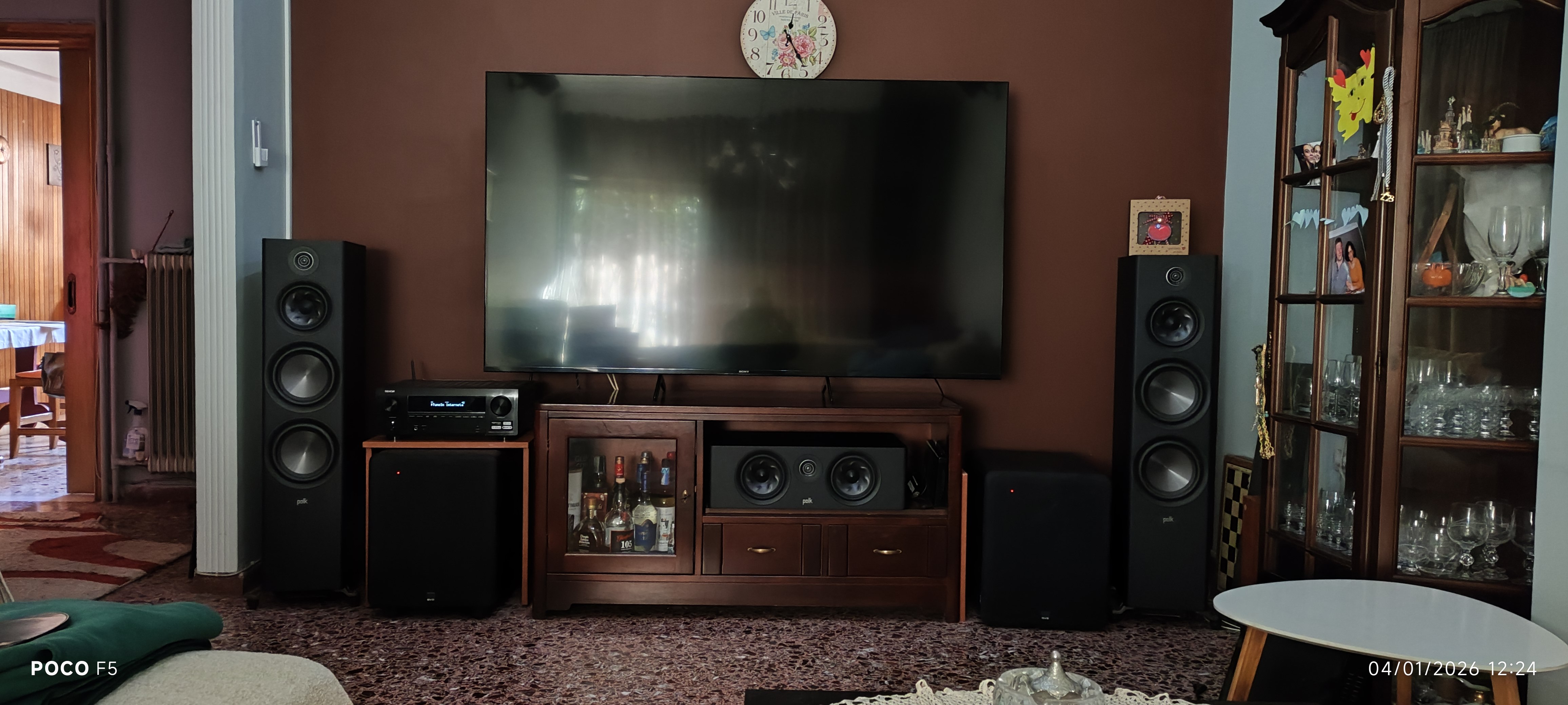

Καλή χρονιά. Λίγο πριν το τέλος του χρόνου συμπληρώθηκε η μπροστινή τριάδα ηχείων.
Πλέον μπροστά είναι τα polk audio R700 με κεντρικό το R400.
Τα πρώην audio spectrum studio 5 έγιναν surround μέχρι να αντικατασταθούν από τα R200.
Σήμερα έτρεξα το audyssey για πρώτη φορά με το νέο συνδυασμό.
Μου έβαλε όλα τα ηχεία σαν full range και ακύρωσε τελείως τα σαμπ. Ακύρωσε εννοώ ότι πλέον δεν παίζουν όταν παίζει μουσική.
Όπως φαίνεται στην φωτογραφία ενώ παίζει ο ενισχυτής τα λαμπάκια των σαμπ παραμένουν κόκκινα.
Να μπω χειροκίνητα και να αλλάξω τις ρυθμίσεις;

δε βοηθατε ετσι....
Σε direct mode μονο με τα R700 να παιζουν το μπασο ειναι πιο εντονο και ο ηχος γεματος. Οταν παιζουν ολα υπαρχει πτωση της εντασης και του μπασου. Παντα χωρις σαμπ.
Βεβαια και πριν τρεξω την ρυθμιση η διαφορα με η χωρις σαμπ ηταν πολυ μικρη.
Υπαρχουν και γραφικα απο την εφαρμογη κινητου της audyssey αλλα δε ξερω αν βοηθανε και ποιο να βαλω.

Τα Polk R700 εχουν σχεδιαση που απαιτει μεγαλη αποσταση απο τον πισω τοιχο διαφορετικα μπουμαρουν ανεξελεγκτα.
Η θεση τους ειναι στο 1.2μ-1.5μ απο τον πισω τοιχο. Αν δεν σε παιρνει να τα πας τοσο μπροστα μονιμα, απλα βαλε τα εκει προσωρινα για να τα ακουσεις να παρεις μια ιδεα τι χανεις.
Σε direct mode παιζει χωρις καμια ρυθμιση, οτι παιρνει δινει και τα ηχεια παιζουν οτι παιρνουν και φανερωνουν τον χαρακτηρα τους με το μπουμαρισμα των χαμηλων. Οταν τα βαζεις να παιζουν κανονικα, παρεμβαλονται οι ρυθμισεις που εκανε το Audyssey για να καλμαρει το μπουμαρισμα των ηχειων απο τη λαθος τοποθετηση.
Σημειωση, το μπουμαρισμα απο την κακη τοποθετηση το "διορθωνει" το Audyssey η το Dirac τονικα αλλα αυτο δεν γινεται αναιμακτα. Οι πολλες επεμβασεις μεσω DSP χαλανε τον ηχο σε πολλα επιπεδα. Για αυτο το λογο ειναι σχεδον απιθανο να σου αρεσει ο "διορθωμενος" ηχος παρ ολο που θα μετραει καλυτερα. Το σωστο ειναι να γινει η τοποθετηση σωστα ωστε το καλιμπραρισμα να διορθωνει μονο τους ιδιορυθμους του χωρου οχι την κακη αποκριση των ηχειων.

Καλορίζικα φιλος!!
Μην τρελαίνεσαι για την διάταξη (επί του παρόντος τις τσιμινιερες τις βιτρίνες κτλ κτλ. Έτσι ειναι 9/10 σαλόνια με γυναίκα εκεί έξω...😆
Το ότι έβαλες αναίμακτα τα πολκ και τα σαμπς εκεί μέσα επίσης είναι απο μονο του ένα ελπιδοφόρο για μελλοντικές μικροαλλαγές "μήνυμα"...!!!
Τέλος για να έχεις περισσότερο μπάσο απ ολα τα ηχεία από τα settings ενεργοποιησε το Loudness management. Και για να παίζουν τα 2 μπροστα με τ 2 σαμπς βάλε επιλογη ηχου stereo σκετη...ουτε direct , ούτε pure direct.
Στο τέλος για pure δικαναλη ακρόαση θα καταλληξεις , όπως και εγώ να τα απενεργοποιήσεις ολα από το Audyssey και να ακούς "μαμα" τα ηχεία και το source υλικο που εχεις επιλέξει...άλλη χαρη το μαμά...για δικάναλη ακρόαση...👂
υγ.Εγώ θα τα έστριβα και λιγουλίνο να παιζουν τα τουίτερ κορτε με τα μάτια σου...😀

Συμφωνώ ότι τα polk θέλουν άπλα για να παίξουν σωστά.
Τι έχω παρατηρήσει στον δικό μου χώρο τουλάχιστον.
Μετρώντας από την πίσω μεριά τις καμπίνας(όχι Τουίτερ) καλή απόκριση αρχίζω και παίρνω από τον μπροστά τοίχο κοντά στους 60-70 πόντους. Άρα βγαίνει το ηχείο έξω στο 110-120cm.
Από τους πλαϊνούς πάλι από το πλάι της καμπίνας κοντά στους 40 πόντους.
Αν δεν τα κάνω έτσι όπως περιεγράψαΣτην α περίπτωση το μπάσο είναι ανεξέλεγκτο, μπουμπουναει το σύμπαν, στην β φουσκώνει η περιοχή 150-250 hz.
Τα ηχεία παράγουν νορμαλ μπάσο από τα 40hz και πάνω. Επίσης στα 80hz είναι η μεγάλητερη εμπεδιση που κάνουν και έχουν την μεγαλύτερη απαίτηση ρεύματος.
Κροσαρε τα εκεί εφόσον έχεις σαμπ, και θα ελλαφρωσεις τον ενισχυτή και το ηχείο.
Επιπλέον στη μεσσαια περιοχή έχουν μεγαλη διασπορά...ναι θα την ακούς την κρυστάλλιερα κρύσταλλο!
Από την άλλη μέτα τις 7-8khz είναι σα λέιζερ. Αν τα κλίσεις λίγο προς τα μέσα θα έχεις πολύ περισσότερα πρίμα απο οτι τώρα. Το καλό είναι ότι όπως και να τα βάλεις το phantom είναι εκεί καρφωμένο στο κέντρο!

Τα ηχεια δε γινετε να ερθουν εμπρος γιατι ειναι η εισοδος του δωματιου. Αυτο που μπορω να κανω ειναι να βαλω καποιο πανελ η διατρητη γυψοσανιδα στον πισω τοιχο με αποροφητικο υλικο ωστε να γινει και η αναλογη φροντιδα στο χωρο. Το κεντρικο μπορει να δωθει μια μικρη κλιση προσ τα πανω. Σε καθημενη θεση δε ειναι και τοσο χαμηλα. Στο προγραμμα ειναι μια tv 100αρα που θα μπει στο τοιχο και το κεντρικο θα μεταφερθει πανω στο επιπλο και ο ενισχητης εκει που ειναι το κεντρικο.
Μεχρι τοτε ομως να βαλω κρος στα 80 σε ολα τα ηχεια;
Θα πρεπει να κανω ξανα μετρηση;

Μπορεις να δοκιμασεις κρος στα 80Hz σε ολα τα ηχεια. Λογικα θα βοηθησει στον ελεγχο του ανεξελεγκτου χαμηλου απο τα κολλημενα στον τοιχο Polk.
Επισης θα χρειαστει να αγορασεις και φουλ αδεια Dirac, ιδανικα ολες τις αναβαθμισεις, δηλαδη μεχρι και ART.
Δεν νομιζω οτι το Audyssey θα καταφερει να τα βγαλει περα με αυτο το σεταπ.

Είναι και αυτό στο πρόγραμμα.
Άλλωστε είναι και ο λόγος που αγόρασα το ενισχυτή.
Θεωρείς ότι πρώτα πρέπει να αγοράσω το Dirac και μετά να κάνω φροντίδα χώρου;
