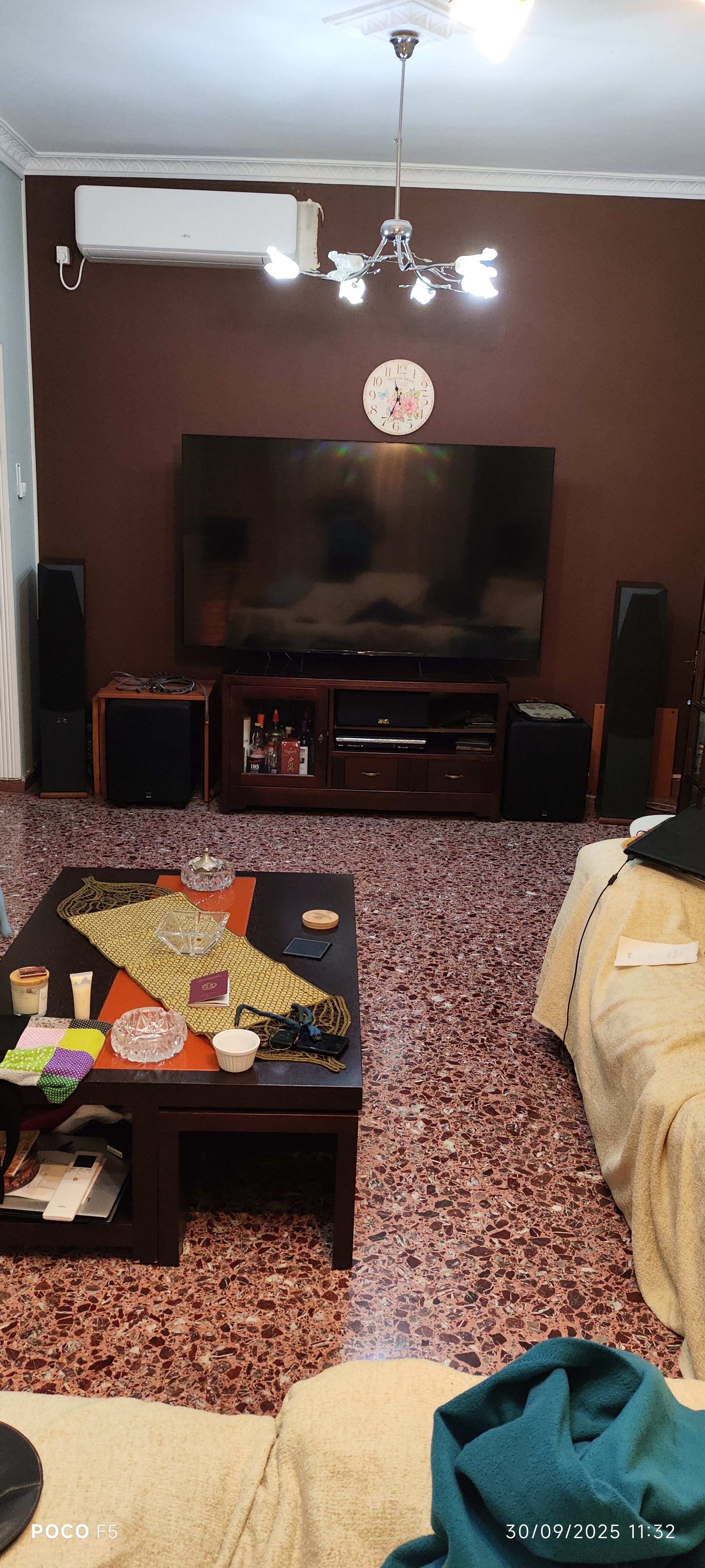

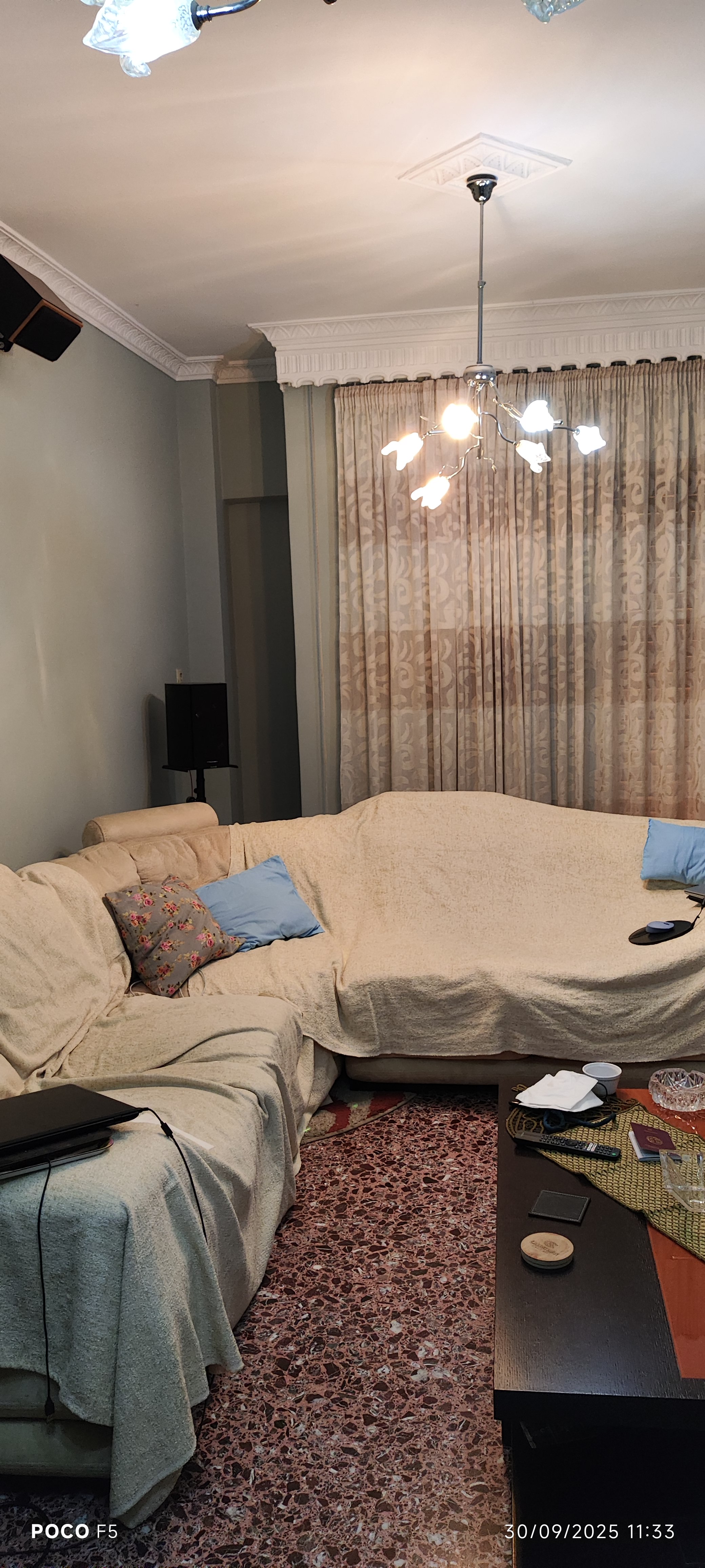

Η φωτογραφία είναι με πλάτη στον τοίχο
Αυτή είναι με πλάτη στην τηλεόραση.

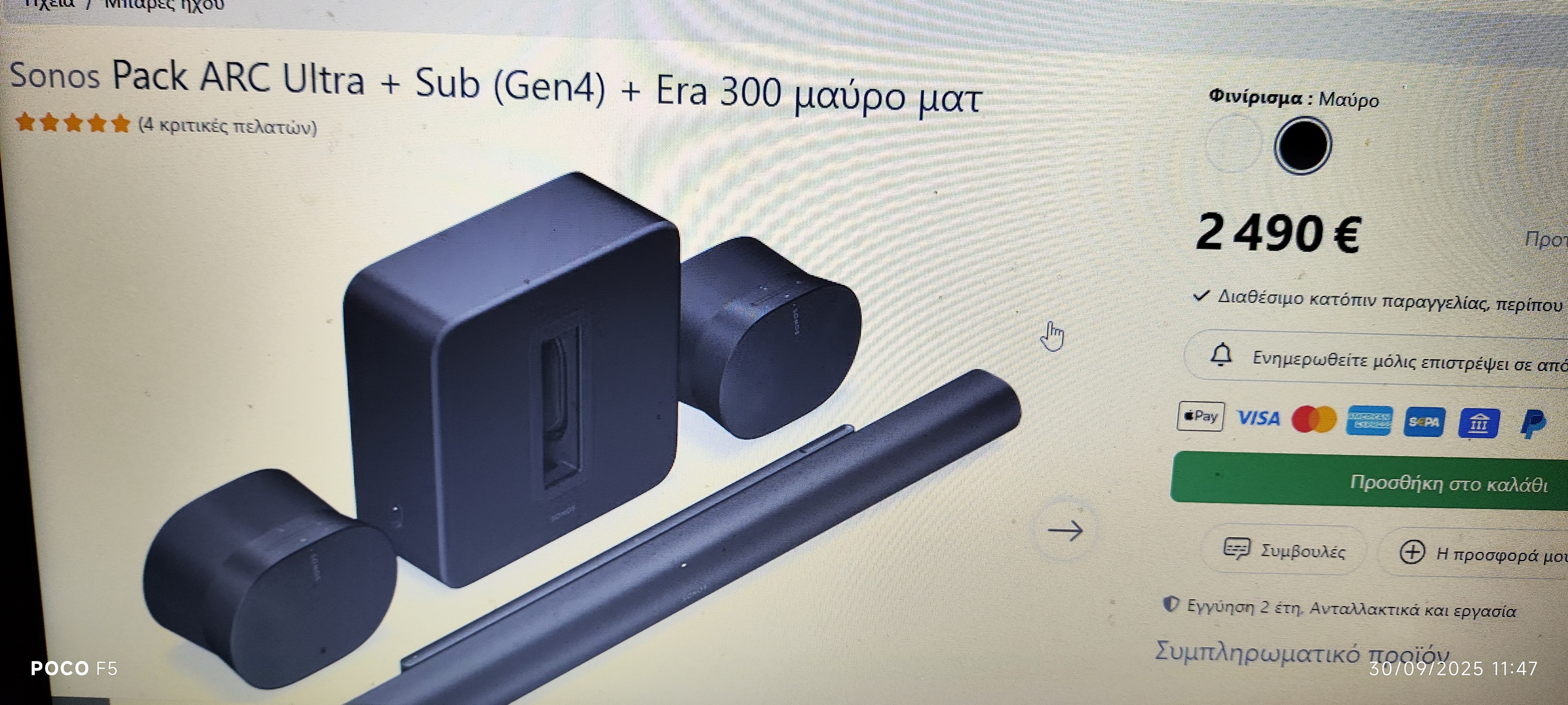

Ξέρω πόσο έχει το σονος. Και το Sony.
Μπορώ να περιμένω μια προσφορά όπως της black Friday σε ένα μήνα περίπου. Δε είναι ανάγκη να γίνει άμεσα.
Όσο για τον άλλο τρόπο μπορεί αρχικά να γίνει αγορά ενισχυτής και τα 3 μπροστά και σε δεύτερο χρόνο τα πίσω.
Έχω ήδη ηχεία να συμπληρώσουν το σετ μέχρι να έρθουν τα καινούργια.
Στο πλάνο επίσης είναι αγορά 100 TV.
Απλά με την επιλογή του ηχοσυστήματος της σονυ με περιορίζεται στην επιλογή της TV.

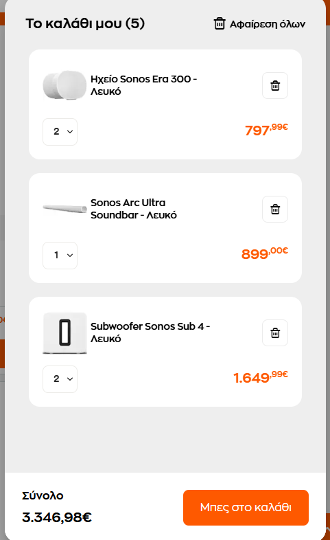

Δε πουλάει μόνο το public Sonos
Με το δεύτερο sub ίδια τιμή με το Public βγαίνει πάντως.
Τέλος πάντων, δεν το συζητάμε, άμα είναι να πας σε Sonos θα περιμένεις τη Black Friday, οπότε αυτές οι τιμές τώρα δεν έχουν και πολλή σημασία.

Το Triton one R φέρει δύο γούφερ 5" x 9" που πρακτικά ισοδυναμούν με δύο κυκλικά 8ιντσα, οπότε, δεδομένης της απόστασης ακρόασης, εξακολουθεί να υφίσταται η ανάγκη για μεγάλα υποφούφερ, (προφανώς αυτά που έχεις, ή καλύτερα δύο 15ιντσα αργότερα).
Ένα 12ιντσο γούφερ έχει περίπου 12% μεγαλύτερο εμβαδόν από δύο 8ιντσα, ενώ η αντίστοιχη αύξηση ενός 15ιντσου είναι 77%. Γι' αυτόν το λόγο, τα 15ιντσα βασιλεύουν στις οικιακές εγκαταστάσεις υψηλών απαιτήσεων.

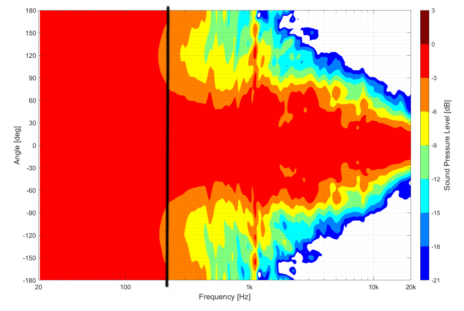

Η πολική απόκριση του A77 που βρήκα εδώ, λέει πως το ηχείο είναι παντοκατευθυντικό έως τα 220Hz, ενώ κάτι αντίστοιχο θα συμβαίνει και με κάθε άλλο συμβατικό ηχείο, των Triton μη εξαιρουμένων. Τα Triton είναι μεγάλα και στις χαμηλές συχνότητες ανεπαρκή σε αυτήν την απόσταση, επομένως προσωπικά θέτω προς πρόκριση τα Adam.
Λόγω του γυμνού τοίχου, αν μπουν στις θέσεις ένθεν και ένθεν της οθόνης, οι συχνότητες κάτω των 220Hz θα ενισχυθούν κατά 3dB, "σκοτεινιάζοντας" τις ανώτερές τους, φαινόμενο που δίνει αντίληψη, την οποίαν υποκειμενικά ονομάζουμε "μπουμάρισμα". Το ίδιο θα συμβεί και με οποιοδήποτε άλλο ηχείο που δεν έχει καρδιοειδή πολική απόκριση, δηλαδή πρακτικά με οποιοδήποτε ηχείο της αγοράς.
Συνάγοντας:
  1. Παίρνεις τα Triton, διατηρείς τον τοίχο ως έχει και καταργείς τα υπάρχοντα υπογούφερ: Δύο σφάλματα, μπουμάρισμα και ανεπαρκή μπάσα από τα Triton.
  2. Παίρνεις τα Triton, διατηρείς τον τοίχο ως έχει και διατηρείς ή επαυξάνεις τα δύο υπάρχοντα υπογούφερ: Ένα σφάλμα, μπουμάρισμα.
  3. Παίρνεις τα Adam, διατηρείς τον τοίχο ως έχει και διατηρείς ή επαυξάνεις τα δύο υπάρχοντα υπογούφερ: Ένα σφάλμα, μπουμάρισμα.
  4. Παίρνεις τα Adam, καλύπτεις τον τοίχο πίσω τους με κάποιο απορροφητικό υλικό, και διατηρείς ή επαυξάνεις τα δύο υπάρχοντα υπογούφερ: Κανένα σφάλμα.
  5. Διατηρείς τα υπάρχοντα ηχεία και φτιάχνεις τον τοίχο: Κανένα σφάλμα, (αλλά χάνεις τη black friday).
Είτε κάνεις ένα, είτε αμφότερα τα σφάλματα, μετά από λίγο καιρό, ας πούμε 2 μήνες, θα έχεις συνηθίσει τον εσφαλμένο ήχο, και μάλλον δεν θα σε ενοχλεί, κάτι δηλαδή που συνέβαινε έως τώρα, με τα υπάρχοντα ηχεία και γυμνό τον πίσω τους τοίχο. Κάνεις - που - κάνεις την κίνηση, φτιάξε και τον τοίχο με κάποιον τρόπο αισθητικά αποδεκτό.
