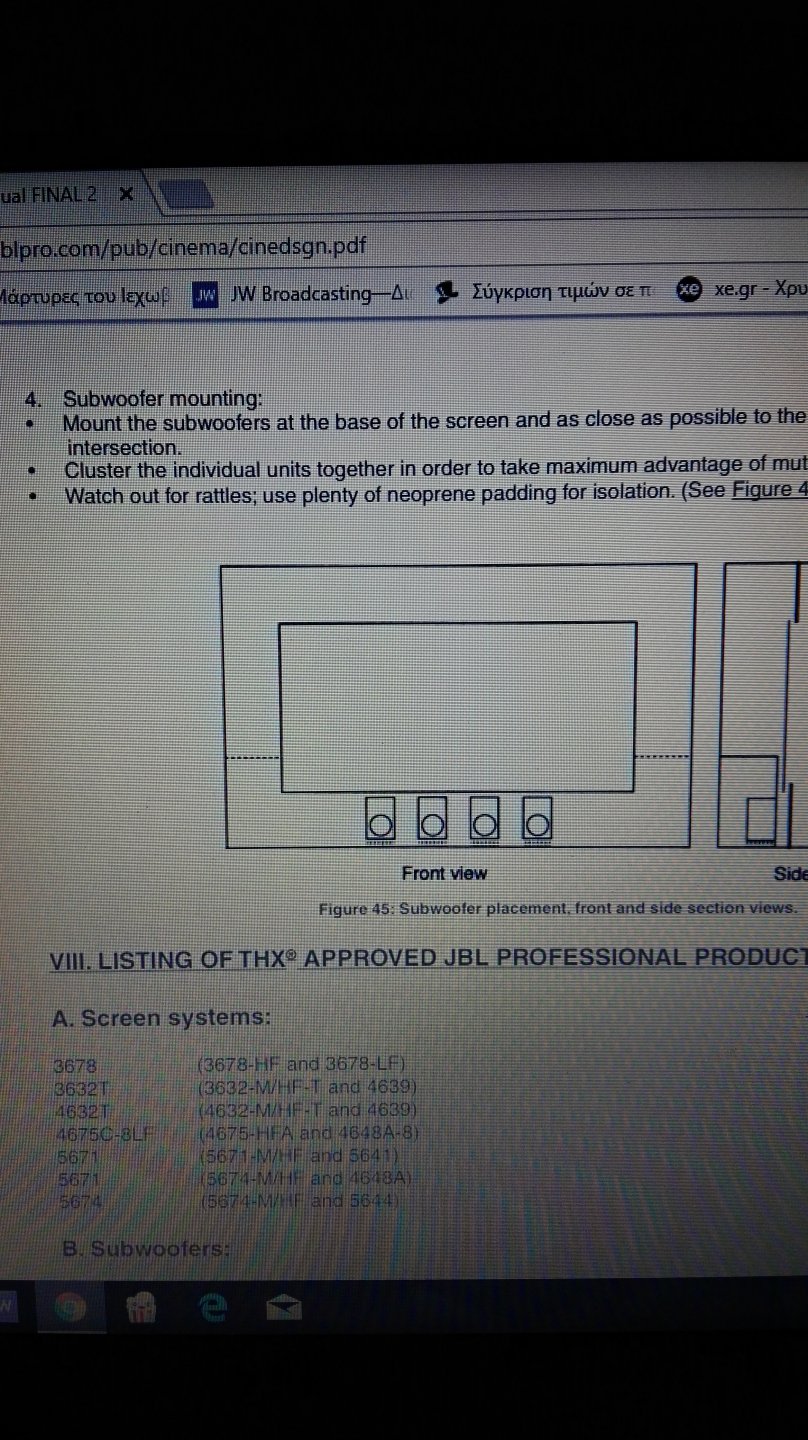

Για να μαθαινω και εγω ο μικρος τα 4645 κατω απο την οθονη γιατι τα εχετε βαλει και οι δυο με τον ιδιο τροπο, υπαρχει καποιος λογος? Γενικα υπαρχει λογος να εχεις τα 4645 οταν εχεις τα re 18xxx?
Ναι γιατί η jbl τα έχει σχεδιάσει να μπούνε κατω απο την οθόνη, η εικόνα που θα παραθέσω είναι ο από το pdf της jbl cinema sound system manual. Και λέει οτι πρέπει να μπούνε κάτω απο την οθόνη

στεφανε τα σαμπ η jbl τα εχει ολα μπροστα και καλα κανει γιατι μιλαει για σινεμα
επειδη δεν την απασχολουν ακυρωσεις αφου οι αιθουσες που μιλαει ειναι τουλαχιστον 17μΧ17μΧ17μ (~μηκος κυματος 20Ηζ) ...το σπιτι ειναι αλλη υπο8εση και εξαρταται πολυ απο το χωρο και ασυμετρα συνηθως ειναι καλυτερα για εξομαλυνση ακυρωσεων, πολλες φορες τυχαινει να ειναι καλυτερα να ειναι μπροστα και τα δυο αλλα απλα τυχαινει.
το μεσο ταβανι 2.9μ που ειναι συνηθως η μικροτερη διασταση καθε χωρου φροντιζει και μονο αυτο να εχεις ακυρωσεις απο τα 110 και κατω... μετα βαλε το πλατος και φαρδος που αν ειναι κ πολλαπλασια τα βανιου η αλλης διαστασης τοτε διπλες κορυφες (που με eq κοβονται) αλλα και διπλες+ ακυρωσεις που δε φτιαχνουν...παρα μονο με δευτερο τριτο σαμπ απο αρκετα κατα προτιμηση διαφορετικη θεση ειδικα οσο πιο ψηλα ειναι η τρυπα για να μην εχουν μαζι- στην ιδια συχνοτητα κορυφες και τρυπες ωστε να εξομαλυνονται μονες τους

Σαφώς! Αφού είναι μπροστά Είναι οκ, αλλά θα ήταν ακόμα καλύτερα αν σε κοιτάνε τα sub, θα τα ένοιωθες καλύτερα πανό σού και θα είχες καλύτερο sound stage, και όπως είπε και ο Μιχάλης παίζουν σαν ένα με τα LCR, γι'αυτό πρέπει να είναι Όσο πιο κοντά γίνεται....

το βασικο πλεονεκτημα να τα εχεις μπροστα ειναι οτι το σαμπ συμπληρωνει τα ηχεια μια μπουνια, εκρηξη ή μπασσια γενικως που εκτεινεται συχνοτικα πανω και κατω απο το σημειο του κροσοβερ δε γινεται να ξεκινα απο το ηχειο και σιγα σιγα να σου ερχεται και απο πισω πχ αν εκει εχεις το σαμπ. αν επαιζε τι σαμπ τα δικα του μονο (.1) παιζει να ειναι οντως μη κατευθυντικο συχνοτικα το περιεχομενο ή ελαχιστα που να μη το καταλαβαινεις. το θεμα ειναι οτι νε κροσοβερ σπας μονος σου το περιεχομενο αν παιζει καποιος λαρτζ δε θα φαινοταν αλλα και παλι οι ηχοληπτες βαζουν απο μονοι τους καποια εφφε σαν να ειναι κροσσαρισμενα. ανυγουει ακτος αν ειναι πολυ αναποδα οι τρυπες καλυτερα μπροστα αν κροσσαρεξς πχ στα 80 που σημαινει οτι το σαμπ αναλογα το φιλτρο μπορει να εχει και 160Ηζ πραματα πχ 24δβ κατω αν μια καραμπινα παιξει στα 110 -24δβ θα ακουστει ενα μερος της αν εχει στα 160Ηζ 86ΔΒ απο πχ πισω και σε αισθητη ενταση πχ 90-95δβ αναλογα τη συχνοτητα πχ στα 100Ηζ συνηθως καμουφλαρεται αλλα μπορει να γινει αισθητο το φαινομενα αναλογα το εφφε
εγω καταφερα και εβαλα και τα δυο σαμπ μπροστα γιατι ηθελα πιο πολυ ενταση αλλα θελω ενα και πισω για σμουδινγκ, η κυριως δυναμη δυο σαμπ πρεπει να ειναι απο μπροστα αλλα θες και απο πισω να συμπληρωνει κ τα σαραουντ (σπανια χρειαζεται) πως κανουν τα ατμος στο ταβανι αυτα πιο κοντα στα αντιστοιχα ηχεια γενικως αφου το σημαντικοτερο κοντεντ ειναι τα lcr μια αναλογια 2:1 ή 3:1 σαμπ μπροστα :οπουδηποτε αλλου φαινεται να βοηθαει ωστε να μη τραβιεται η προσοχη προς αλλες κατευθυνσει
